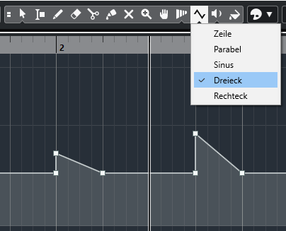

@rkdk Hast du dafür vielleicht auch einen Trick parat? Wenn ich an einer Stelle z. B. nur die Kick lauter oder leiser haben will und ich die Spur an der Stelle automatisieren will, hätte ich es am liebsten, wenn ich nur grob an die Stelle klicken müsste, und Cubase mir den Punkt dann quantisiert einzeichnet. Bisher ist es ja so, dass der Punkt an exakt der Stelle eingezeichnet wird und erst beim verschieben mit der Maus einrastet.
Vielleicht wäre ja diese Zeichen-Funktion für Deinen Wunsch das Richtige:
Hier wird bereits beim Einzeichnen quantisiert. Mit nur einem Klick bekommst Du die Haifischflosse.
Perfekt! In meinem Fall ist das Rechteckwerkzeug genau das, was ich gesucht habe!
