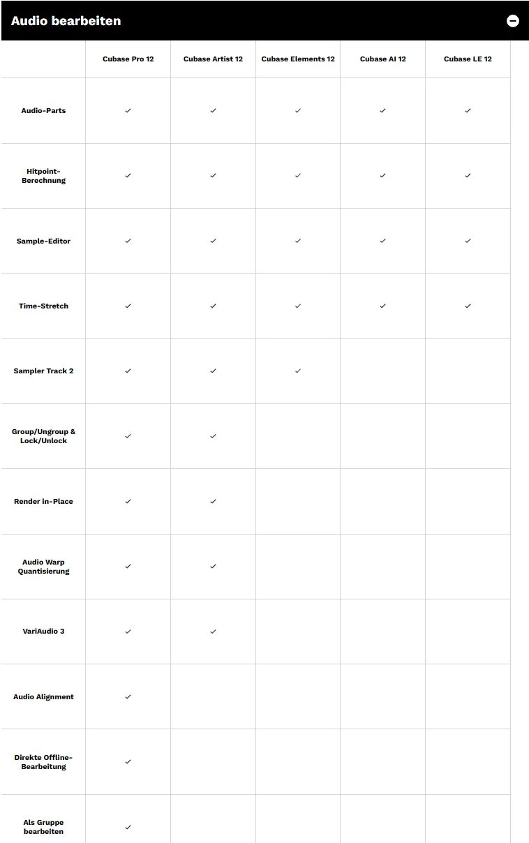

Die kleineren Elements oder AI sind zwar sehr abgespeckt, jedoch hast du im Audio Editor ja auch das Audiowarp Tool. Oder du verwendest Event Cut+Timestretching (auf magnetisches Raster Events umschalten) direkt im Arrange. Das hat AI beides ebenso standardmäßig mit drin.

Audiowarp ist nur bei der Pro Version vorhanden. Das mit Eventcut muss ich mal testen. Ich hoffe ich finde hierzu Videos.

Könnte schwören, dass meine Elements das hatte. Aber gut, du nutzt die noch weiter abgespeckte AI Version, die ja Audiointerfaces kostenlos beigelegt wird. Dazu kann ich nichts sagen. Was aber sonst immer gut geht, ist Raster auf Events schalten, mit Alt kurz vor dem ersten Anschlag schneiden, mit dem Timestretchwerkzeug Event Anfang passend hinschieben, dann das andere linke Event Ende nach rechts hinstretchen, rastet dann magnetisch ein.
AudioWarp gibt's erst ab der Artist-Version
