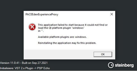

Seit ich Cubase 12 installiert habe, bekomme ich beim Start diverse Error Meldungen
zu Plugins, die ich mal als DemoLizenz (30 Tage Demo etc..) auf dem iLok hatte.
Unter Cubase 11 war das vor der C12 Installation kein Problem - inzwischen beomme ich da aber die gleichen Fehlermeldungen.
Auch bei neuen Trial Versionen passiert das gleiche.

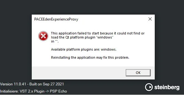

Bsp.: gerade mal das PSP Echo 1.5 Demo installiert.
Hier die Fehlermeldung dazu:
vst2 oder vst3 macht dabei keinen Unterschied.
Das Plugin wird dann direkt "abgewürgt", d.h. ich komme garnicht erst zum screen bei dem ich "try" klicken kann.
Sobald ich im iLok eine gültige Lizenz eingebe, kommt die Fehlermeldung nicht mehr
(gerade mit einem Nembrini Plugin ausprobiert - 80% sale on ;) ).
Cubase scheint also ein Problem mit den 30 Tage iLok Demo Lizenzen zu haben.
Kennt jemand das Problem?
Die Fehlermeldung sagt, dass das installierte Plugin die Grafikbibliothek Qt verwendet hat und diese jetzt nicht mehr findet. Falls Du es gar nicht mehr in den Griff bekommst könntest du Qt evtl. mal installieren (aber ich hab das auch noch nie manuell gemacht die ist dabei).
