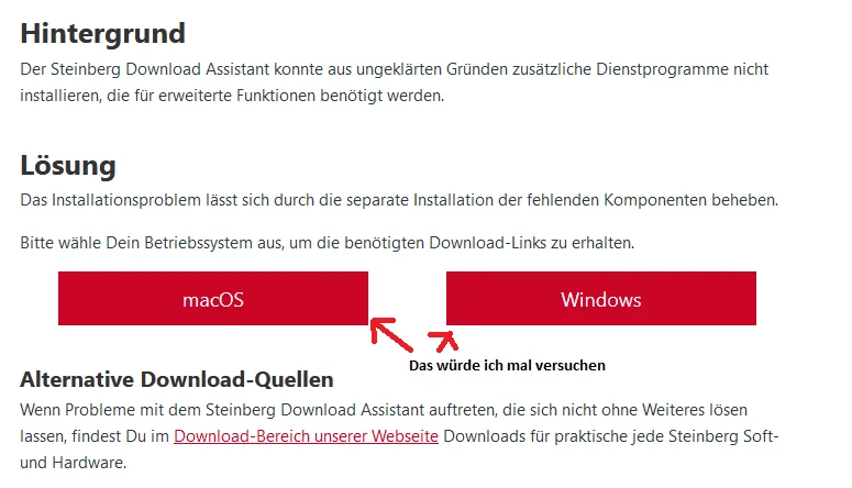

Vielleicht hilft dieses weiter
hey >SteinHal,
danke für den Tip, das hab ich versucht, der s.g. Assistant verweigert seine Installation immer wieder - soll angeblich sogar auf Win 7 64BIT laufen, doch selbst da geht nix
what 2 do ?

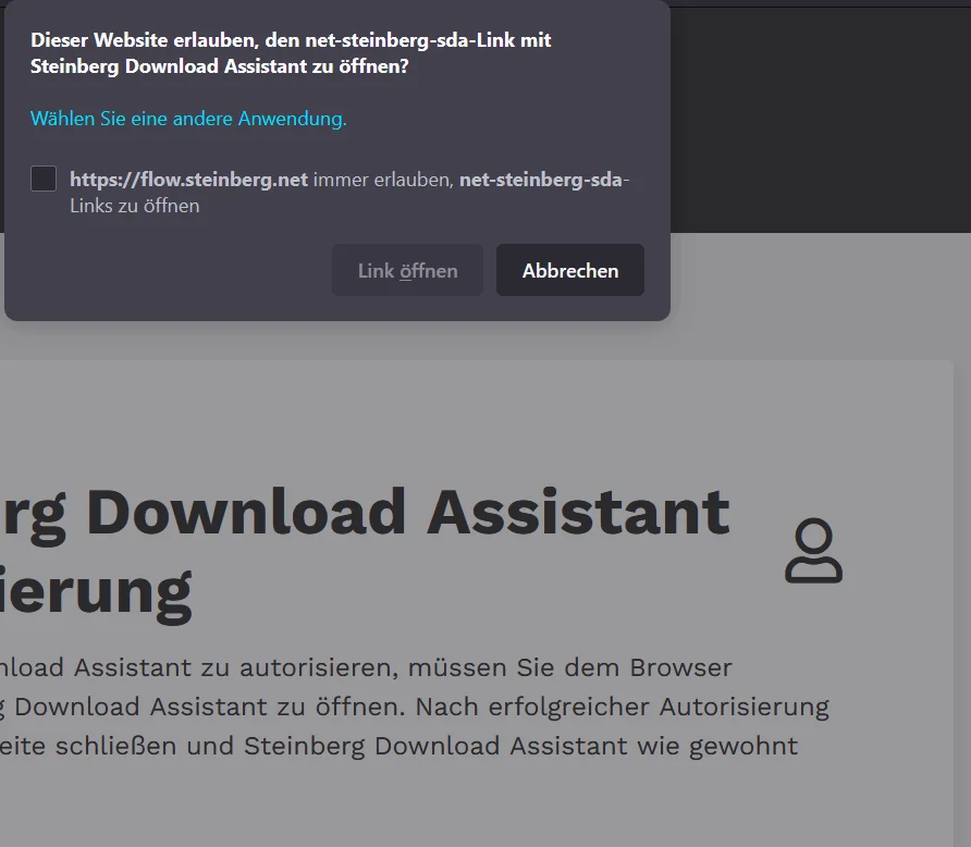

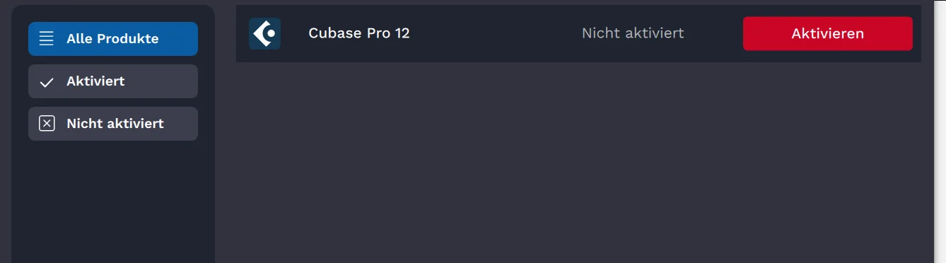

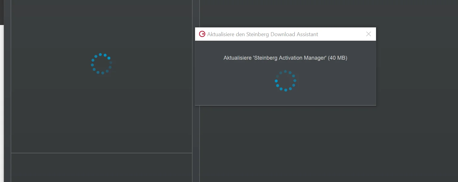

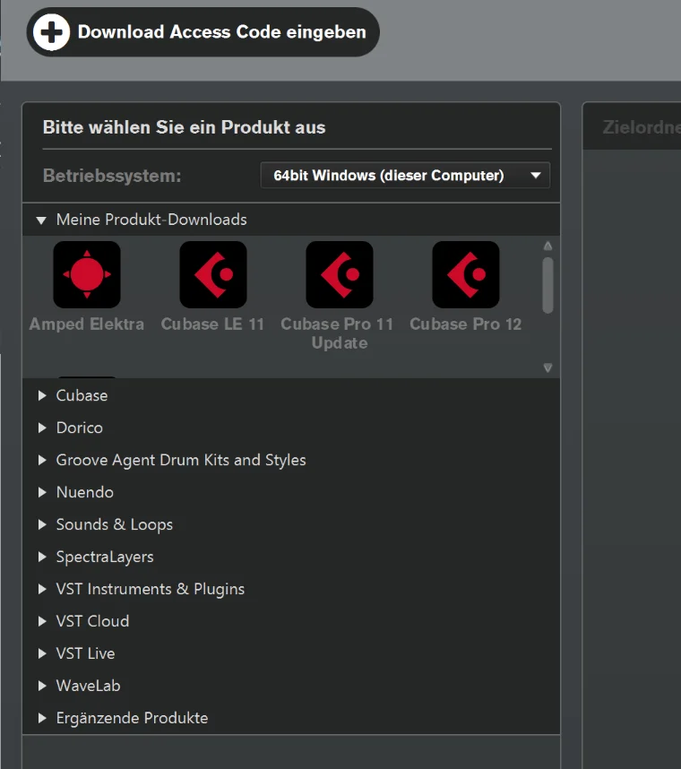

Hast Du das Prozedere mit dem Aktivierungs-Manager schon durch?
Also Cubase 12 mit dem Aktivierungs-Manager und deinem Konto verknüpft?
Sonst läuft das mit dem Download-Assistent auch nicht richtig.
Wichtig: Pop Up Blocker deaktivieren, falls bei dir einer aktiviert ist.
