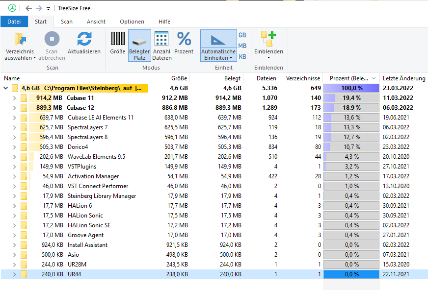

Ich habe mal meinen Steinberg*-Programmordner analysiert, wobei ich bei der Installation immer brav alle Vorgaben von Steinberg* eingehalten hatte. So sieht es bei mir aus:

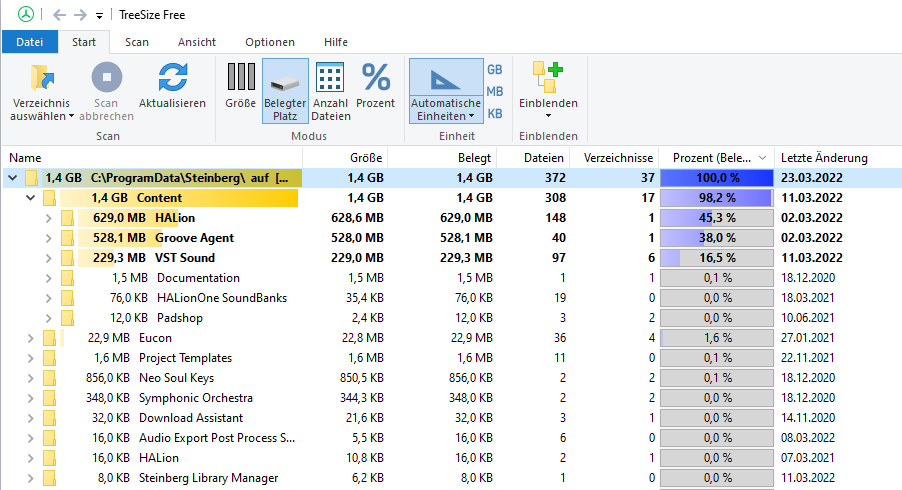

Dazu kommt noch der ProgramData-Ordner, der m.W. immer auf C: bleiben muss, und der bei mir von Steinberg* wie folgt belegt ist:

Ich habe mal meinen Steinberg-Programmordner analysiert, wobei ich bei der Installation immer brav alle Vorgaben von Steinberg eingehalten hatte. So sieht es bei mir aus:
Dazu kommt noch der ProgramData-Ordner, der m.W. immer auf C: bleiben muss, und der bei mir von Steinberg wie folgt belegt ist:

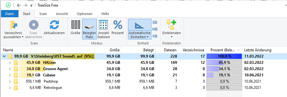

Ganz anders sieht es beim Samplecontent aus, da geht es schon in die Vollen.
Bei mir sind es knapp 100GB, obwohl ich neben dem Standard-Content von Cubase, HALion & Groove Agent nur wenige zusätzliche Libraries habe:
