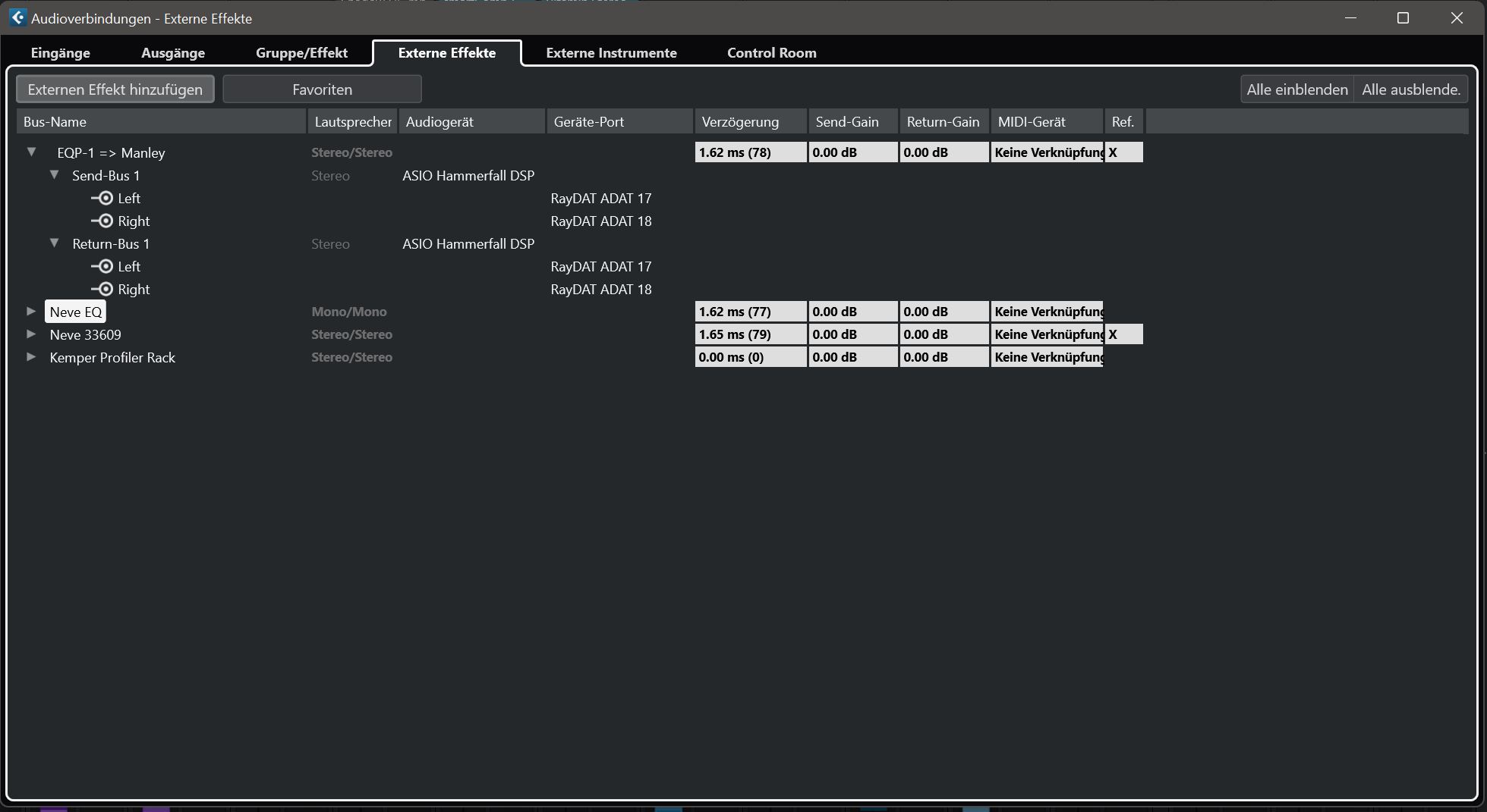

Wie hast du deine externen Geräte in Cubase denn eingebunden? Die Latenzzeiten für externe Studiogeräte kannst du - sofern als externes Studiogerät eingebunden - auch grundsätzlich manuell festlegen und fixiert eingeben soweit ich mich erinnere. Ich kann mich bei auch nicht erinnern, dass da jedes Mal etwas neu "angepingt" wird. Wie stoßt du diesen Vorgang denn an? Ich habe mehrere externe Geräte eingebunden und bei mir stehen da unter Audioverbindungen immer die gleichen Zeitwerte. Ich stoße da auch nichts mehr explizit an oder verändere das. Ich binde dieses externen Geräte dann ganz normal als Insert in die Projekte ein.
Genau wie du beschreibst: über Studio->Audioverbindungen->Externe Effekte. Für jeden dort angelegten Effekt gibt's dann ein Plugin mit Einstellungsmöglichkeiten für send/return-Gain und Verzögerung berechnen.

Also ich habe jetzt heute bei mir auch nochmals nachgesehen. Wenn eines meiner externen Audiointerfaces ausgeschaltet ist, wird - sofern ich auf berechnen klicke auch ein negativer Wert ausgerechnet und voreingetragen, bei mir -22.00 ms. Ansonsten steht da üblicherweise 1.62 ms bzw. 1.65ms. Ich arbeite eigentlich so gut wie immer mit 48 KHz in den Projekten.
Diese Latenz hängt auch nicht von der Puffergröße ab. Wenn ich den Insert öffne steht da "Berechnung" und nicht "Messung".
Ob also wirklich ein Messungsversuch angestoßen wird bleibt damit fraglich. Und falls ja, dann müsste die Zeit ja sehr groß ausfallen und dürfte eigentlich nicht negativ werden.
Jedenfalls zeigt sich bei mir bei ausgeschaltetem Audiointerface das gleiche Verhalten wie bei dir. Das andere Audiointerface ist bei mir eine PCIe Karte die fest im Rechner verbaut ist, die habe ich jetzt versuchsweise nicht aus dem Gerätemanager entfernt.
Bei mir in C14 taucht außerdem diese Schaltfläche mit Berechnung nur auf, wenn ich den Insert öffne. In den Audioverbindungen kann keine Berechnung angestoßen werden. Das steht aber eigentlich so im Cubase Handbuch, was wohl nicht (mehr) stimmt.
Die Zeiten(Verzögerung) kann ich auch von Hand anders einstellen, die bleiben dann auch so. Nur wenn ich ein neue Berechnung anstoße werden die ggf. neu gerechnet bzw. korrigiert.
