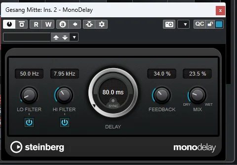

highpass und lowpass noch so drehen das quasi nur mitten durchkommen, dann nach geschmack ggf. noch etwas mehr/weniger. Feedback so drehen, das nur eine einzige Wiederholung durchkommt. Also 0%, glaube ich.
Hmm also hier die Regler Lo Filter und Hi Filter (Screenshot)? Welcher Bereich wären denn dann die Mitten? alles so um die 1khz?
Naja, ich würde sagen 200Hz-6000Hz stehen lassen. Nur um 1k wirds ggf zu telefonig
Reaktionen: Schludi
Ich würde zwischen 500 bis 600 und 2-3 kHz probieren. Das vocal selbst muss aber natürlich auch irgendwie leicht so eine Charakteristik mitbringen.

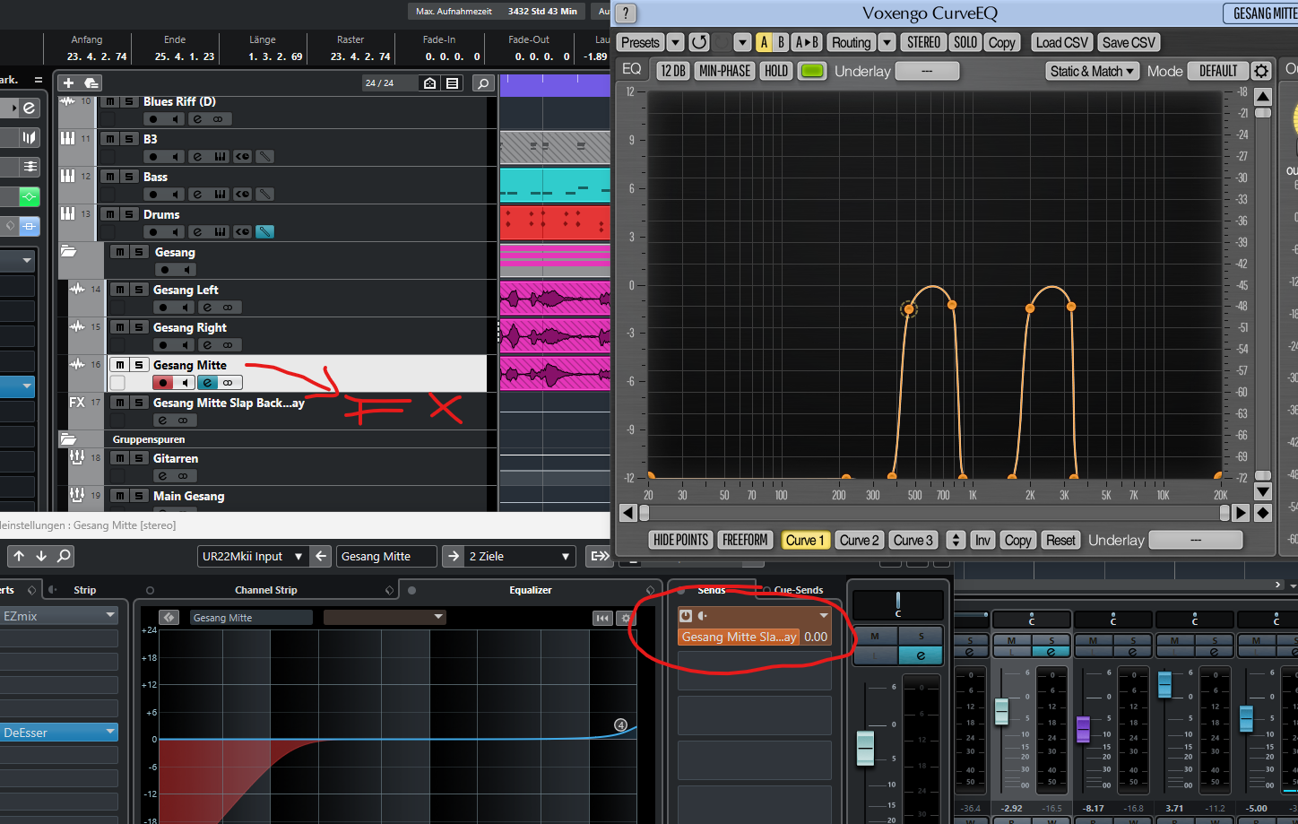

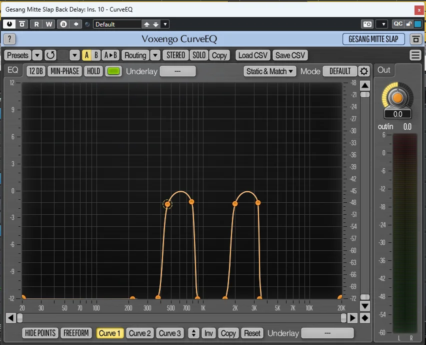

@Schlumpfpeter : Ich wusste gar nicht was ich für komische EQs habe aber das hier scheint es zu machen, wenn ich einen Effektkanal anlege und dann damit EQe ... bin mir noch ned ganz sicher ob das jut war .. später nochmal hören:

Warum willst denn die Mitten ganz raus nehmen?
Reaktionen: Schludi
Du hast vergessen, Klöten an die Pullermänner zu malen.
