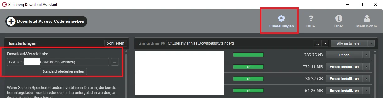

Folgende Schritte habe ich selber nicht ausgeführt, da ich genug Platz habe.
Nach der Installation werden die Download Dateien (vom Installer) nicht gelöscht. Ich habe sie bei mir manuell gelöscht, da ich den Platz für etwas anderes brauchte.
Im Steinberg* Download Assistant kann der Downloadpfad geändert bzw. angegeben werden.
Wenn C voll ist, kann auch ein anderes Laufwerk verwendet werden.

@SteinHal
Dann kann man das also schon vor der Installation so vorgeben?
Ich vermute, dass es so ist.
Installiere den Steinberg* Download Assistent, ändere den Pfad und lade mal eine Lib runter und prüfe wo sie liegt.
Sollte ruck zuck gehen
