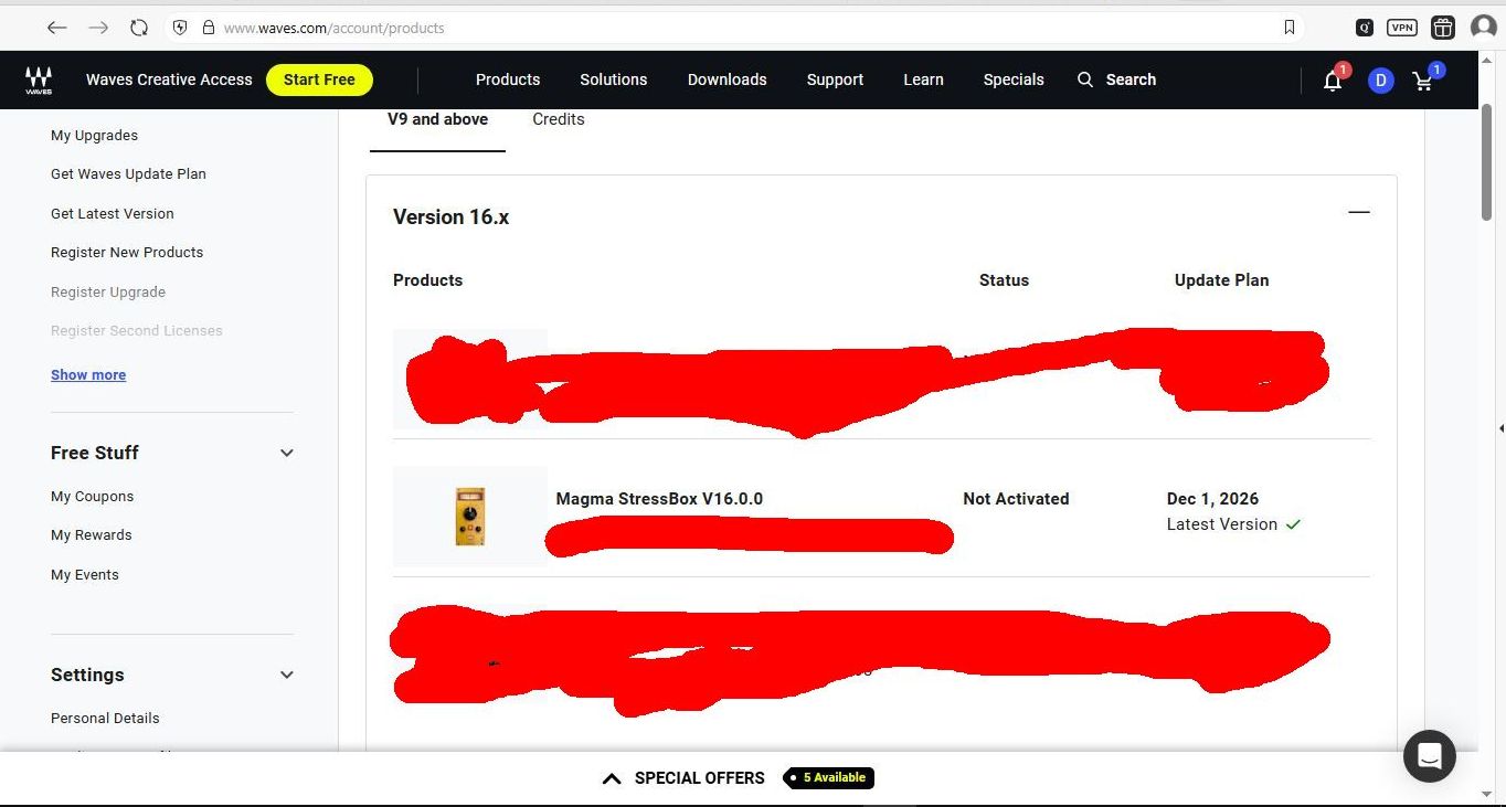

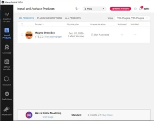

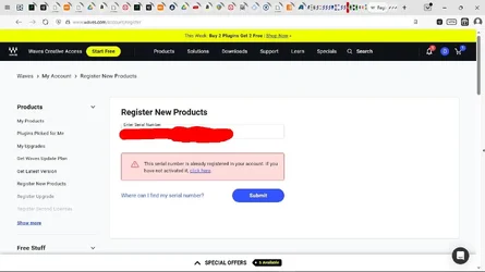

@whitealbum:
Ich habe mich jetzt bei Waves UND in Waves Central eingeloggt und sende drei Screenshots:
(1) Waves.com nach dem Login, wo es mir "Not activated" für das Plugin anzeigt.
(2) Was passiert, wenn ich es registrieren will (was ich aber schon getan hatte, insofern nur pro forma).
(3) Der Eintrag für das Ding in Waves Central. Leider auch hier "Not activated", ohne dass ich die Aktivierungs-Möglichkeit finden würde.
Ich selbst weiß nicht mehr weiter, was ich da machen soll. Ist vielleicht ganz einfach, aber ich komme nicht drauf.

@whitealbum:
Fast geschafft.
Das Plugin ist registriert, abgehakt.
Dadurch erscheint es jetzt in Waves Central, siehe drittes Bild "install and activate" product.
Links neben dem Stressboxbild ist ein kleiner Kreis, da mit Maus drauf drücken.
Damit wird das Plugin zur Installation ausgewählt.
Rechts im Schirm kann man nun noch auswählen wohin mit der Lizenz.
Unten erschien auch ein blauer Button mit Install und Activate, da drauf drücken.
Jetzt wird installiert.
Nach Installation gibt es dann zwei grüne OK-Haken bei Activated und Installed.
Reaktionen: sts
