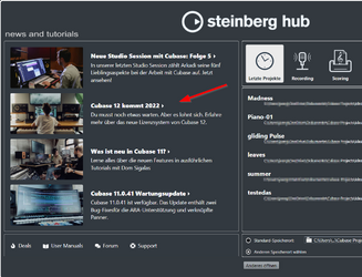

Im Steinberg-Hub sollte spätestens ab Juli das Release-Datum des nächsten Updates bekannt gegeben werden. Außerdem muss da Klipp und Klar stehen, ab welchem Datum die Graceperiod greift. Das würde einige Diskussionen im Web massiv entschlacken. Das kann doch nicht so schwer sein!1!!11
OMG! Steinberg hat mich erhört!
