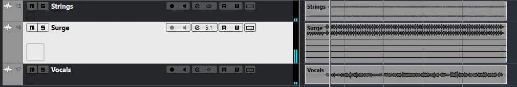

Hast du die Drums einzeln?
Surge kann ich nicht ins Projekt ziehen. Das ist laut Info eine 6-Kanal Datei.
Reaktionen: David ben Jesse
Surge ist im 5.1 Format
