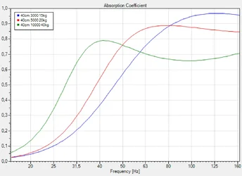

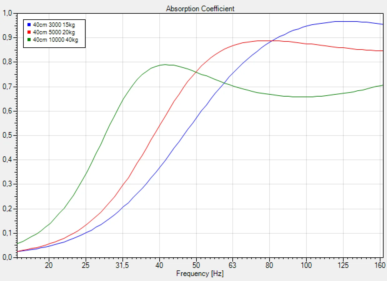

jedes Material hat eine individuelle Absorptionskurve, abhängig vom Strömungswiderstand und von der Dicke. Das Online-Tool gibt ja bereits einen sehr guten Eindruck, was in etwa passiert. Die Software SoundFlow berücksichtigt zudem noch den Einfluss der Materialdichte.
Ich hab als Beispiel mal die Simulation für 40cm Absorbertiefe angehängt aus SoundFlow.
Die große Frage ist, bei welcher Frequenz brauchst du Absorption?
Wenn es um Absorption unterhalb von 50Hz geht, dann würde ich zu dichterem Material raten. Ich habe in der letzten Woche einen Eckabsorber in 60x60cm verglichen. Und bei 50Hz und darunter hat meine dicke Steinwolle (14000 / 50kg) die Moden besser absorbiert als Caruso Iso Bond WLG040 (5000 / 20kg).
Anders sieht es aus, wenn es um erste Reflexionen geht. Hier halte ich eine Absorption im Bereich 100-200Hz für wichtiger als 50Hz, da man in diesem Bereich sonst Kammfilter bekommt. Und dazu ist aus meiner Sicht durchaus das leichtere WLG040 angebracht und bei 30-40cm Dicke auch das WLG045.
Der Nachteil an den schweren Materialien ist, dass sie tiefe Frequenzen zwar absorbieren, aber darüber oft einen Teil reflektieren.
