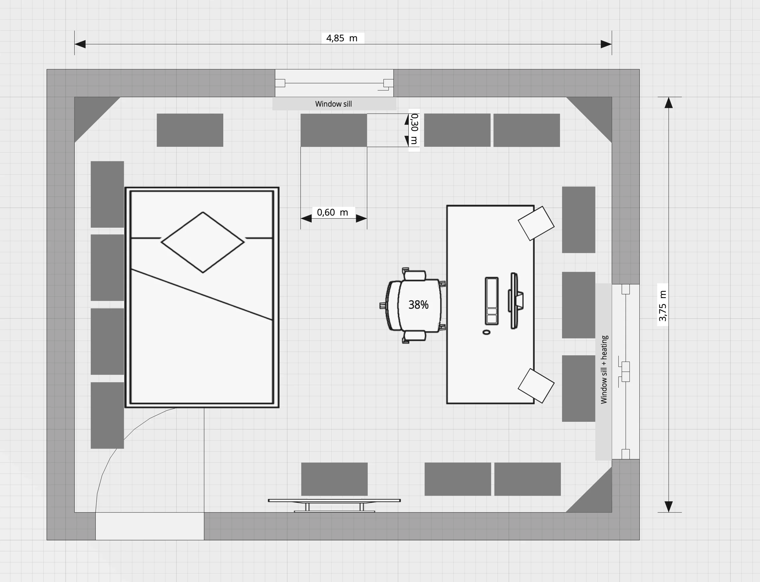

Hallo, aktuell plane ich mein Bedroom Studio. Ich würde mich riesig über ein Feedback freuen!
Denkt ihr, der Raum ist so sinnvoll geplant? (Deckensegel sowie ggfs. Diffusoren an der Rückwand habe ich erstmal nicht eingezeichnet)
Ich würde immer jeweils 3x Caruso Isobond 100mm Platten übereinander kleben und die dann wie im Raum platzieren. Ich hätte also überall 300mm Breitbandabsorber.

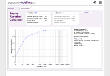

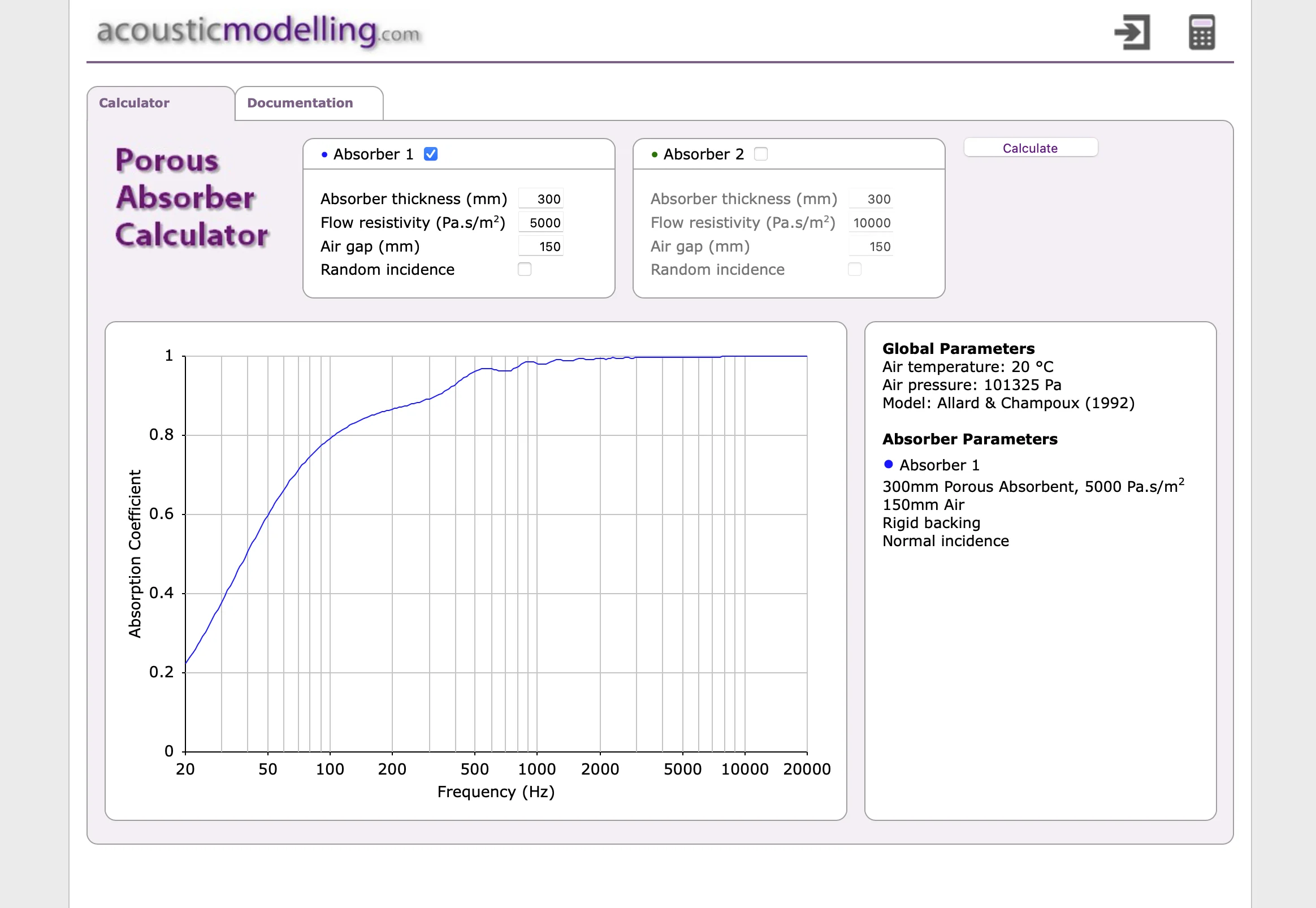

Anbei befindet sich noch eine Absorptionskurze (ich habe mich für 30cm Dicke und 15cm Luft entschieden, nachdem ich viel mit dem Calculator getestet habe, der optimalste Fall überhaupt wären 30cm Dicke + 30cm Luft gewesen)
-> Jedoch musste ich einen Kompromiss finden, weil ich ja auch noch Platz haben möchte im Raum!
Der Raum ist generell 5x4 Meter groß und hat eine Höhe von 2,40 M. Vielen Dank für die Unterstützung, ich bin neu in der Welt der Akustik!
das ist ein theoretischer Rechner. Praktisch kannst du den Luft-effekt kaum berücksichtigen, da du eine nahezu vollständig geschlossene Fläche bräuchtest damit der Luftspalt sinn macht.
ich bin verwirrt was ist das denn an der Hinterwand? Ein Deckensegel sollte wenn über dir und den Lautsprechern angebracht werden. Dort möchtest du die Erstreflektion vermindern. Bei Diffusoren solltest du dir vom Experten helfen lassen. Die machen oft nicht bei jeder Stelle oder überhaupt in jedem Raum sinn.

Hallo Andi, danke für deine Antwort. Ob man jetzt 30cm Steinwolle ohne Luftschlitz oder ob man Caruso nimmt spielt keine Rolle, Steinwolle würde laut dem Rechner mit und ohne Schlitz sogar schlechter performen. Ich selber werde ja auch Messungen durchführen. Denkst du wirklich, dass die Absorber keine Wirkung im Bassbereich erzielen werden? Dann würden es ja keinerlei Breitbandabsorber von gängigen Modulherstellern... Dass man in einem Homestudio ohne aktive Bassfallen etc überhaupt sehr viel unter 100 Hz machen kann bezweifle ich.
Mal angenommen, der Luftschlitz funktioniert nicht, was ich nicht vermute. Dann wäre der Absorptionsgrad bei 100 Hz trotzdem 0,8 und wäre somit effektiv. Wenn der Spalt aber funktioniert, wären die Platten viel weiter unten schon effektiv. Und wenn ich Akustik bei zB GIK Akustik oder HOFA kaufen würde, dann wären die Absorber viel schlchter in der Performance. Und ich rede von den fettesten Wandabsorbern welche die Firmen anbieten.

Meine Aussage zum Luftschlitz ist unabhängig von dem Material was du letztendlich nimmst. Ich rate dir nur ohne 15 cm zurechnen. Stell ihn auf 0. Ich würde auch nicht mehr als 10 cm zur Wand lassen.
laut dem Rechner sogar schlechter performen
naja ob jetzt 5 oder 6 kPa/m² der spezfische Durchströmungswiderstand ist, ist fast egal. Bei einem Geringerigem, kann die Schallwelle tiefer ins Material eintauchen und kann demnach wirksamer bei ausreichender Dicke absorbiert werden. Hier sprechen wir 80- 100 cm Tiefe.

Da du oft "Ecke" und "Traps erwähnst: Eine kurze Erläuterung: Die axiale Raummoden entstehen nicht in den Ecken. Sie entstehen zwischen zwei Wänden. Vorder und Rückwand. Linke Wand/ Rechte Wand. Decke und Fußboden. Dort entstehen deine Raummoden. Absorbieren muss man diese Raummoden großflächig. Für tiefe Frequenzen braucht man halt auf der gesamten Fläche viel Material. Wenn du jetzt 24 Caruso Isobond Platten auf der Rückwand hast, werden die selbtsverständlich etwas absorbieren. Wie viel kann ich dir nicht sagen, deshalb der Experte. Ich bezweifle allerdings, dass sie deine Raummoden schon in den Griff bekommen.
Ohne Messungen (leerer Raum mit deinem Studiotisch, Lautsprechern) kann dir hier eh keiner helfen. Vielleicht meldet sich ja @Ralfe13 und rückt seinen Kontakt raus ;)
Ganz nebenbei deine Lautsprecher stehen ja recht weit von der Wand entfernt, hast du schon einmal etwas von SBIR gehört?
Ja das habe ich. Ich dachte nur, bei 5M Raumlänge kann man sich in den vorderen 38% des Raumes positioniernen, ohne dass der Speaker Probleme bekommt. Ich hatte mal gelesen, wenn der Speaker mehr als 30cm von der Wand entfernt steht funktioniert es gut, und wenn er 20cm davon entfernt steht soll man das Setup komplett an die Wand positioneren. Ich möchte ja auch noch Platz für Absorber haben an der Wand.
Ich habe recplay schon geschrieben, dass ich erstmal Messungen durchführen werde, nachdem der Raum leer ist und richtig steht. Aktuell ist mein Setup nicht so positioniert, wie auf dem Bild gezeichnet. Ich danke euch für die Denkanstöße, und "besser wissen" tust du keineswegs. Ich werde mich mit der Thematik SBIR nochmal ausführlich beschäftigen.
Was wäre denn, wenn ich bei den Messungen die besten Ergebnisse erzielen würde wenn die Speaker ganz vorne an der Wand stehen? Wäre es dann nicht schlimm, dass direkt hinter den Speaker kein Platz mehr für Akustik ist. Du meintest ja, im Idealfall sind alle Wände komplett auf die axialen Moden optimiert. Es ist ja immer ein Zusammenspiel von 2 bzw mehreren Wänden.
