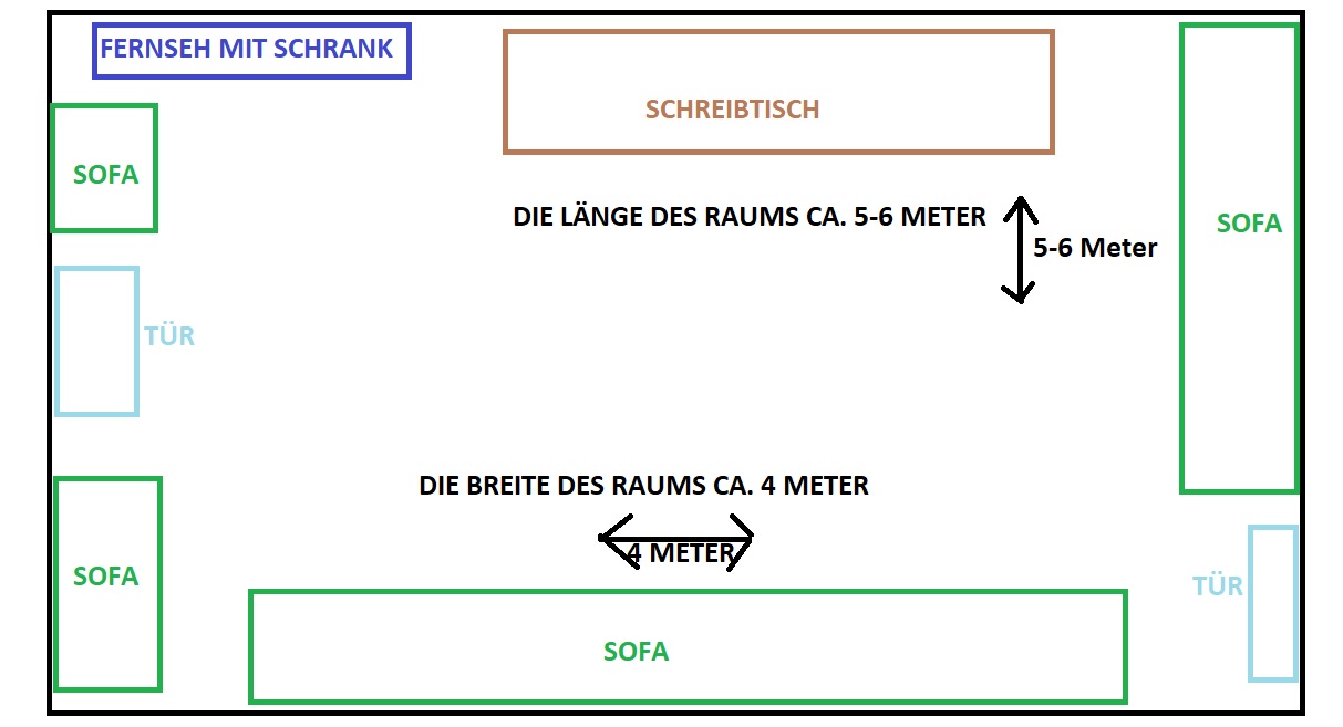

Nein und ganz plump, wenn er will das ich ihm sag was er nehmen soll brauch ich eine Skizze und Messungen weil ich nicht im Raum bin. Ich kann sonst nix sagen, das hab ich doch erklärt.

Ich habe mal eine Skizze zu meinem Raum gemacht
Die Deckenhöhe ist ca. 2,30 Meter oder mehr.
Jetzt hast du dir die Mühe gemacht so eine Skizze zu erstellen...da wären genauere Maße schon schön..
5-6meter
ca. 4m
2,30 oder mehr :D
Die Proportionen in der Skizze haben auch was. ;-) 5-6 Meter ist halb so lang wie die 4 Meter Seite.
Aber jede Menge Sofas, scheint ein gemütliches Plätzchen zu sein. :-)
