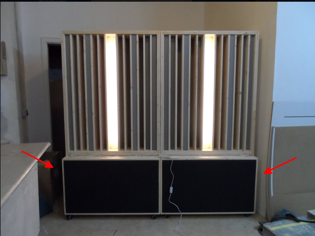

EDIT:
funktionieren tuhen sie nachweißbar sehr gut wenn man sie vernünftig in ein gesamtkonzept integriert
aussehen:
drei von ihnen bewirken z.b. das:
Sieht gut aus, auch der Diffusor. Das Du die Helmis nicht so verkaufst kann ich nach Deiner Erklärung verstehen.

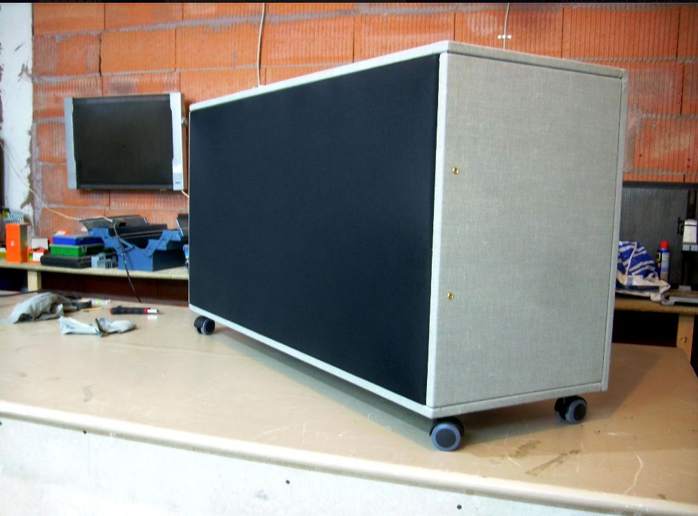

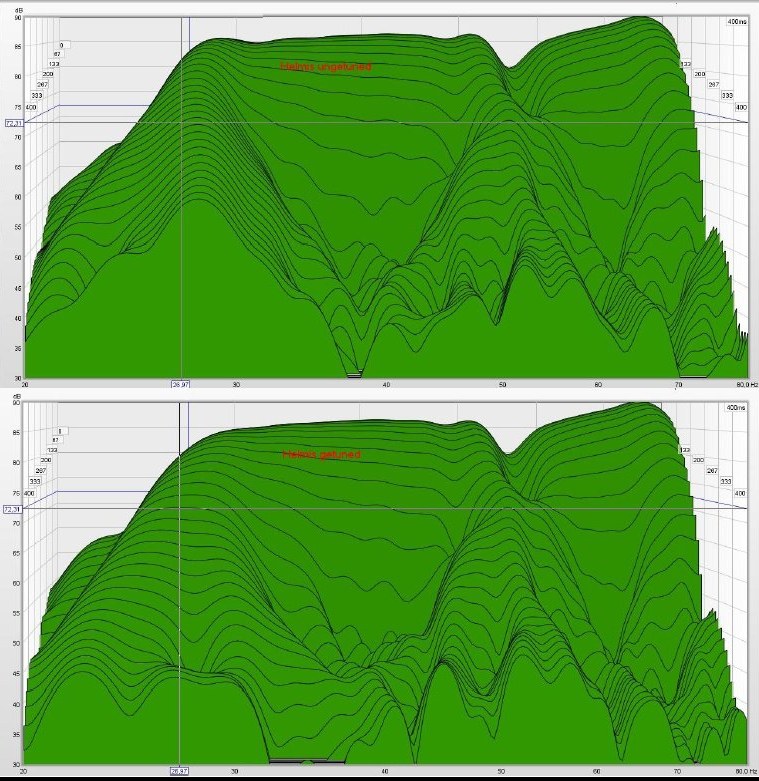

So, habe heute einen Helmholtzresonator gebaut und gemessen.
Bin nur ein wenig über die Wirkung überrascht. Eigentlich wollte ich die erste Raummode absenken, aber dies macht er nicht. Er scheint sie aber etwas schneller abklingen zu lassen und die Auslöschungen etwas abzuschwächen.
https://www.dropbox.com/s/4i61x3k1b56lrjo/Helmholtzversuch.mdat
Bei den Messungen befindet er sich jeweils an der Rückwand.
Edit:
Habe nun nur die Hauptlautsprecher ohne Sub gmessen, hier zeigt sich die Wirkung besser.
Ein HH greift auch immer nur in das Ausklingverhalten ein.
Höchstens minimal in den FG.
Alle Systeme die mit Nachschwingen arbeiten führen zu solchen Ergebnissen...
D. h. ein EQ. senkt den Pegel, und ein Helmholzresonator verkürzt das Ausschwingen, wie bei mir in der Grafik ersichtlich?
