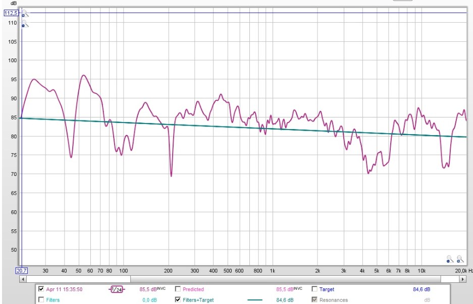

hier mal ein beispiel
vor dem upgrade

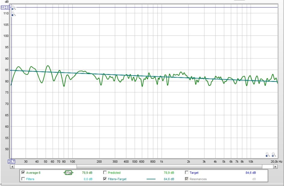

nach dem upgrade

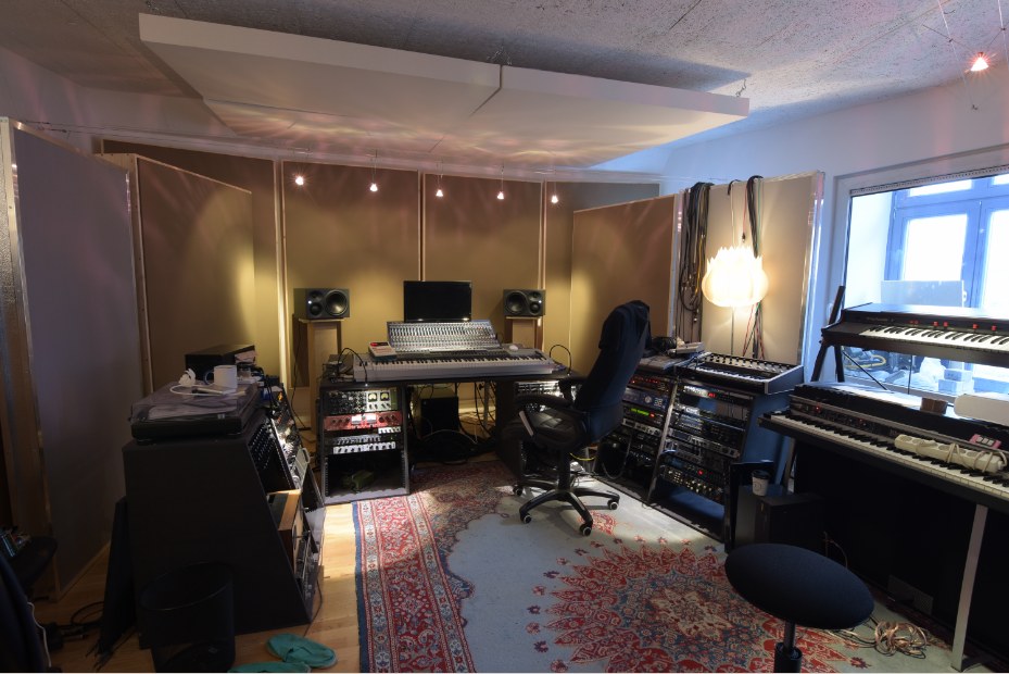

maßnahmen waren:
- umstellen der möbel und equipment
- neue anordnung der brauchbaren vorhandenen akustikelemente (unbrauchbare flogen raus)
- 6 neue zusätzliche module (hier die in braun)
- elektroakustische optimierung beim hausbesuch durch optimierung der aufstellung lautsprecher/abhörposition und installation/kalibrierung eines subwoofers + DSP
der haken an der sache ist dass so ein erfolgreiches upgrade wirklich nicht in jeder situation möglich ist und man um einen hausbesuch selten herum kommt weil da schon viel erfahrung und detailarbeit beim einmessen notwendig ist.
