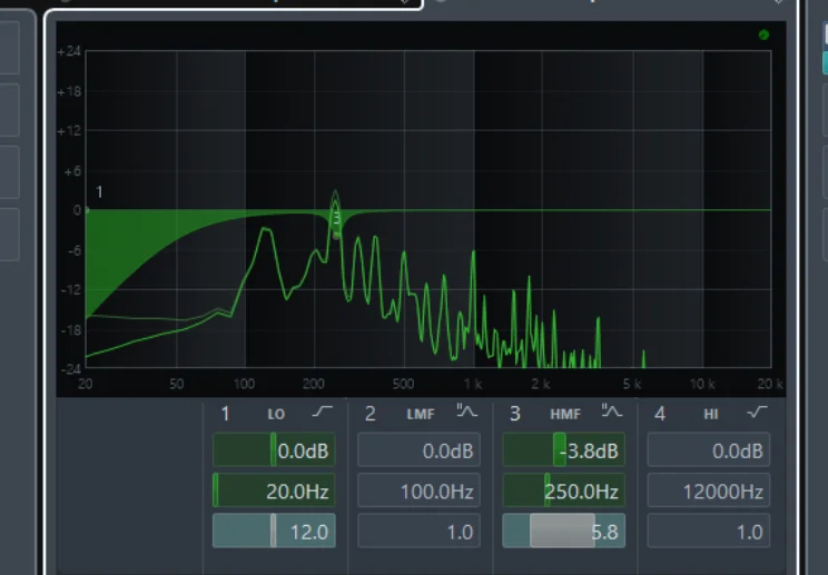

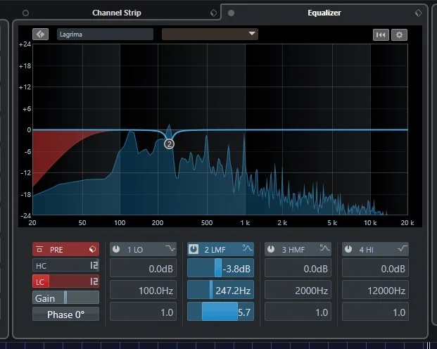

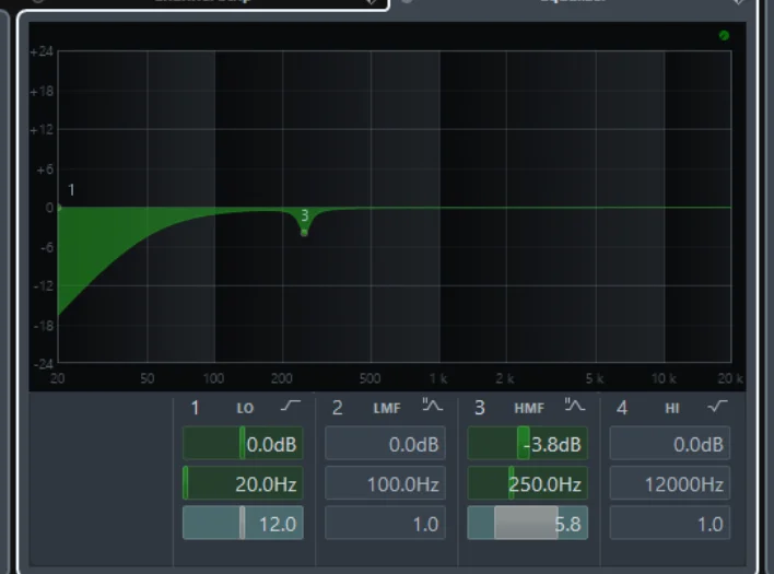

1. Es gibt da eine Resonanz in der Gitarre, die etwas "wummert".
So bei 250 Hz - das ist völlig normal, haben eigentlich alle akustischen Instrumente und ist auch teil des Klangcharacters.
Da könntest du aber vorsichtig (und schmalbandig) mit dem Cubase Channel EQ drangehen.
Nicht zu viel absenken - sonst verliert die Gitarre ihre Wärme.
3-4dB reichen da schon -
Frequenz: gezielt auf die 248Hz
Q Faktor- nicht zu breit einstellen, sonst senkst du einen zu großen Bereich ab Q Faktor um 6
Siehr bei mir dann so aus:
Für die ganz tiefen Frequenzen ist der LowCut Filter (der rote).
Das sind tiefe Störfrequenzen, wie Trittschall oder naheliegende Straße/ Verkehr.
Die hört man nicht wirklich...entfernt man aber meist aus solchen Aufnahmen.

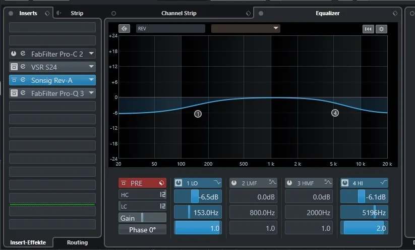

2. der Hall klingt etwas zu "dick" für meinen Geschmack.
Obwohl er ansonsten wirklich erstaunlich gut klingt und auch gut passt zu der Aufnahme.
Du könntest noch den Cubase EQ im Hallweg aktivieren und ein wenig die Bässe und Höhen absenken.
Die Höhen, damit die Griffgeräusche/Quietscher nicht so stark im Hall hörbar sind.
Die Bässe, damit der Hall etwas weniger "wummrig/dick" klingt. Ist aber Geschmacksache :)
EQ im Hallweg könnte so aussehen:

Die gezackte blaue Kurve im ersten Bild vom valienik ist übrigens der Analyzer.
  • #70
Lass mal Sound abspielen und schau, ob da wirklich keine Kurve kommt. Der Analyzer reagiert nur auf abgespielten Sound und stellt die Frequenzverteilung dann grafisch dar.

und dann am besten die Frequenzen die über 0 db gehen absenken, richtig?
  • #74
habe nur den "einfachen" EQ... ist aber korrekt so, oder?
einen analyzer hat meine Version nicht an Board...
Ja, das passt so.
Mehr muss man i.d.R. nicht bei klassischer Gitarre machen.
Mit nem Doppelklick auf "250Hz" kannst du auch den exakten Wert in das Feld eingeben .
Der wird je nach Gitarre und Raum ein wenig variieren.
Geht man näher ran mit dem Mikro, werden diese Resonanzen stärker - weiter weg, dann hängt es mehr vom Raum ab.
Finde aber, dass du einen guten Punkt gewählt hast.
