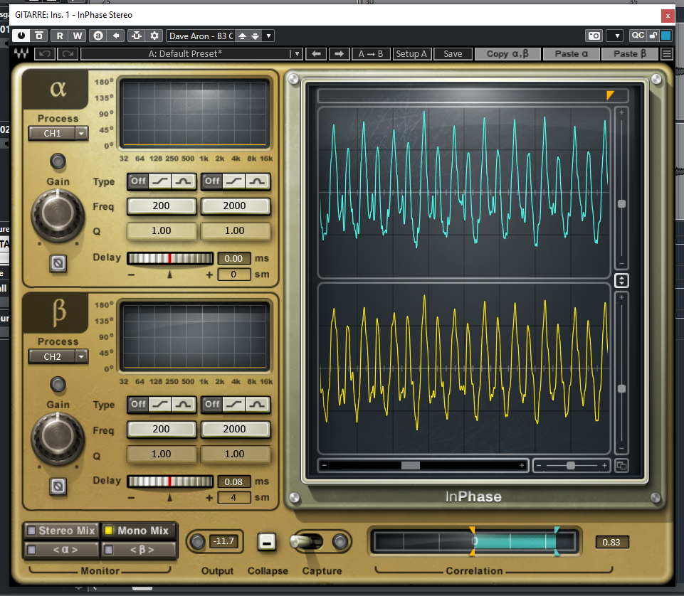

Aufnahme mit Neumann KM 184 (Paar) A/B Aufnahme in kleinem Raum mit Regalen und Schreibtisch (Büro)
dezente Nachbearbeitung:
1. leichte Phasenkorrektur

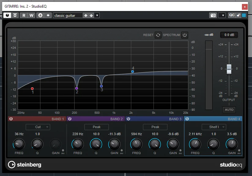

2. Cubase 12 -> EQ leichte Absenkung störender Frequenzen

Ich habe bei meinen Aufnahmen noch nie eine Phasenkorrektur gemacht, weil ich bisher immer gedacht habe, dass das bei einer Stereoaufnahme nicht erforderlich oder gar hinderlich sein könnte. Hast du die A/B hart links / rechts gepanned und hast du mal gehört wie es ohne Korrektur klingt ?
Nachtrag:
Ich hab bei Monostellung gemerkt, dass ohne Phasenkorrektur Dynamik verloren geht. Auch bei Stereo hat sich die Korrektur positiv ausgewirkt. Aber... minimal -> 0,08 ms
