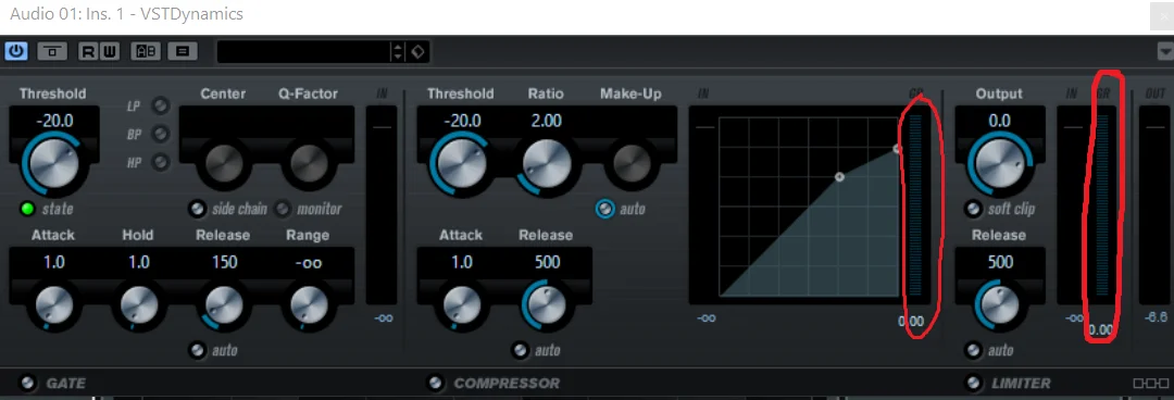

ich verstehe den Wink mit dem Zaunpfahl...
sorry, für das viele Nachfragen... mit Post #89 war das Thema ja eigentlich durch...
ich wollte einfach nur genau verstehen, was mit der GR gemeint ist, wo ich diese ablesen kann...
hier benötigt es doch irgendeine Anzeige, diese kann ich bei meinem nicht finden...
Einmal für Kompressor und einmal für Limiter:
