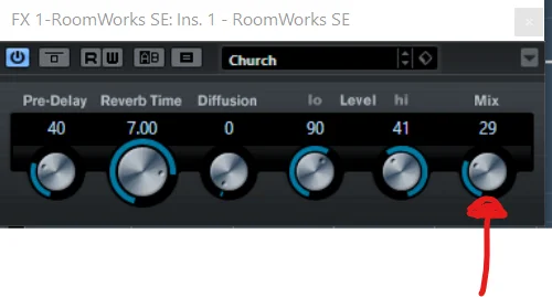

und der Regler bestimmt wieviel zugesteuert wird, das ist der dry/wet-Regler von dem die Rede war, oder?

Auf deiner Aufnahme höre ich wenig Hall...hast du mal geschaut ob der Hall auf 100% wet steht?

so... mal schauen was ihr dazu denkt:
bei 0:14 gibt es, zumindest bei mir, eine Art "Übersteuerung"...
ansonsten wäre ich hiermit schon zufrieden...
was habe ich gemacht:
eigentlich nur den Hall zugefügt und den Masterregler um 4,8 db angehoben...
  • #56
Gut - klingt runder jetzt, wobei mir persönlich der Hall etwas zu mächtig erscheint. Aber wenn die Absicht dahinter steckt, dass die Aufnahme wie in einer Kirche klingen soll, dann ist es natürlich okay.
