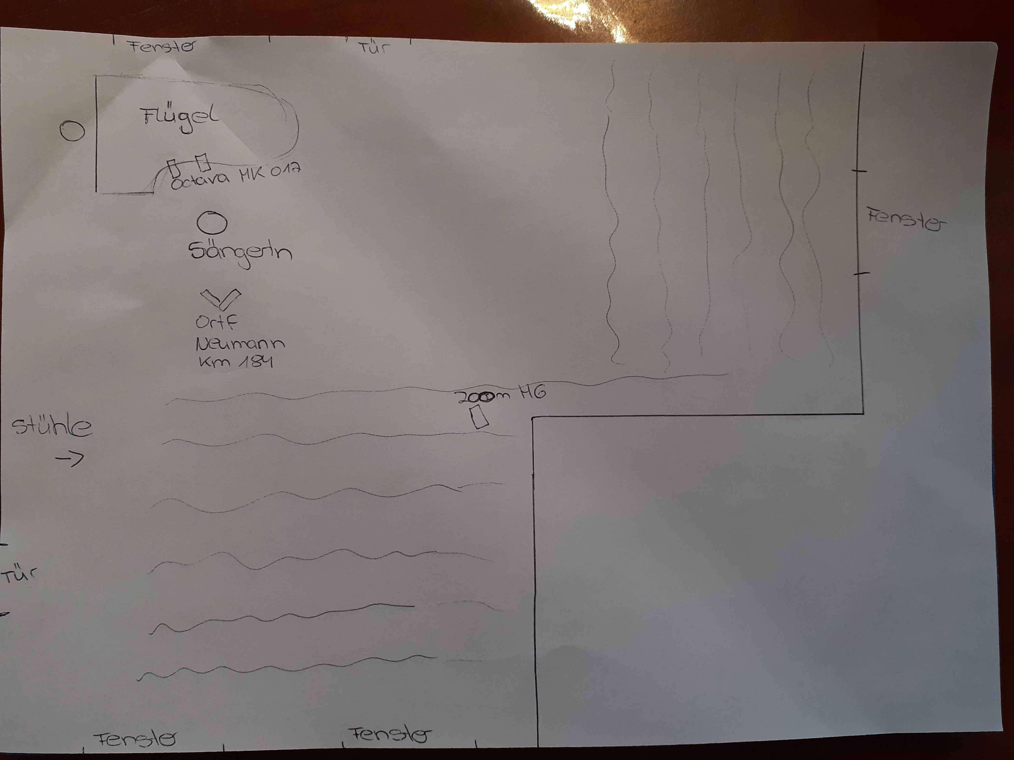

Mein Plan wäre jetzt also: Ich habe mir einen Zoom* H6 zugelegt und würde den mit 4 Kondensatormikrofonen zu bestücken. Dann habe ich mir ein Stereopaar Km 184 und ein Paar Octava 012-01 Msp 2 besorgt. Für den Flügel möchte ich die beiden Octavas benutzen. Der Deckel vom Flügel ist auf niedrigster Stufe geöffnet. Dann AB 20 cm Mikrofonabstand nah am Instrument.
Ich selber stehe auch ziemlich nah beim Flügel. Die KM 184 für ich in Ortf ca 1 m vor mir platzieren. Da bin ich mir noch nicht ganz sicher. Den Zoom* H6 mit MS Mikros würde ich für den Raumklang ca. 4-5 m von mir und Flügel aufstellen. Die Kabel für die anderen Mikros sind ja lang genug.

Ich habe noch eine Zeichnung vom Raum und der Mikrofonaufstellung, wie ich es mal ausprobiert habe, angehängt. Ich glaube, ich bin nicht der beste Zeichner ;-) Aber so ungefair erkennt man glaube ich, was ich möchte.

ich würde in deinem fall einfach die km 184 in ortf oder ab60 vor dir platzieren. wenn du eh nah am klavier stehst dürfte das passen. evtl müsstest du künstlich hall nachher hinzufügen. das Zoom* für den raumklang zu nutzen wird eher mau klingen.
alternativ geht so ein setup mit einem guten raum auch super mit kugeln (ab60). mit den kugeln kannst du auch noch näher ran. meine erfahrung ist, dass bei kugelmikrofonen der unterschied zwischen den herstellern nicht so gewaltig ist wie bei nieren.

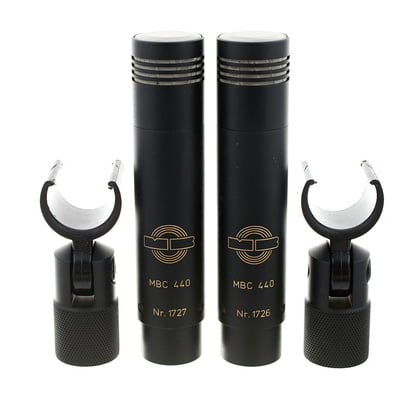

Die Oktavas würde ich auch nicht in die engere Wahl nehmen, da sie v.a. in den Höhen recht anstrengend sind. Wenn es finanziell möglich ist, würde ich unbedingt zu MBHO Haun MBP 603 greifen. Das ist das Modularsystem von Haun mit verschiedenen Kapseloptionen, und den MBC 440 überlegen, systembedingt auch flexibler. Wenn die Akustik im Saal gut ist, kannst Du ohne Probleme die Kugeln nehmen, das ist KA100 LK. Für ein Pärchen sind ca.1000€ zu veranschlagen. Würde KM184 für den Flügel lassen, da sie ja offenbar schon vorhanden sind, und ein MBHO 603 mit KA100LK Kapsel dazu kaufen für 500€. Ein weiteres kannst Du ggf. dann immer noch dazu kaufen, wenn Geld vorhanden. Ich sehe die MBHO 603 Serie qualitativ definitiv über den Neumännern, und habe mein Pärchen KM184 , gekauft anno 2002, just vor wenigen Wochen verkauft. Innerhalb eines Jahres habe ich dagegen 7 MBHOs gebraucht (5x MBP 603, 2x MBP 648) gekauft, und bereue nichts :) Um eine Mikrofonierung mit insg. 3 Mikrofonen kommst Du nicht rum. Ich mache Flügel plus X seit vielenJahren, das bekommt man niemals vernünftig eingefangen. Flügel muss klar sein, Stimme, oder Instrument (Geige, Cello, etc.pp) dagegen warm und weich gemischt. Da Du nur 4 Kanäle hast, sind die Möglichkeiten für Raummikrofone auch nicht gegeben. Man kann im Mastering ohne Problem Reverb nachmischen. Macht übrigens auch Richard King von Sony (N.Y.) bei Orchesteraufnahmen mit Lexicon PCM Reverb Bundle.
Wie separiert man Flügel und Gesang am besten ? Ich würde den Flügel ganz aufmachen, und die Sängerin links davon plazieren, also genau entgegengesetzt wie bei einem Konzert, sodaß die Flügeldecke die Abtrennung gewährleistet. Es ist vielleicht etwas ungewöhnlich für die Musiker, aber man sollte sich bei einem eingespielten Duo schnell daran gewöhnen. In meinem Studio arbeite ich mit Trennwänden, das wäre in diesem Falle gar nicht notwendig.

Bei der Aufstellung wirst du ein wenig probieren müssen.
Bei ORTF würde ich nicht so nah an die Quelle herangehen (keinesfalls unter einem Meter...).
Das hängt natürlich auch davon ab, wie sehr du dich bewegst.
Ich finde aber eine etwas "schmälere" Mikrofonierung besser geeignet für den Gesang.
Ein großes Instrument - wie den Flügel - möchte man ja gerne sehr groß (breit) darstellen.
Den Gesang sollte man IMO aber nicht zu breit aufnehmen.
Beim Gesang geht es ja hauptsächlich um eine gewisse Räumlichkeit und die erreichst du über den Abstand.
Probier doch mal XY oder klein AB für den Gesang aus.
Bei "klein AB" (ca. 18cm Abstand der Mikrofone) die Mikrofone parallel oder sogar ein wenig auf den Solisten hin ausrichten.
Bei XY könntest du dich auch ein wenig bewegen und der Gesang bleibt durch die Laufzeit trotzdem in der Mitte zentriert.
Das kann sich dann sehr gut mit den Raumsignalen und den Piano Mikrofonen mischen.
Da du ja schon Raummikrofone und Stereo Flügel Mikrofonierung aufnimmst, könnte es sogar gut klingen, wenn du den Gesang (mono) mit einem Kondensator Mikrofon (Neuman TLM107 o.Ä.) aufnimmst. Dann könntest du etwas näher an das Mikrofon heran (ca. 50cm) und kannst nachher (nach Geschmack) noch ein wenig Hall zur Aufnahme hinzufügen.
