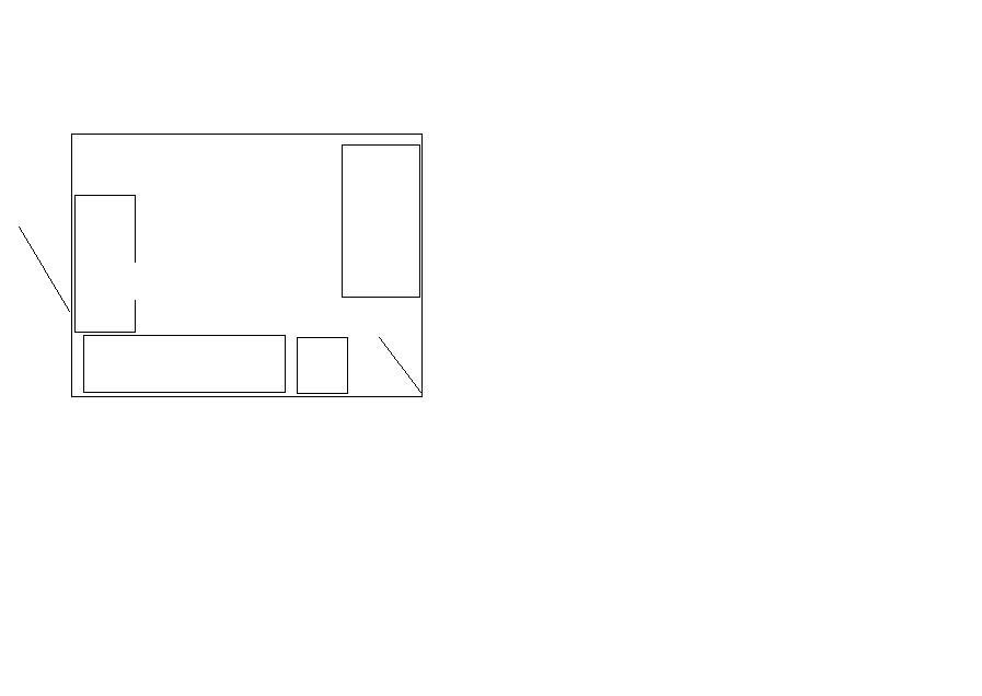

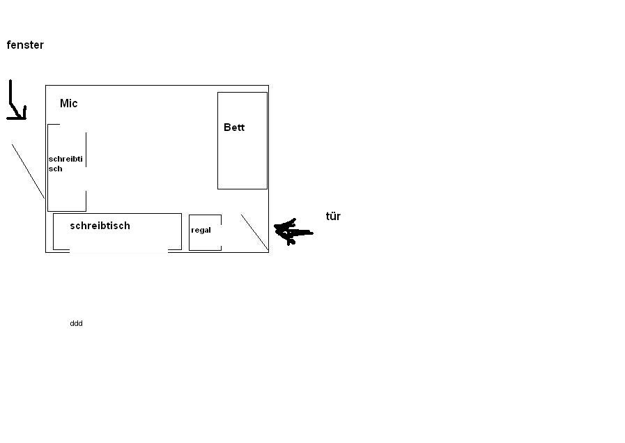

hier ne grobe skizze von meinem zimmer. da ist nicht viel platz max breite 95cm max länge 200 cm
wobei ich mal davon ausgehe dass die maße zuweit ausseinander gehen?!?!

Sorry, in so einem Zimmer kannst Du Dir höchstens ein paar mobile Stellwände bauen, die das Hallen und so weiter ein bisschen eindämmen, aber da kannst Du unmöglich eine gut klingende Kabiene rein bauen, die Deinen Nachbarn entlasten würde. So was ist hier ständig ein Thema. Und bevor ich diese Seite kannte, hatte ich mir nach allen Regeln der Kunst auch so eine Kabiene im Nebenraum meines Proberaumes gebaut, da stelle ich heutzutage nur schweinelaute Gitarren Amps rein um die zu miken und auch dort habe ich mit Resonanzen zu kämpfen. Singen geht darin überhaupt gar nicht, das klingt schrecklich, je besser und hellhöriger das Mikro ist desto schlimmer wird es. Deshalb rate ich vom Bau einer solchen Kabiene ab, das kostet nur Geld und das Ergebnis ist vielleicht dass sich Dein Nachbar zwar entlastet fühlen könnte, aber die Aufnahmen darin kannst Du schlichtweg einfach in die Tonne treten, mit 1 x 2 m kann das nicht gelingen, egal wie gut konzipiert und wie teuer gedämmt.
