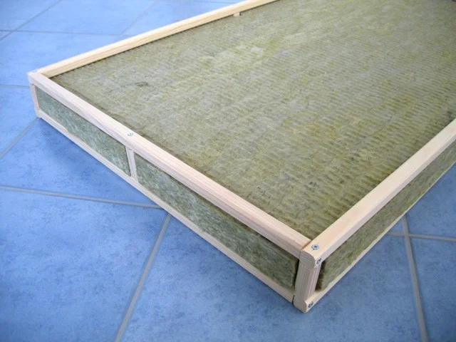

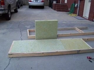

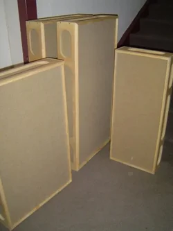

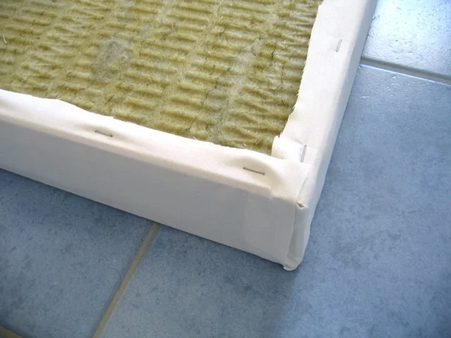

hier einige Beispiele, dazu noch ein umgekehrtes T als Fuß:

Ja geil, das ist doch schonmal was! So wie der Absorber unter B 1 waren wollt ich auch bauen! Aber wie gesagt ich hatte da wegen dem Dämmmaterial etwas bedenken
Aber mit dem Basotect drüber gepappt meintste würds gehen?!
ja.
LG
