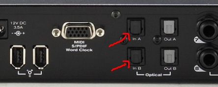

Nein, an den !einen! digitalen (ADAT-)Eingang (vom denen es 2 Stück gibt) kannst du einen Wandler anhängen, der dir aus diesem einen digitalen Eingang 8 analoge Eingänge macht. Herkömmliche Sachen (Instrumente, Mikros, sonstige) kann man an den nicht anhängen.
Das sind die hier:

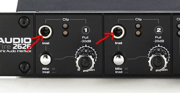

Für Gitarre und Bass sind die Instrumenteneingänge, auch hi-z genannt.
Hier:
