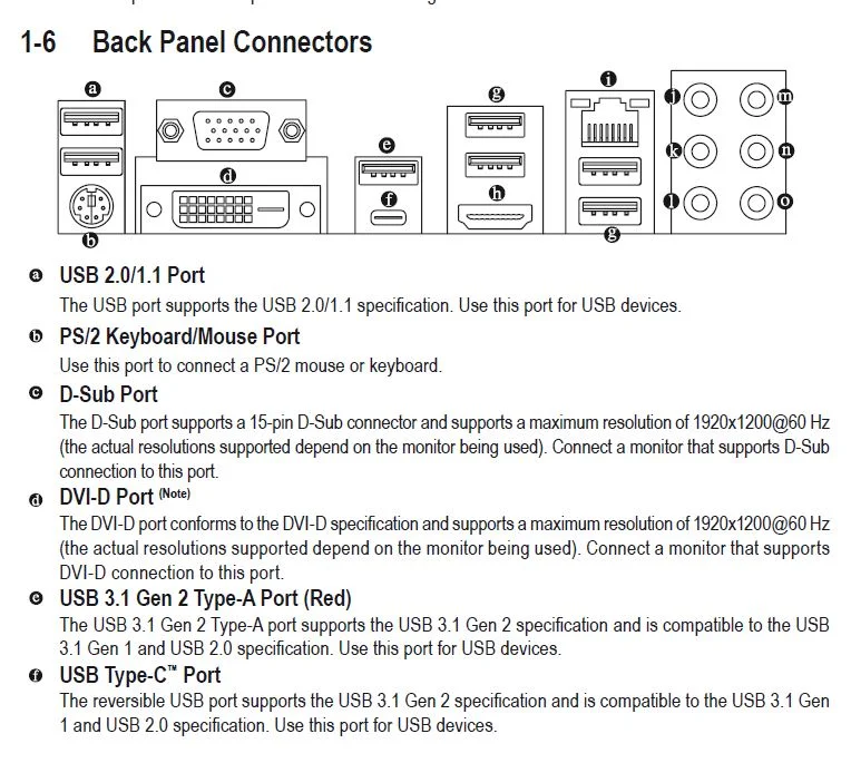

Sorry, ist keine Karte sondern ein 2-fach USB2.0-Slotblech...hab ein Bild vom Mainboard angehängt...es hängt an den unteren USB Ports.
Der Rechner ist im Dezember auf die Welt gekommen:

Hardware: Gigabyte Z370-HD3P (Intel Z370-Chipsatz; ATX; Sockel1151

Im Manual steht nix über IRQ-Sharing..wo finde ich denn darüber etwas?
Die Windows Einstellungen zur Optimierung bin ich durch. Ich habe noch den latencymon Bericht beigefügt. Da ist die dxgkrnl.sys Datei mit 1,9 ms als Übeltäter angezeigt. Ich habe auch einen Thread gefunden, wo jemand mit seinem Universal Audio Apollo Twin USB 3.0 Probleme hatte und durch einen neuen Grafikkartentreiber war alles wieder gut:
https://communities.intel.com/thread/115735
Bin am überlegen, ob ich das auch noch probieren sollte...falls das der Auslöser sein sollte.

bei den meisten Interfaces wird immer die Empfehlung gegeben, die Geräte an den direkten USB Anschluss am Mainboard anzuschliessen. Und das sind die USB Anschlüsse hinten am Board selber. Nicht vorne die Dinger vom Gehäuse, die bindet man auch nur über Kabel an und damit nicht direkt. Weil es sonst genau zu solchen Problemen kommen kann.

USB2 und USB3 von Intel sollten 1A laufen.
Hast du eine GK am PCIe oder nutzt du die GPU?
Ok..probier ich aus...bin leider nur Keyvoarder ;-)
Ich benutze den onbaord Grafikchip, wobei der wohl das Treiberproblem...dxgkrnl.sys hat.
