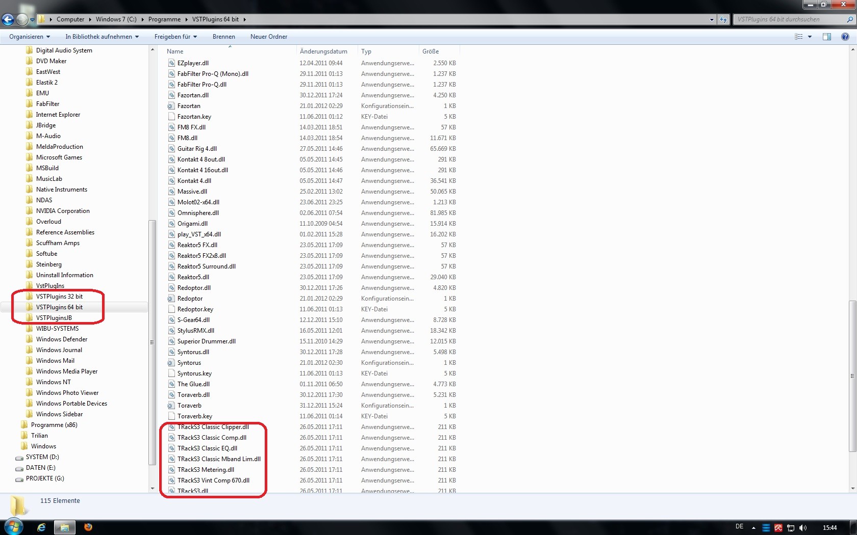

Nochmal ganz kurz,wie ich es damals gelöst habe,mit dem Wechsel auf 64bit.
Ich hatte mir im Vorfeld schon etwas Gedanken gemacht und mir war auch noch nicht ganz klar,wie ich da Ordnung in die 32bit bzw. 64bit-Geschichte bringe.
Sicher war bei mir aber,dass ich auf alle Fälle die jBridge nutzen würde,weil die VST-Bridge zu der Zeit noch mehr geschwächelt hat als zum jetzigen Zeitpunkt.
Ich hatte als erstes Cubase und die jBridge installiert und bevor ich mit dem installieren der Fremdplugins anfing,habe ich mir 3 Ordner angelegt.
1x 32bit
1x 64bit
1x jBridge
Dann habe ich die 32bit-Plugins in den 32bit-Ordner installiert.Die 64bit,na klar, in den 64bit-Ordner.
Danach habe ich die benötigten 32bit-Plugins mit jBridge umgewandelt und als Zielpfad den jBridge-Ordner angegeben.
In Cubase habe ich dann in den Plugin-Infos die Ordner 64bit und jBridge hinzugefügt.
Done und alles m.E. sehr übersichtlich und geordnet.
Bei späteren Updates der Hersteller auf 64 bit.Z.B. die D16-Sachen,habe ich diese dann in den 64bit-Ordner installiert und die "alten" 32bit-Plugins einfach aus dem jBridge-Ordner genommen.Also alles kein Problem.
Zu T-Racks kann ich nur sagen,dass ich nicht mehr genau weiß wie die Installationsroutine ablief,ja ja das Alter,aber ich hab mal nen Screenshot gemacht.Der T-Racks ist bei mir im 64bit-Ordner,deshalb gehe ich mal stark davon aus,dass ich das auch bei der Installation auswählen konnte.
Zum Thema Leistung wurde ja in den vorigen Posts schon alles von Dudex und anthe gesagt und ich sehe das genauso.
Zum Mastern auf 64bit zu wechseln macht m.M. nach keinen Sinn,weil dort der Speicher ja nicht so die grosse Rolle spielt.Dann eher anders herum,also bei der Produktion.

Danke Realist für die Darstellung deines Konzeptes.
Ich werde glaube ich erstmal alles so lassen, bis ich die JBridge habe.
Wenn ich das nächste mal das System platt mache, werde ich das auch so aufsetzen. Vorausgesetzt, ich sehe überhaupt noch einen Sinn in der 64 Bit-Version
Bis dahin vielen Dank an alle Beteiligten für die angenehme Diskussion bzw. die Tipps und Tricks.
