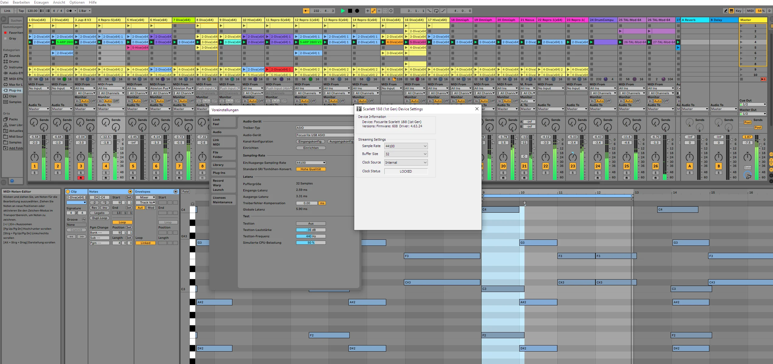

Kannst Du vl. etwas zum Betrieb bei 32Sampels sagen zwischen alten Intel und neuen AMD?
hatte ich nicht mehr getestet, da ich viele Plugins auf 30 bis 50 Spuren verwende habe ich ich immer mit 128 bis 256 samples gearbeitet.
Hab mal ein Set mit vielen polyphonen Diva, Repro-5 und Omnisphere Spuren getestet, das knistert selten mal ganz leicht bei 32 samples / 5.9 ms
Bei 64 / 8ms läuft es Rund. Kann den 5960x nicht mehr als Vertgleich ran ziehen, kann mir aber vorstellen, das der ins stottern kommen könnte.
