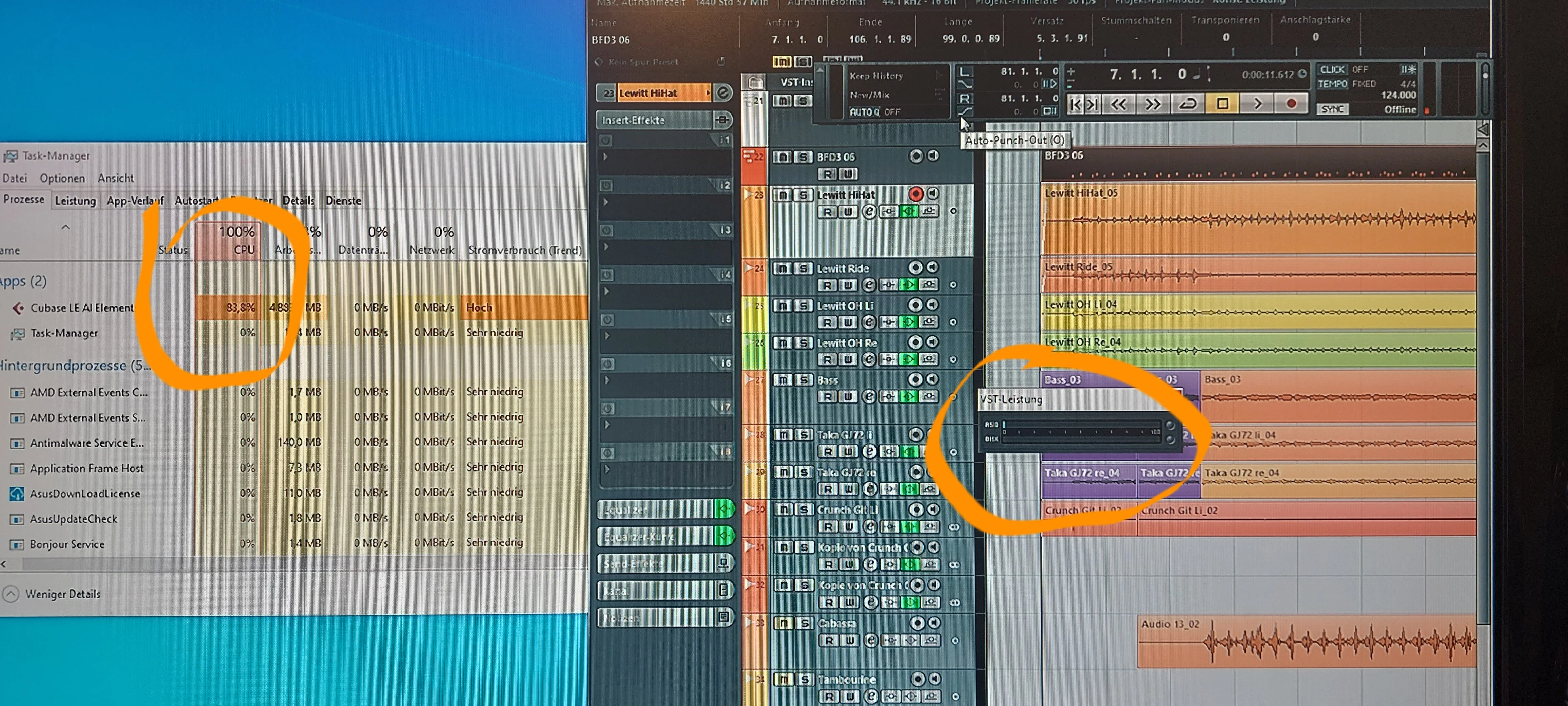

Ja da kneif mich mal einer,

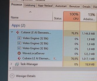

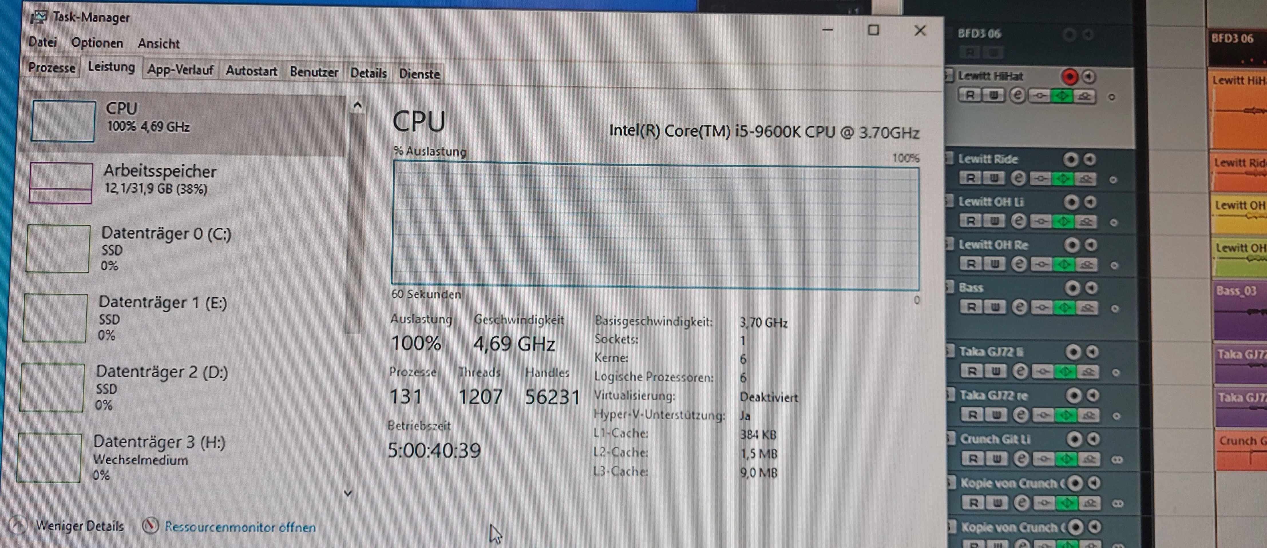

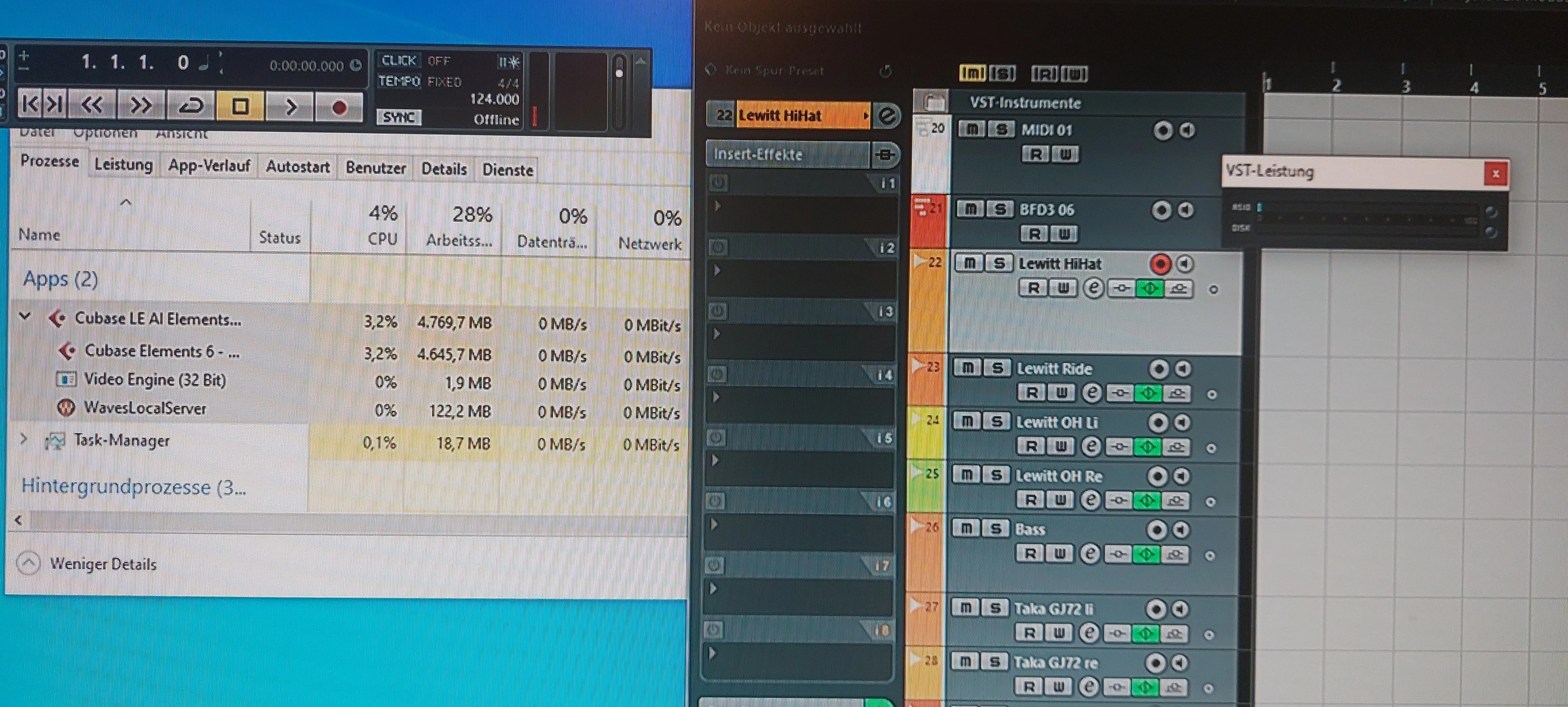

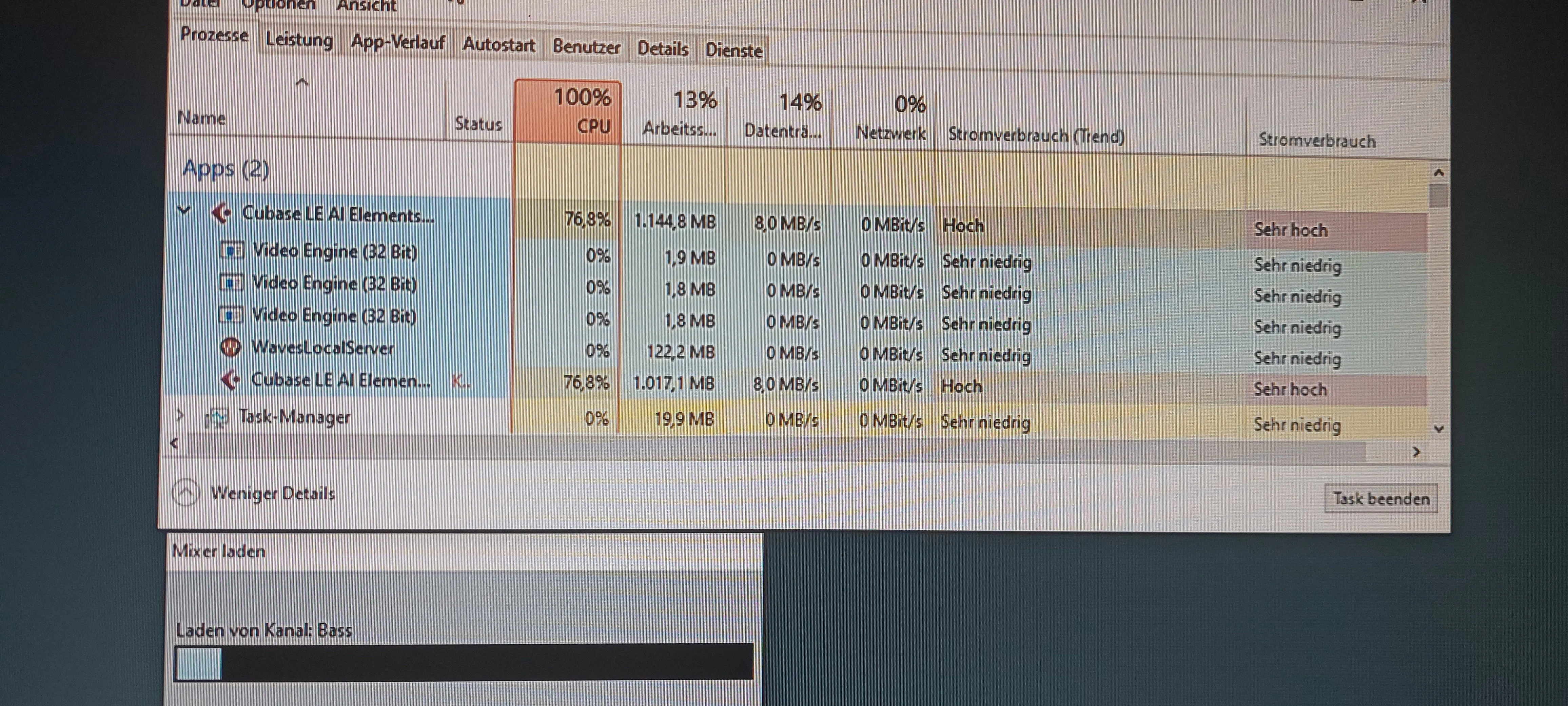

wie kommt denn sowas zustande ? Habe ein Cubase Projekt offen, wo jedoch sämtliche Inserts, Vsti's usw. mal ausgeschaltet sind. Im Cubase sagt er, Asio Auslastung bei fast 0. Alles ruhig und still dort.
Der Taskmanager unter Win10 sieht es aber so, dass die CPU schwer am schufften sein müsste und zu 100% ausgelastet ist.
Soll das so und ich interpretiere die Werte einfach falsch, oder stimmt da tatsächlich was nicht ? 🤔

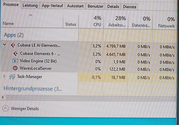

Problem ist gelöst. Danke für die Hilfe. Es lag an dem hier, der jetzt deaktiviert ist:
Ergebnis:
:D

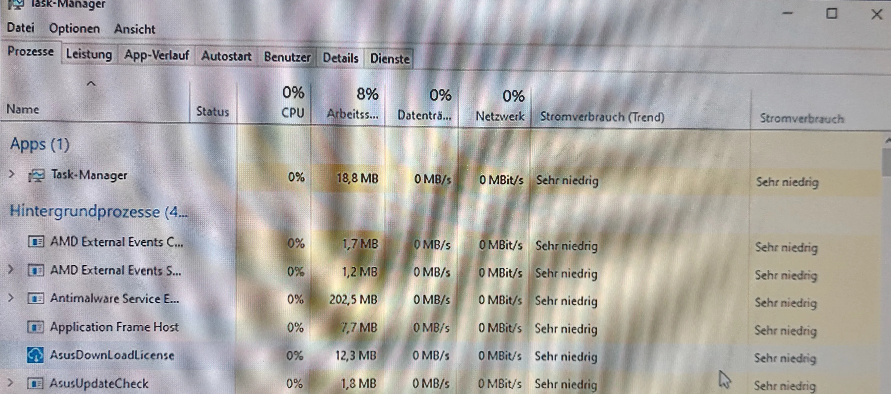

Sag mal wieviele Hintergrundprozesse laufen da bei dir?
@Glutamatjunkie es sind ganze 40 Hintergrundprozesse.
Laut Taskmanager ziehen die aber keine Cpu, jedoch etwas an Arbeitsspeicher. Die meisten könnte ich nicht zuordnen
Im Autostart aber alles deaktiviert.

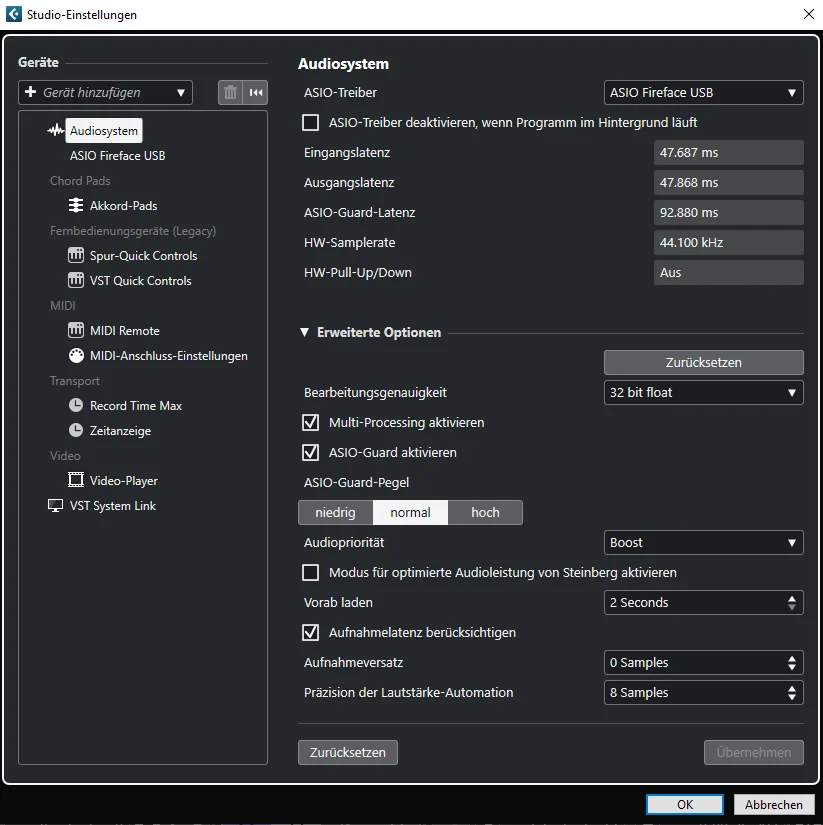

@stereolli

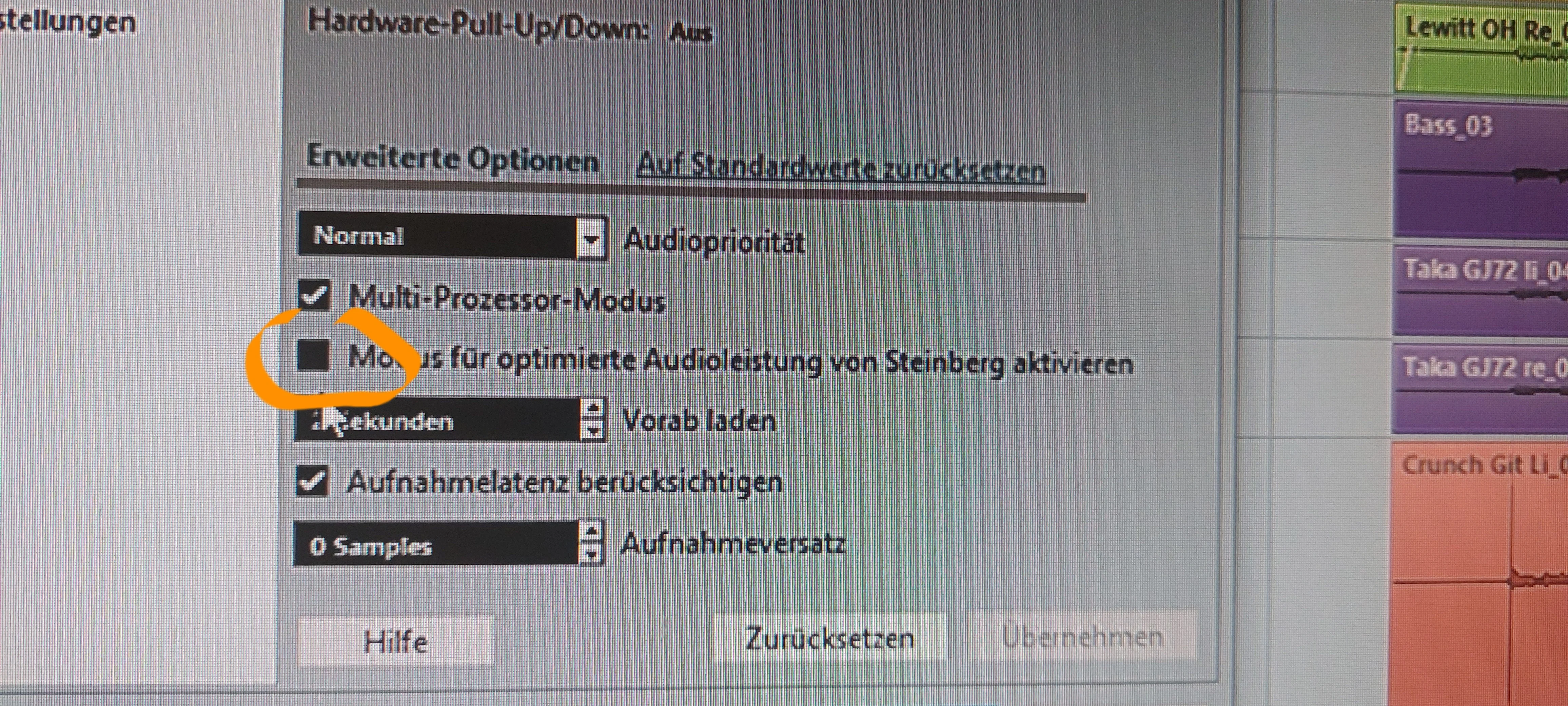

Mir ist folgendes aufgefallen (ich wollte mir mal eben den Dialog anschauen, in dem du was geändert hast)
Deine beiden Screenshots beziehen sich nicht auf die gleiche Cubase Version
Beim Aufklappen sieht man das.
Cubase Elements 6
Der Modus ist bei mir auch nicht aktiv.
Reaktionen: TheSarge

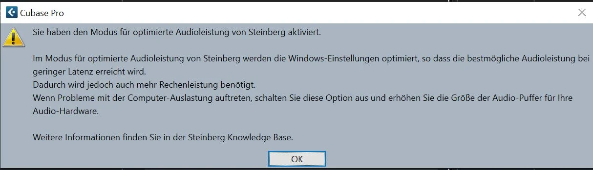

Ich hatte das damals auch mit der optimierten Audioleistung nach dem Upgrade von Win7 auf 10.
Hatte davor Studio One installiert und dort auch diese Option gewählt.
Es lief alles wie Grütze,
Die optimierte Audioleistung ist nur eine Energiespareinstellung, aber die funktioniert nicht so dolle.
Ich hatte die damals aus dem Energiesparplan gelöscht und dann die Windows eigene auf Höchstleistung gestellt.
Also so, dass sich nichts abschaltet.
Bei Festplatten und USB-Geräten habe ich dann nochmal händisch nachgebessert. Wenn die Funktion "darf Gerät ausschalten" (oder so ähnlich) aktiviert war, habe ich diese deaktiviert.
Deitdem habe ich keine Probleme mehr.
@stereolli
Cubase Elements 6
Interessant, ist mir noch nicht aufgefallen 🤔
Ich hatte damals ende 2019 mit dem neuen Rechner versch. Cubase Versionen zeitgleich installiert, um mir eine auszusuchen. Wurde dann 6 und den Rest hatte ich über System/Deinstallieren usw. entfernt.
Ob da jetzt doch noch was übriggeblieben ist...?

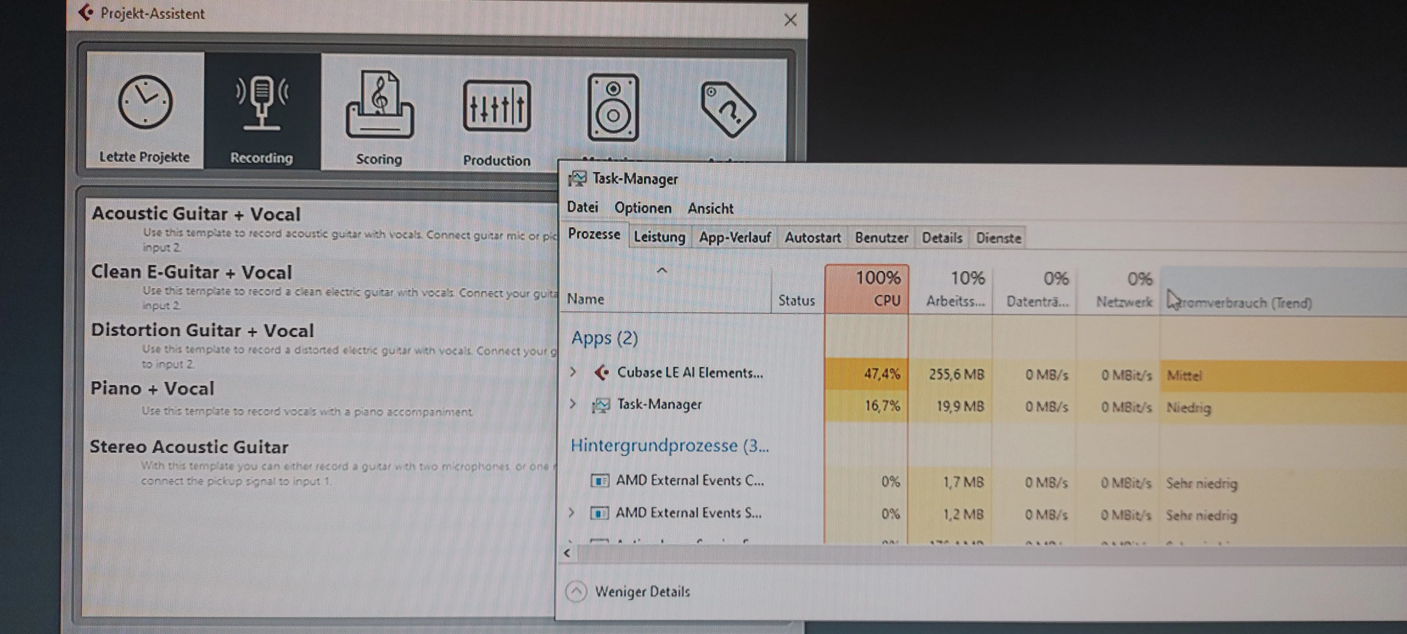

Jupp
Wenn du einen Doppelklick auf eine cpr Datei machst wird ein Cubase geöffnet.
Wenn du erst Cubase 6 öffnest und dann Offne Projekt aufrufst wird es mit C6 geöffnet.
Cubase 6 ist alt und wird vermutlich nicht mehr gepflegt. Rundherum installierst du immer neue Software bzw Plugins.
Die Kombination alt und neu halte ich nicht für ratsam.
Naja, deine Installation ist wohl nicht die Beste (Deinstalliert, aber trotzdem noch da).
Du hast doch bestimmt auch mit Cubase AI xy einige Projekte zu der Zeit erzeugt. Ob sich die noch richtig mit C6 öffnen lassen?
Diese Meldung erscheint, wenn man den Haken entfernt und wieder aktiviert. Erklärt ja wahrscheinlich das Problem:
Jupp
Also C6 war ja die bewusste Wahl. Soll also da sein. 8,9 und 10 sind weg.
Dennoch wundert mich der Hinweis Cubase Ai ohne das 6.
Ja, du magst Recht mit deiner Annahme der Kombination aus neuer und alter Software. Bisher lief und läuft aber alles erstaunlich rund dafür :)
