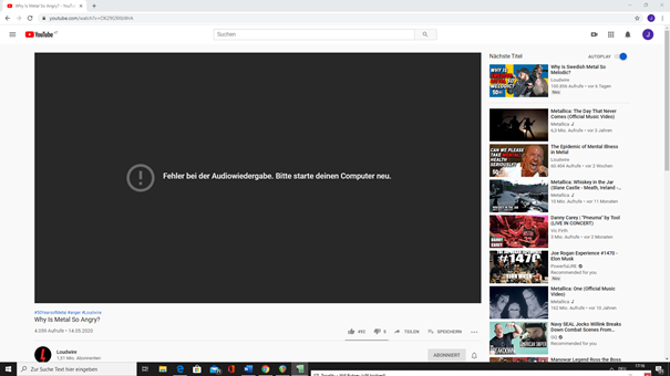

Wie du gesagt hast, ich habe Lautsprecher am Interface angeschlossen. Normalerweise spielt es auf Youtube oder sonst was für ein Programm auch den Ton ab, erst wenn ich Reaper starte kommt folgendes:
Erst wenn ich Codec deaktiviere und meine interne Soundkarte aktiviere kommt wieder Bild/Ton

Hast Du das Behringer Interface in Windows als Ausgabegerät aktiviert? Also Einstellungen-->System-->Sound
Ja hab ich. Das witzige ist dass wenn ich bei System>Sound das Behringer auswähle und dann in Reaper bei den WDM-Audiogeräte Einstellungen die interne Soundkarte auswähle funktioniert der Youtube Sound, dafür gibt allerdings dann die Gitarre wieder keinen Ton.
ich hab hier nur pro 40 und digiface (nicht zusammen an einem pc). die treiber von rme und focusrite sind multiclientfähig, da gibts solche macken nicht. vielleicht liegt es daran
