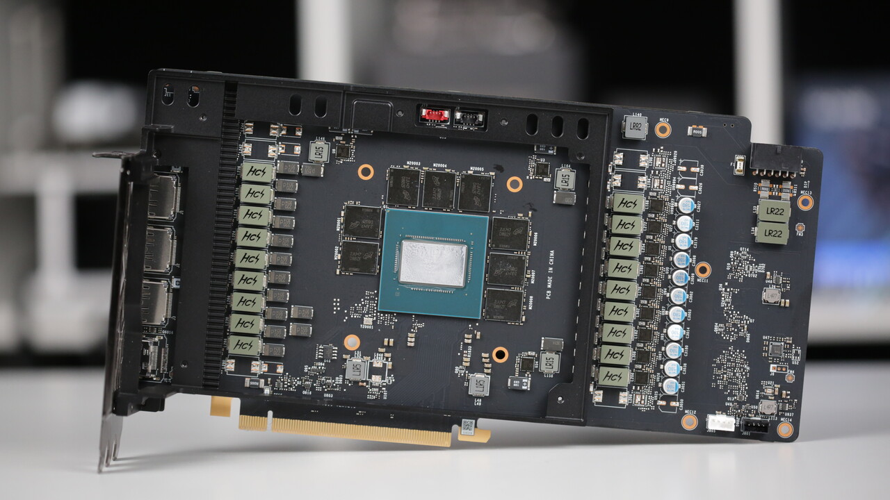

Es gibt leider Karten, die piepen und andere nicht. Im Zweifel mal ein paar durchprobieren. Ggf. auch mal eine passive verwenden. Wenn nicht gezockt werden soll, reichen auch Grakas aus der 30er oder 20er Serie.
Es liegt eventuell an den Spulen, bzw können die es verursachen.
Spulenrasseln oder Spulenfiepen wird es genannt.
ich habe deshalb mit MSI Afterburner die Spannung in der Kurve reduziert und Memory auch übertaktet (aufs maximum).
So braucht meine RTX 3060 auch knapp 40 Watt weniger unter Volllast, die dann auch vollständig durchgängig abgerufen werden können (davor ging es nicht weil Powerlimits überschritten wurden und sie automatisch runtertaktete) und ist leise.
