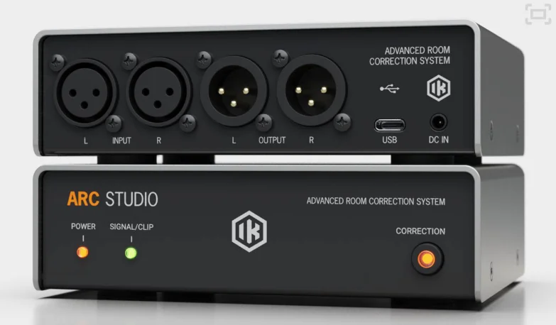

Diese Lösung finde ich um einiges besser als per Software oder Plugin. Sehr interessant.

Oh Junge, Junge... darauf warte ich seit Ewigkeiten. Ich arbeite mit Sonarworks für die Headphones zum mischen, aber im Studio ist das Ding nicht mit einer schlauen Latenz beim Tracking zu betreiben. Das hier ist Zero Latency. Perfekt!

1.4ms im natural phase mode. linear phase etwas mehr.
Des kleinen Manns trinnov quasi :)
Trinnov Nova laut Angaben 250 ms im Dante Netzwerk, aber 20-25 ms mit Processing. Die DSP-Korrektur selbst führt zu Latenz. Je komplexer die betreffende Korrektur ist, desto mehr Latenz verursacht sie. Das ist natürlich unvermeidlich.
ja klar - das ARC Studio ist wirklich sehr fix.
Ich meinte eher preislich dass es ein Trinnov für den kleinen Mann, bzw. dessen kleinen Geldbeutel ist.
Solche Systeme sind ja mittlerweile wie ausgestorben - es gab mal ein TC clarity Mehrkanal-Gerät, JBL Intonato und eine Dante-fähige Yamaha Lösung MP1 oderso. Alles wieder weg. Dabei ist das so nachvollziehbar eigentlich.
Natural Phase mode: 1.4 ms Linear Phase mode: 42 ms
Reaktionen: Gelöschtes Mitglied 93172 und rocking.xmas.man
1.4 ms sind mehr als OK und darf man durchaus als No Latency bezeichnen, damit lässt sich tracken.
