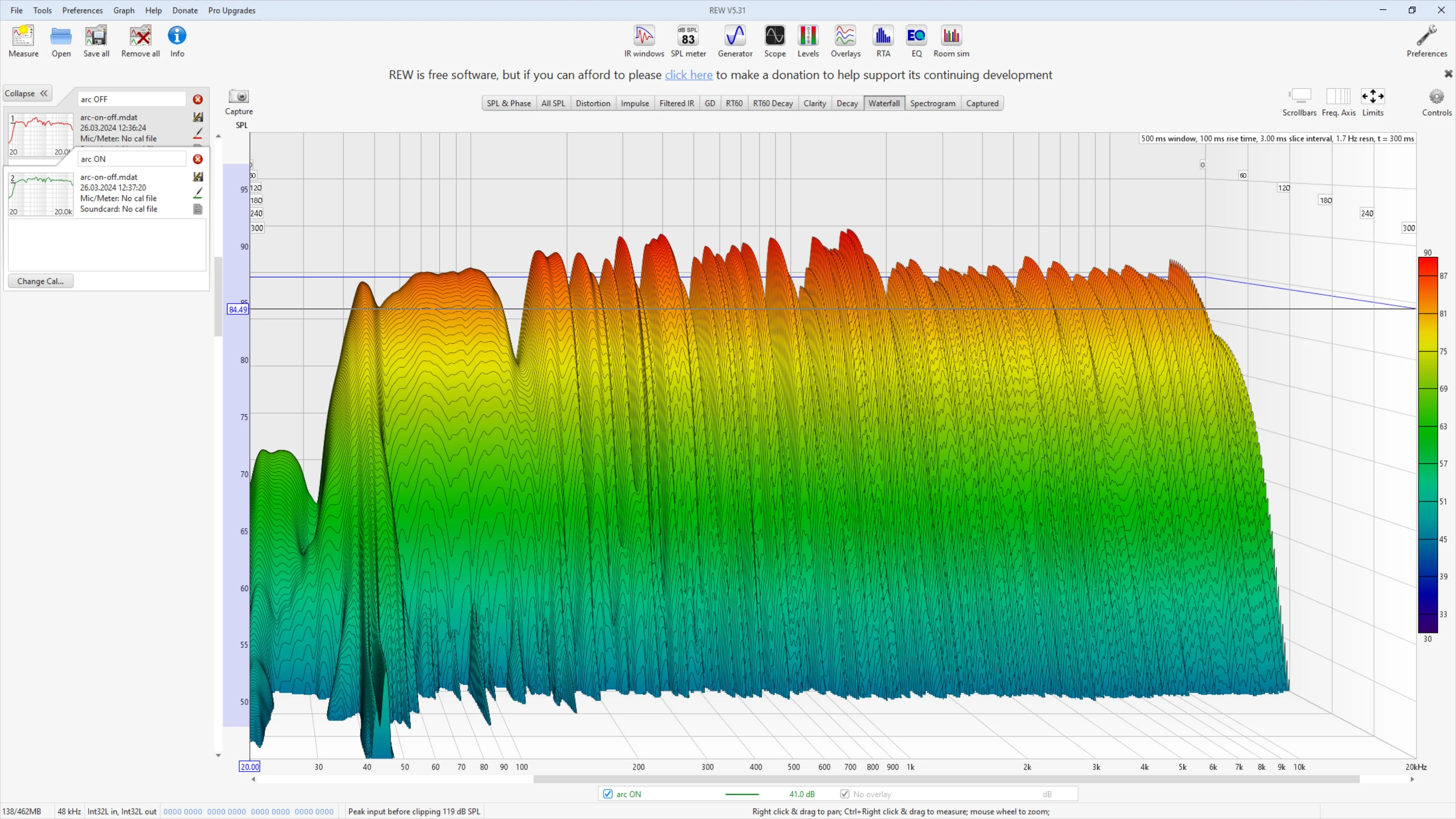

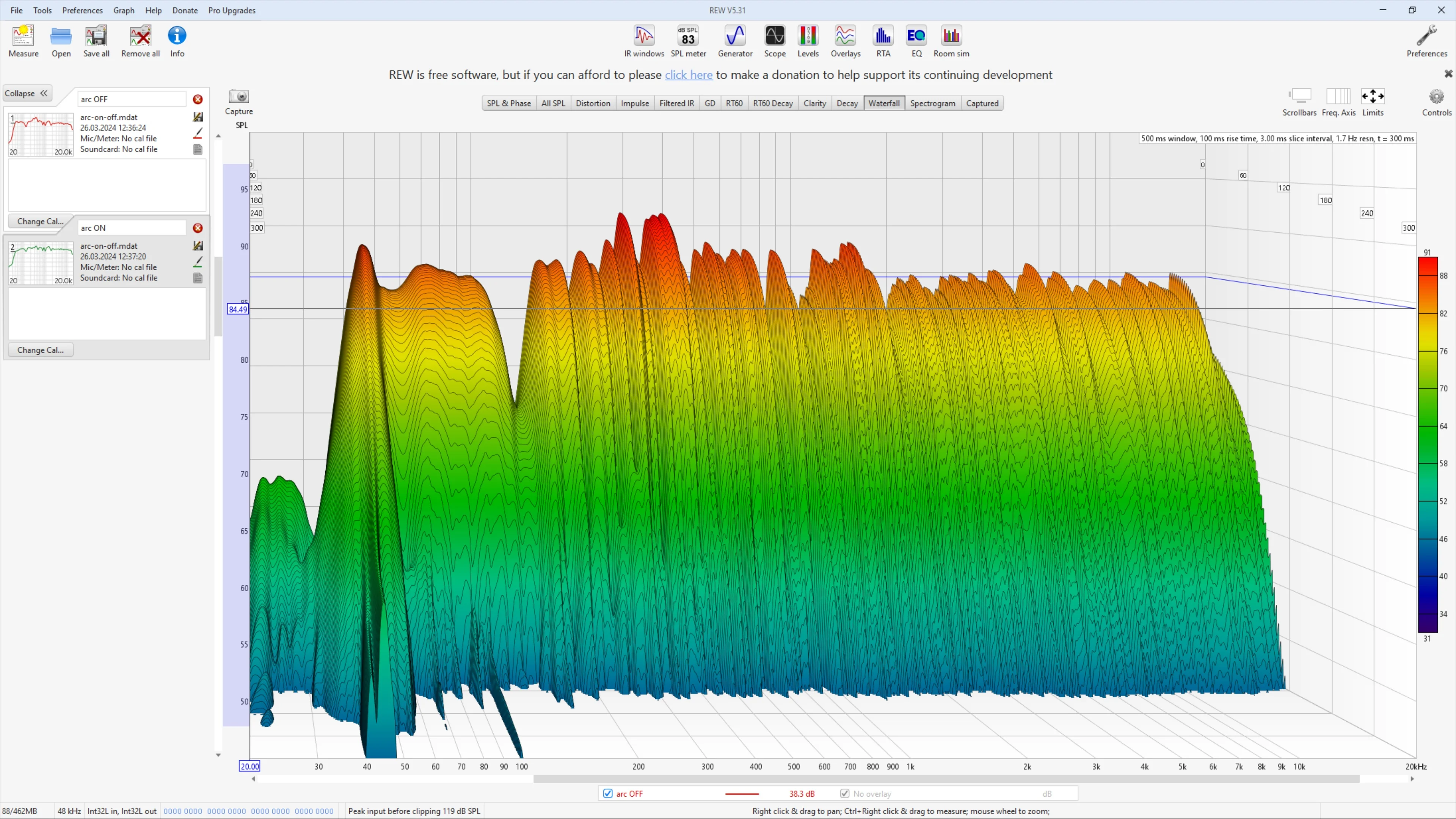

Passt das so..? Fullrange..
Reaktionen: adl und Schlumpfpeter
  • #68
Danke! passt. Da hast aber ne krasse SBIR Kerbe drin. Hast da mal versucht die mit Verrücken in den Griff zu bekommen? Ansonsten sieht der Nachhall schon sehr kurz und gleichmässig aus. Den Sbir Dip mit Verrücken und ggf. n Helmi gege die Mode ganz unten würde ich da machen wollen, bevor ich mein Signal verbiegen lasse.
