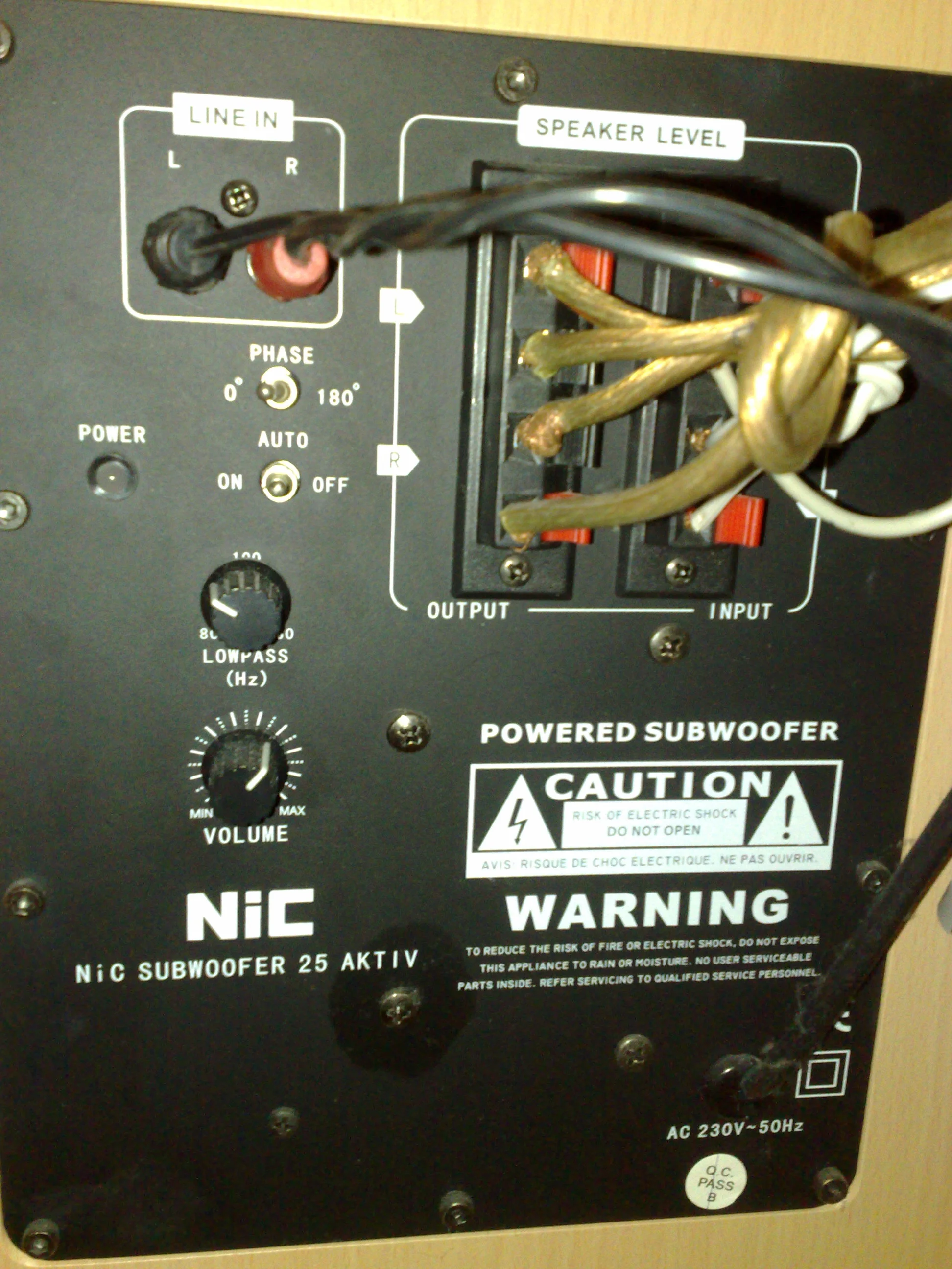

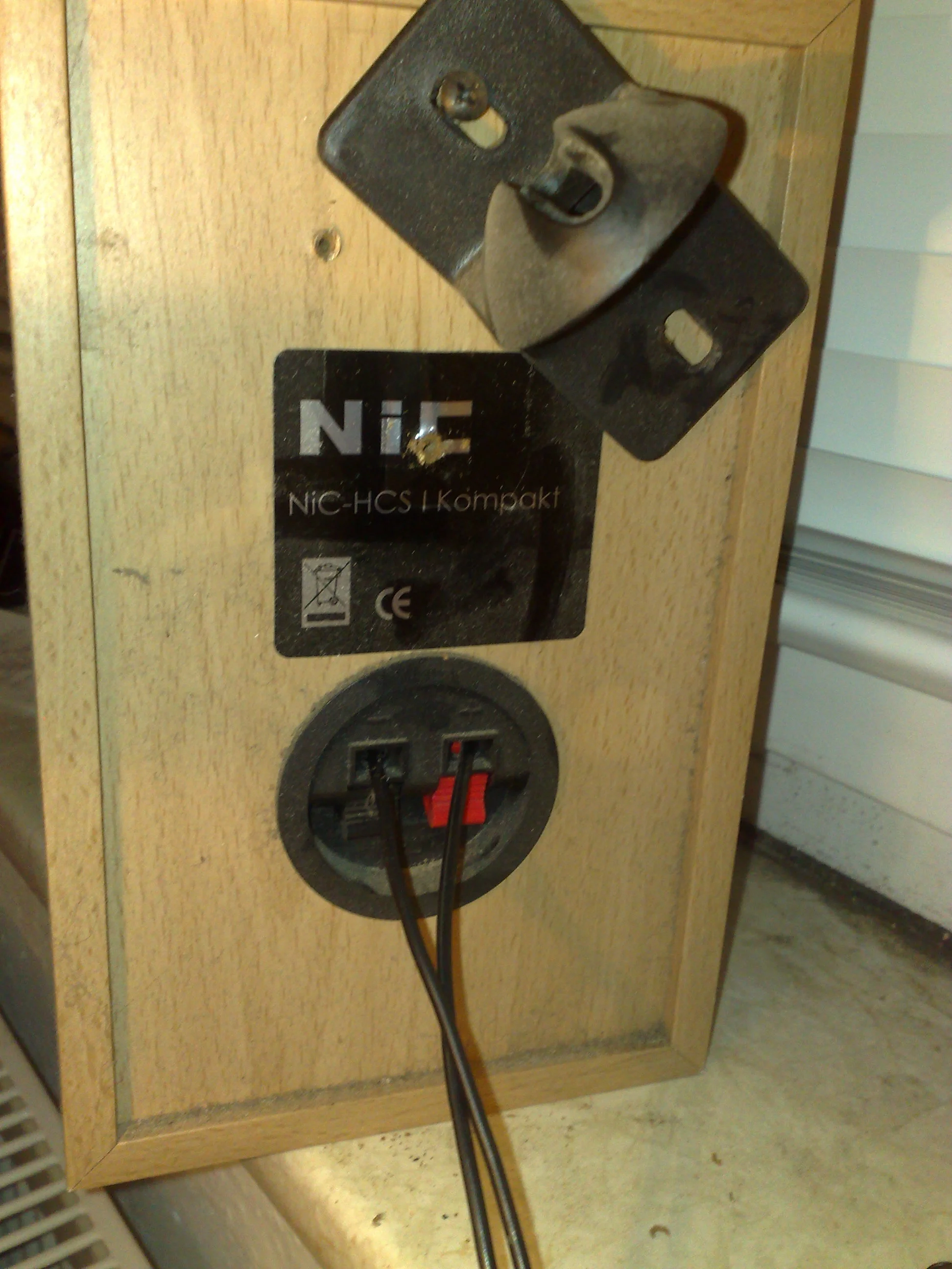

Hallo, ja ich bin nun neu hier, und habe auch so meine probleme bzw fragen zu fast der selben hardware:
Verstärker: Sony Str- Dg 910
Boxen 5.1 Set NIC
Rear Lautsprecher:Nic-Hcs1 Kompakt
Front Lautsprecher:Nic-Hcs1 Standbox
Subwoofer: Nic Subwoofer 25 Aktiv
Center box gehört mit zur reihe, da habbe ich aber kein bild von hinten da dort der tv drauf steht.
Am meinem reciver habe ich 4x subwoofer, aber da steht nicht links oder rechter kanal, auch keine verscheidenen farben.
Vom subwoofer geht aber kanal links und rechts raus als stereo.
Dieses Phase 180^am subwoofer soll das aus sein oder an??
Blicke in der anleitung vom reciver nicht durch
Würde euch sehr verbunden sein wenn ihr mir helfen könntet

abend, was doppelt?? ohje das klingt ja gar nicht gut. Mist so betreibe ich da sschon paar wochen:-( da ich nirgends hilfe bisher fand.
Hab standboxen im subwoofer Input, und die kabel vom reciver im kanal output speakers ist doch so richtig?? ton kommt ja
Hmmm also muss ich jetzt die front standboxen raus ziehen am subwoofer und direkt am verstärker anschließen??
Naja das einstellen macht ja der reciver selbst, hab da son mikro was dann in die mitte meines sitzplatzes hin kommt und dann stellt der ein.
würde also es mehr sinn machen die standfront boxen direkt an den reciver anzuschließen??
Aber wie löße ich das mit dem subwoofer habe jetzt ja chinch im subwoofer und gehe damit an den reciver, habe die unteren 2 schwarzen anschlüsse genommen, das ist wohl ansscheinend falsch??? wie muss ich das richtig machen??
Naja mit dem phase 180 finde ich keine unterscheid irgenndwie, der subwoofer steht unten auf dem boden am ende des raums, und ich liege im bett am anderen ende des raumes , ist das da nötig??
Dann noch wat, ih habe 2 ja sogennate kanäle oder so, also kann am verstärker/reciver entscheiden ob ich Kanal A oder b oder beide laufen lasse.
also hab extra nun einen kanal vom subwoofer(dieser speaker out) im Kanal A und einen im Kanal B ist das eher mist?? oder macht das sinn????

Bass Management von Reciever und Sub (vermut ich einmal, ohne den Sub zu kennen; riecht aber sehr danach).
Umgekehrt hoffentlich ;)
Wie auch immer, wenn du mit deinem Receiver einmessen kannst du das auch machen möchtest, dann solltest du die Frontboxen direkt an den Receiver anhängen und nicht via Sub!
Beide Frontboxen an Kanal A!

ohje ne eben nicht, also auf dem bild sieht mann ja , die goldenen kabel die gehen direkt zu den standboxen und die weißen kabel gehen zum recviver, das is wohl falsch??
Ok da habe ich wohl besseren klang gehe ich mal von aus??

was ich nur noch nicht verstehe , wenn ich die front boxen direkt an den reciver nehme geht ja kein kabel vom subwoofer an den reciver außer das chinch, ist das soweit richtig??
Hab in der anleitung vom sony gelesen das 4 subwoofer kanäle da sind aber das heisst ja ich habe ein problem mit meinem subwoofer, da der ja 2 chinch hat also stereo, schwarz und rot, das geht ja nicht am verstärker, , da ist das ja nicht gut das ich beide kabel in 2 verscheiddene anschlüsse habe oder???
Ist der verstärker da jetzt schlecht da der kein stereo subwoofer nimmt??
Also aus der pa technnick kenne ich keinen stereo subwoofer da gibts ja nur mono.
Nein, aber wenn du die Flussrichtung auch noch mitnimmst, dann klingts wieder besser :)
Vom Receiver in den Input des Subs.
Passt also.
Wenn du ohnehin einmessen lassen willst dann ja; lass den Receiver die Weiche spielen.
Jo :)
Der Sub braucht Stereo eh nur, um es an die Frontboxen weiterzuleiten. Der sub selbst ist mono.
An welchen der 4 du den Sub anhängen solltest, findest du sicher in der Receiver-Anleitung
(Achja und am Sub crossover ganz rauf stellen nicht vergessen).

Hmmm ja also habe jetzt die front in den reciver auf kanal A
den Subwoofer mit chinch auf sub kanal am reciver links oben so wird es in der anleitung angezeigt, habe jetzt so ein adapter wo beide stecker zu einem werden.
wie du ja sagst den fluss zu verbessern hieße ich soll vom reciver normale kabel zum sub nehmen in den input, nur die frage jetzt wo muss ich denn dan die kabel im reciver klemmen? Kanal B??

crossover ist das der lowpass am subwoofer?? in der anleitung seht wegen einmessen, soll den subwoofer kurz vor halbe laustärke regeln und den "Übernahmefrequenzfunktion" auf volle power, aber dieser begriff steht nicht auf den subwoofer ich gehe von aus das das der lowpass ist???
wenn der eingemessen hat soll ich dann am subwoofer wieder was umstellen?? da streht nix in der anleitung.
Brauchst du doch nicht; es sollte reichen, den Sub Out vom Receiver mit dem Cinch-Eingang des Subs zu verbinden.
Wird wohl so sein.
Nach dem Einmessen NICHTS mehr umstellen!
