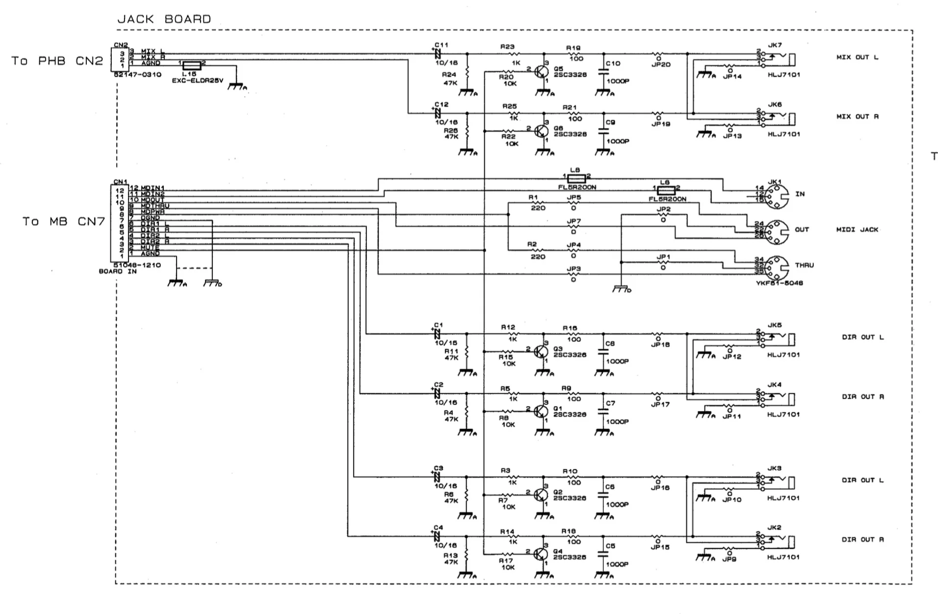

Hier aus dem Service- Plan der Beweis:
Ts - trs? Wadendat?
Uff, das ist mir zu hoch 😅
Wofür ist das der Beweis? Dass man im Normalfall TS-Kabel nimmt oder dafür, dass der Einsatz von TRS-Kabeln dazu führt, dass sich das Audiosignal verhält wie in meiner Problematik?
Sorry, dass ich so dumm Frage, aber von so einem Plan habe ich Null Peilung, da stehe ich wohl noch ganz am Anfang 😅
Na, TS heißt doch Tip und Sleeve und sind somit unsymmetrische "Monokabel" und TRS heißt Tip-Ring-Sleeve und ist ein symmetrische Stereokabel.
Oder nicht? Dann hab ich wohl eeeiiiniges falsch verstanden und blamiere mich wohl gerade🤣🤣🤣
trs meint stereokabel. Hast schon Recht.
Dein Mischpult hat wie der JV nur Monoein- und Ausgänge. Da kannst du nicht mit einem Stereokabel ran!
