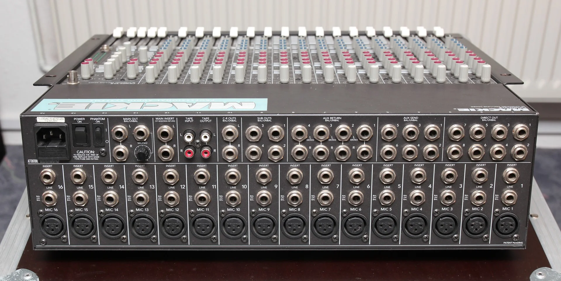

Das ist die Rückseite von deinem Pult:
Hier sieht man nur Monokanäle! Balanciert (xlr) und Klinke. Klinke ist für dein Keyboard.
Wobei Klinke hier anscheinden auch symmetrisch ist (laut Beschriftung!?) Aber du kannst da mit Monoklinke reingehen.
Dieses Mischpult hat keine Stereoeingänge. Außer Tape- Input.
Dein Mackie Profx8v2 hat zwar 3 Stereokanäle, aber es sind letztendlich auch 2 Monoklinkeneingänge pro Kanal, die dann Stereo sind.
Bei einem Stereokanal bleibt der PAN in der Mitte.
Bei Monokanälen: Einer nach links, der andere nach rechts.
Bei Monokanälen verbrätst du sozusagen 2 Kanäle, wenn du Stereo haben willst!
Rechnerisch hat dein neues Pult 8 Stereokanäle (wenn du immer 2 verwendest für Stereo) und dein altes 4 Stereokanäle.

Wenn du den pan bei links hast und es kommt links Signal und dann den pan nach rechts drehst und es kommt rechts kein Signal mehr, kannst du dir das testen auf inputseite sparen. Hier die Möglichkeiten:
1. die ausgangsstufe für den rechten Kanal an deinem Pult ist defekt. Du könntest noch die sub outs testen, aber meist hängt alles am gleichen Verstärker.
2. dein Kabel vom Pult zum Lautsprecher ist defekt
3. dein Lautsprecher ist defekt
2+3 hast du ja im Prinzip schon ausgeschlossen…
Ach so, Möglichkeit 4. du hast das rechte Kabel falsch gesteckt (Mono/insert)…
Reaktionen: HannesMac
