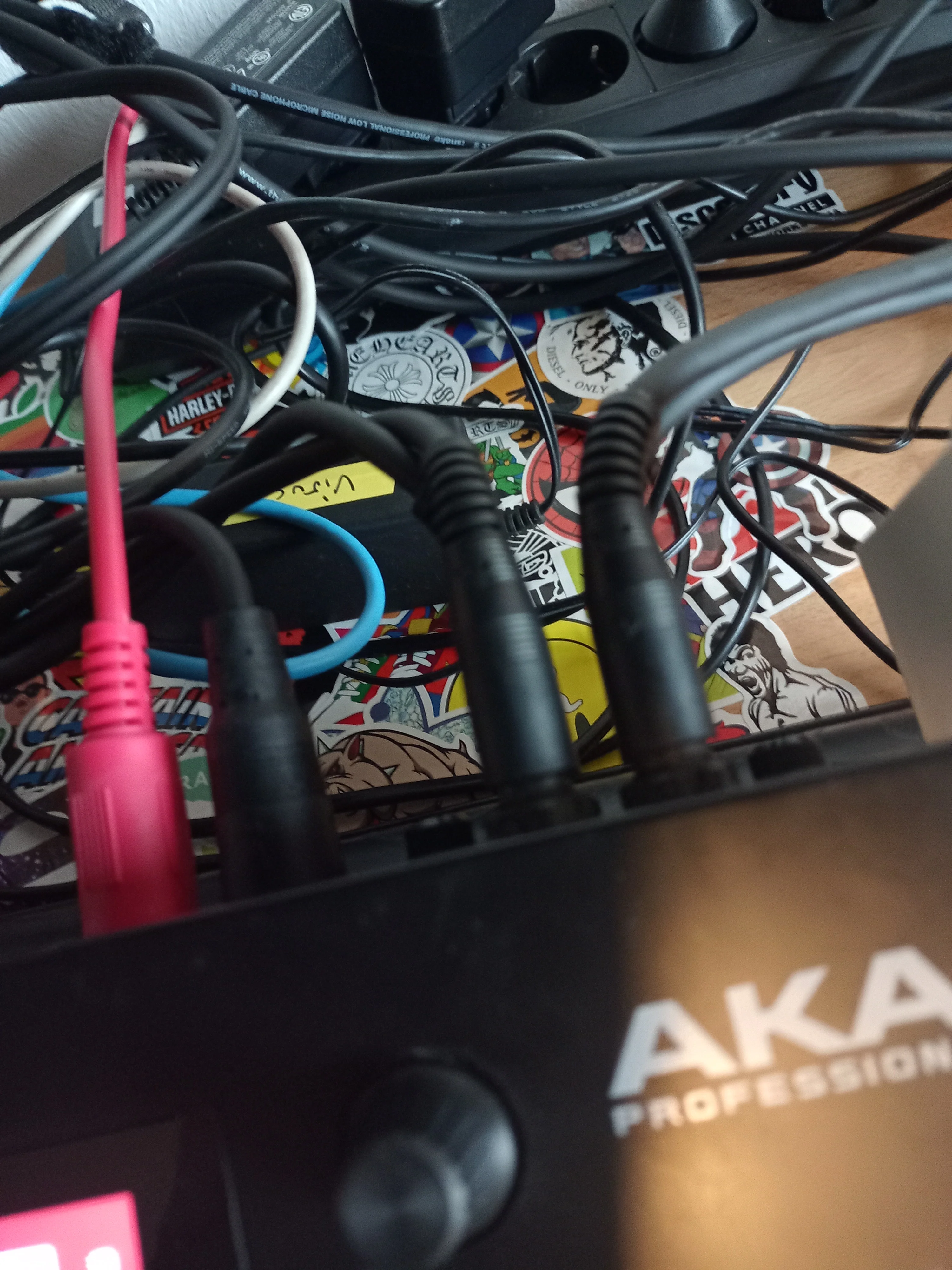

Ich bin halt echt anfangs nicht davon ausgegangen, dass das so wichtig ist. In der MPC sind ja Plugins installiert, die ich ohne Probleme innerhalb der MPC Pannen konnte. Aber dass die Eingänge der MPC ja ebenfalls einstellbar sind, hatte ich völlig übersehen. Erst als mir gesagt wurde, ich sollte Mal den kompletten Signalweg aufschreiben und Fotos machen, kam der Stein bei mir ins Rollen, das meinte ich auch mit "aus der Nase ziehen".
