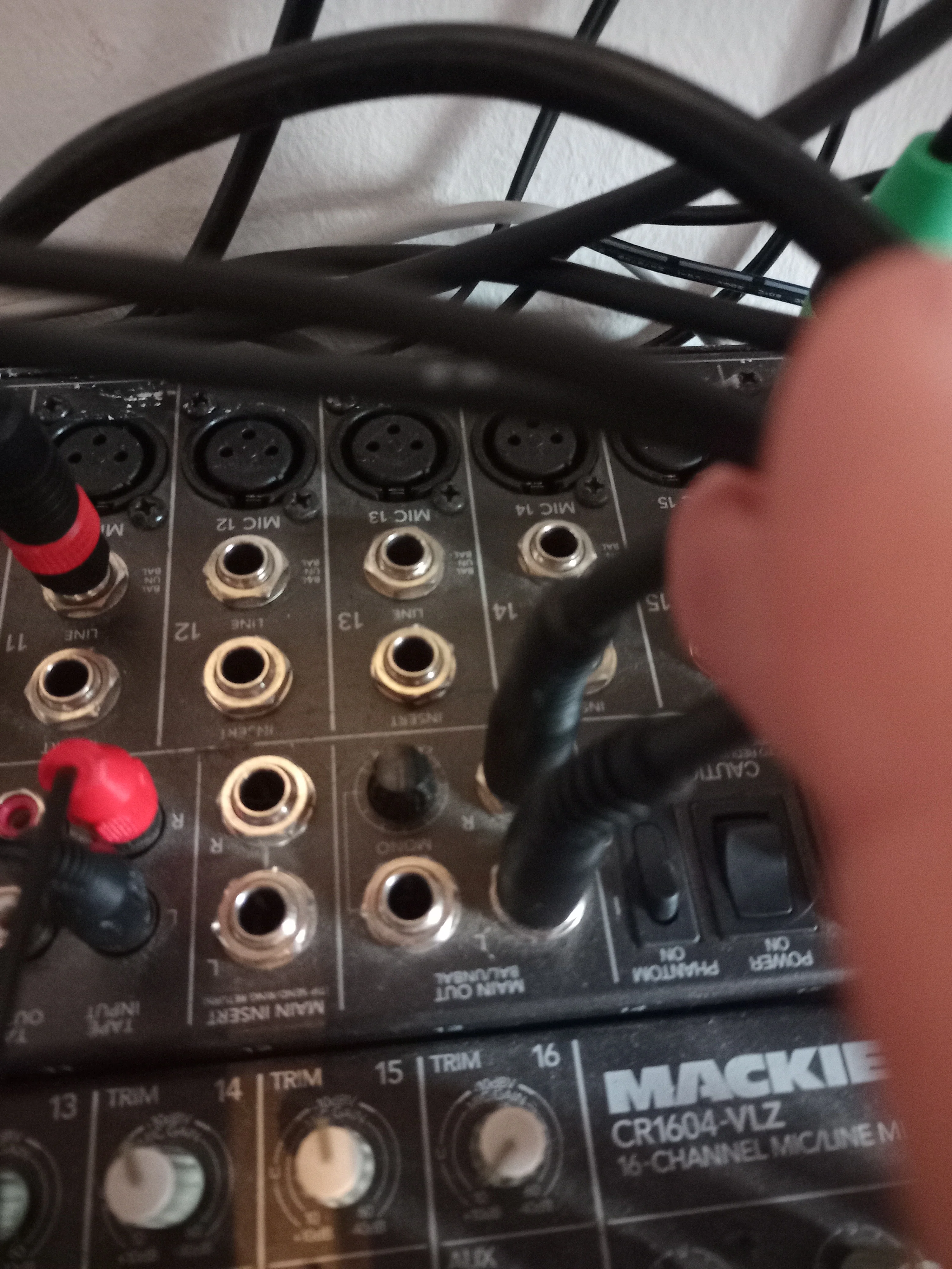

Mamma Fotto vonne Ausgangskabels.

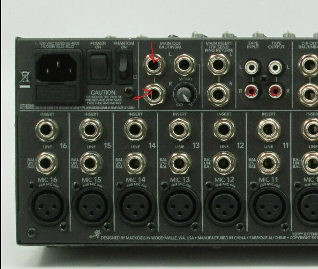

  • #47
Ist in beiden markierten Buchen jeweils ein Kabel, das zu jeweils einer Box, insgesamt 2 Boxen geht?

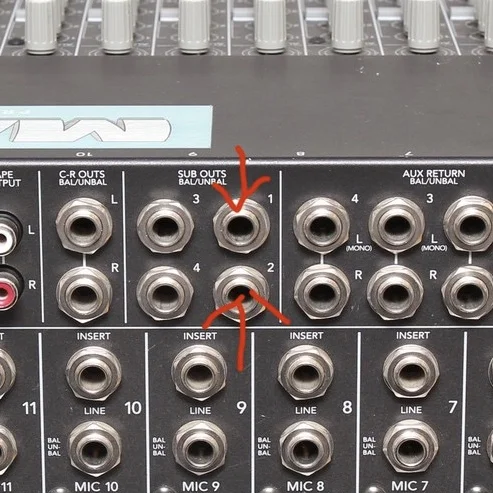

  • #49
Hier die sub outs als alternativetest. Nicht vergessen an den kanalfadern die Gruppe 1/2 zu drücken und die subgruppen-Fader hochzuziehen
  • #50
Die Kabel gehen in meinem Fall aus dem Main Out des Mixers in die MPC One. Von dort aus dann weiter in die Yamaha HS7.
Ich weiß nicht, ob die Fotos aussagekräftig genug sind, da man darauf natürlich nicht erkennen kann, ob alles richtig verkabelt ist. Da bin ich mir jedoch sicher, da ich gerade nochmal jede Kombination durchgetestet habe.
Vielleicht stimmt ja mit dem rechten Eingang der MPC etwas nicht?

Warum gehst Du denn schon wieder mit TRS Kabeln aus zwei Mono Ausgängen raus?! Bzw. wenn es symmetrische sind - ok. Aber der Gerät, der danach kommt, braucht auch symmetrische Eingänge.
Reaktionen: diagnostix
  • #53
Vielleicht stimmt ja mit dem rechten Eingang der MPC etwas nicht?Anhang anzeigen 118103Anhang anzeigen 118104Anhang anzeigen 118105Anhang anzeigen 118106
Hääh?
Das Mischpult sollte eigentlich direkt vor der HS7 sein!
Main out vom mischer in das MPC und dann an die Monitore?
