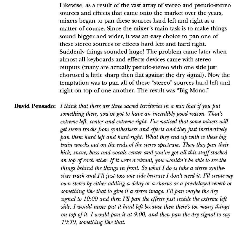

Warum ich überhaupt auf dieses Thema gekommen bin, ist dieser Auszug im Anhang:

In der DAW wird mit dem Panning Regler eines Kanals nicht die Lautstärke des linken und rechten Kanals geregelt, sondern der Anteil und die Regel, wie auf den entsprechenden Ausgangskanal aufsummiert werden soll. Wenn ich ein Signal nun nicht aussschließlich auf einer Seite hören möchte, dann muss ich es immer anteilig summieren.
Was David Pensado da schreibt würde ich persönlich auf keine Goldwaage legen. Da gibt es genügend andere Meinungen zu und mir ist das zu plakativ. Ich persönlich finde seinen Vergleich mit dem Bild auch seeeeeehr wackelig. :)
So langsam verzweilfel ich...:(
Heißt das, diese Aussage is falsch?
"(True) Panning vs Panning vs Stereo....(panning a stereo signal)
If you wanted to actually move the audio signal from the left side of a stereo two channel track over to the right side of that stereo two channel track. you could not do this with just normal panning that uses volume manipulation. The panning that acts like a Balance and uses volume manipulation to simulate movement on a mono track wont work the same way for a stereo track that has two different audio signals on each channel. This type of panning that uses volume manipulation will not create the illusion of movement or panning when used on a stereo track, it will only act like a volume balance and just shut off the volume of one of your channels and not move that channel at all..
So what you need in this case is something or a way to do (TRUE)Panning, to actually be able to move the audio signal on one channel of a stereo track over to the other channel of that stereo track. And since most recording software programs only use mono type panning the manipulation of volume levels to simulate movement/panning of a mono signal you will have to probably look outside for add on programs or vst programs or pluggin programs to help you acomplish (TRUE)Panning on your stereo two channel track."

Wenn ich ihn richtig verstanden habe splittet er die Stereosignale des Synths und nutzt nur einen Kanal, baut sich so seine eigene pseudo Stereospur, dann hat er auch somit wie sagt man so schön True Stereo, kann also Effekte separieren pannen und pegeln.
Ob man da jetzt einen Kanal für raus nehmen muss ist wieder ne andere Geschichte, er mag es wohl wenn der Effekt für sich ist, durch das Splitten einer Stereospur kannst du dir dieses True Stereo aber auch leicht basteln.
Es gibt aber auch noch das Pan Law, da kannst du von Konstant, -3 db -4,5 oder -6 db einstellen und der Panregler zieht das Signal nicht nur nach links, Mitte oder rechts, sondern senkt das Signal auch vom Pegel her prozentual ab je nach Einstellung des Panning Law bzw Position des Panreglers.
Der Pensado möchte da wohl die Kontrolle komplett selbst übernehmen und verzichtet wohl ganz auf Pan Law und splittet seine Stereospuren.
