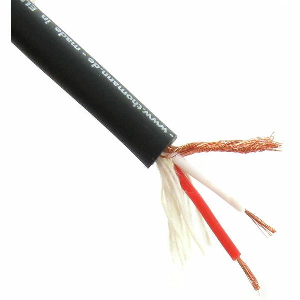

Das ist dein Kabel.
Egal ob du jetzt irgendwo mit ner TRS Buchse Stereo raus kommst (Kopfhörer Anschluss beispielsweise)
oder wie in deinem Beispiel mit 2 Mono TS outs von dem Pedal oder so
Dann ist ja Imme rauf dem roten und dem weißen Kabel links und rechts.
So wird das Kabel "gefüttert" und so sind die Signale dann auch bis zum anderen Ende.

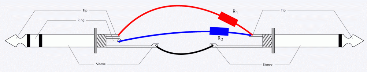

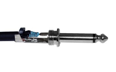

Wenn du die Signale Mono Summieren willst dann brauchst du sowas:
Wäre rechts jetzt ein TRS Stecker dann würde halt der Ring frei bleiben (denn sonst phase cancel wie oben beschrieben)
Manchmal funktioniert es auch ohne die widerstände, musst du probieren. Welche widerstände, google einfach...
Aber wenn du das machst - mono summiert ist mono summiert, das wird nicht mehr stereo hinterher. kriegst du nicht mehr getrennt.
Das ist dein Kabel.
ein "balanced" signal wird das nie mehr werden, weil die Quelle ja unbalanced ist.

ja schon klar. Es geht ja nur um die rechte Seite.
bei dir wären da links beim bild halt 2 mono klinken im y format anstelle dieses TRS Steckers.
