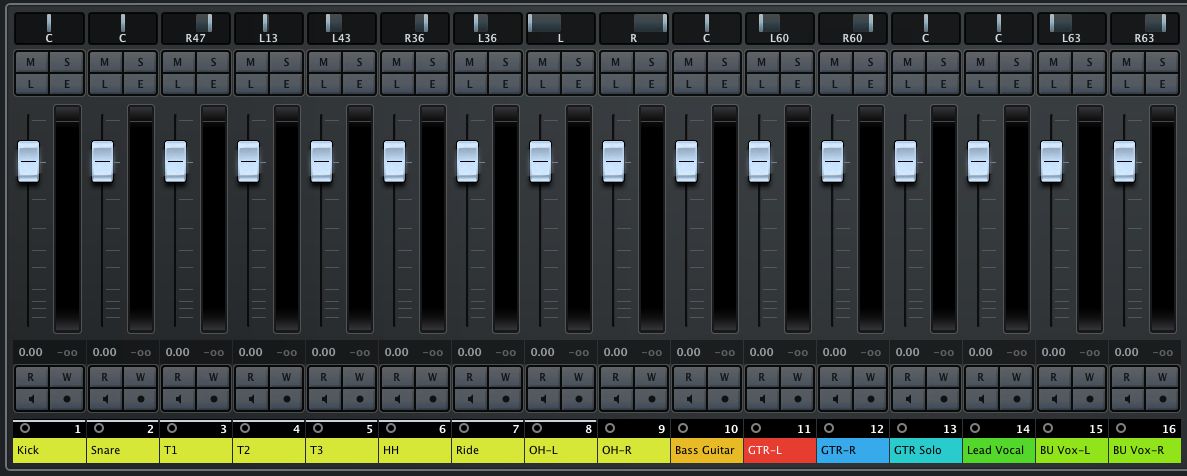

Ich befürchte hier liegt auf deiner Seite ein Verständnisproblem bezüglich den Worten Monospur, Panorama, Stereo und Panning vor.
Das Stereobild ergibt sich ja normalerweise erst in der Summe durch eben das Panning vieler Monospuren. Beispiel ein 08/15 Schulband Mix. Da sind i.d.R. alle Spuren nur Mono (Bassdrum, Snare, Hihat, Overhead 1, Overhead 2, Bass, Gitarre 1, Gitarre 2, Sologitarre, Gesang 1, usw.)
Erst durch das Panning der einzelnen Monospuren am Mischpult wird ein Song im Stereo draus.
Nun zu deinem Beispiel: Nehmen wir an dein Synth spielt beim drücken der Taste C3 auf der rechten Seite den Ton C3 und auf der linken Seite den Ton C4 (doofes Beispiel weil stark vereinfacht,aber zum Erklären ganz gut).
Nimmst du diese Stereospur und machst 2 mal Mono draus und hörst dann beide Töne auf beiden Spuren in der Mitte hast du den Stereoeffekt verloren und bekommst ihn auch durch Panning nie mehr zurück. Du hast die Spur nur verdoppelt.
Splitet aber das Midas schon am Ausgang des Synths Rechts und Links in zwei Monospuren wo eine nur den Ton C3 enthält (mittig) und eine den Ton C4 (auch mittig) kannst du über die Pan Regler R und L das Original-Stereobild wieder herstellen.
Wo du dieses Panning jetzt ausführst (ob im Midas vor dem Export oder in Cubase nach dem Import) ist völlig egal.
