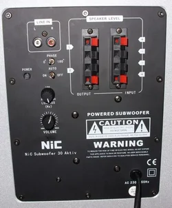

... ein Subwoofer mit L/R Eingängen

"Edirol 15 MD" sind aktive Boxen, kein Audio Interface !.
Und Dein Subwoofer- Gerät ist ein aktiver Vollverstärker mit Subwoofer und einem Crossover- Ausgang für passive Satellitenboxen, d.h. das ist so nicht realisierbar, denn das Subwoofer System erwartet am Line In wohl einfach nur ein Stereo- Signal, summiert den Bass von linken und rechtem Kanal und trennt den gemäß des Lowpass Reglers ab, und das bereinigte Signal wird verstärkt und an den Ausgängen für passive Lautsprecher zur Verfügung gestellt.
Ganz vielleicht kannst Du an die beiden Speaker- Ausgänge DI- Boxen hängen, die Lautsprecher- Pegel vertragen und den DI- Ausgang dann an die aktiven Boxen weitergeben. Ob das denn letztenendes ordentlich klingt, weiß ich nicht. Aber so wie er ist, könntest Du den Subwoofer wie er ist nur zum Zumischen über einen 3. Ausgang am Audio Interface oder über einen Aux Kanal an einem Mischpult ansteuern und zumischen. Das ist aber nicht der Sinn von der Geschichte.

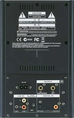

aha! ... glaube zu verstehen ... ich wollte den Subwoofer auch nur unterstützend zu den kleinen Monitoren anschliessen, die auf der Rückseite eben den (mono) Subwoofer-Ausgang als Cinch-Buchse haben und am Subwoofer keine weiteren Satelliten anschliessen, sondern solo laufen lassen ... geht das nicht? ... die kleinen Aktiv-Monitore habe ich direkt am Line-Ausgang meines Terratec Area61 Keyboardes mit intergriertem Interface (via USB am PC) angeschlossen, es sind keine weiteren Anschluss dieser Art vorhanden...
Dann geh doch vom TO-SUB-WOOFER per Cinch auf den LINE-IN-L des Sub.
Wenn du dort keine Satelliten anschliesst, dann reicht auch die Bestückung eines Eingangs.

Eine Brückung ist nicht nötig, weil das Mono-Signal aus der Box (To Sub-Woofer) ausreicht, um den Sub vollwertig anzusteuern, auch wenn es nur auf einem Line-In ankommt.
