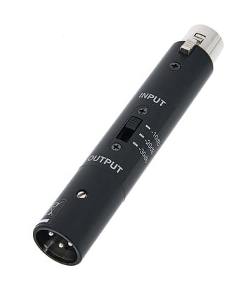

Ja, aber verstellbar und nicht mit fixem Pad.
hab die auch schon umschaltbar mit mehreren dämpfungsstufen gesehen.
Den hab ich auch gesehen, ist allerdings etwas schwach im Frequenzspektrum. Wahrscheinlich nichts, was man bemerken würde, allerdings hätte ich damit jetzt nicht so ein gutes Gefühl für zB ein Mastering, bzw hinter einem richtig deftigen Gerät.
Aber eigentlich schon sowas in die Richtung. Im besten Fall mit kleineren Abstufungen und von den Komponenten her möglichst Highend. Schätze mal, Impedanz spielt da auch eine Rolle? Und ob's von den Levels her - ist ja für Mic-Level gemacht - mit so einem Inline-Pad ohne Klangverlust ginge :schulterzuck:

ignoriere den frequenzgang, das ist einfach ein widerstandsnetzwerk… wenn du nen markennamen drauf haben willst gibts sowas auch von shure.
ein preampausgang ist recht robust, wegen impedanz usw brauchst du dir eher keine gedanken machen imho, grad weil du ja das ding ohnehin im grenzbereich bzw drüber betreiben willst… :)
ansonsten gibts sowas:
mit anderen widerständen bekommst du andere abdämpfungswerte… man könnte das natürlich auch über weitere schalter lösen…
