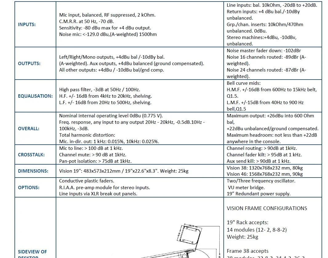

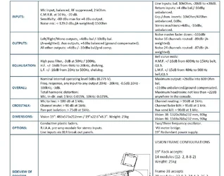

ich summiere auch analog über 20 kanäle. das pult ist ein D&R vision. paar nette EQs auf den spuren + in den 8 bussen hängen die analogen komps varimu, ssl, opto, fet. die ziehe ich ich dann bei, seriell oder parallel. am ende gehts durch den foote ps3me und fertig ist der mix.
die specs habe ich jetzt noch nicht ausgemessen, aber mal in den anhang kopiert. letztlich rauscht das pult nicht hörbar. die ganzen analogen geräte zusammen jedoch schon. im mix aber irrelevant, zumindest dei 95% der musik.
der reine summing effekt ist nicht so mega signifikant. es wird alles etwas weniger scharf und glued musikalisch zusammen. ohne die analoge peripherie würde ich glaub aufs summing verzichten. die pult EQs sind OK, mehr aber auch nicht, lassen sich aber aus dem signalweg nehmen.
das parallele/serielle arbeiten mit den bussgruppen ist essentiell für meine herangehensweise und ITB nicht so einfach reproduzierbar. mit den ganzen pult/tape/analog plugins kann ich nix anfangen.

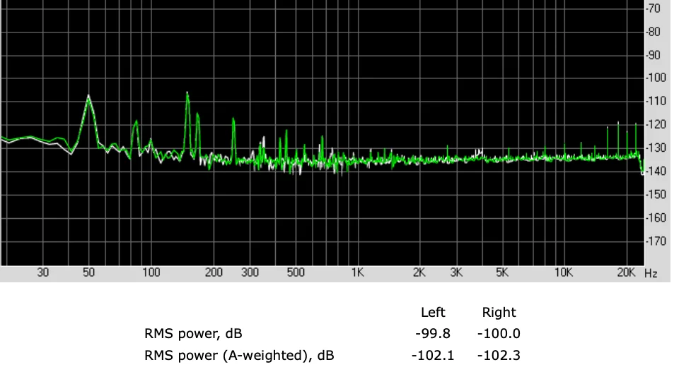

Also, hier mal Messungen, nachdem ich ein bisschen ordentliche Leitungen genommen habe, alles eingemessen und abgestimmt.

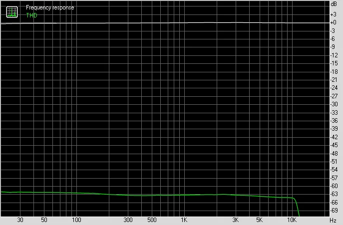

Der Frequanzgang ist mit einer Abweichung von 0.1dB Overall sehr flach. Distortion, wie zu erwarten...
Der Noisefloor ist jetzt bei glatten -100dB RMS bei 16 offenen Summierungskanälen.
Damit brauche ich mich erstmal nicht verstecken, würde ich meinen, oder? Was sagt ihr so?
(Warum ich das alles frage folgt bald... Ich bastel noch ne Kleinigkeit, dann kommt mehr...)
also in unserer schönen neuen digitalen Welt ist der Frequenzband wirklich nicht sehr linear :) Ich sehe da +1 db und -1,5 dB zwischen 20 Hz und 20 kHz. Aber das ist genau das, was nachher eine eigene leichte Farbe hat, was sehr schön sein kann :)

:) Klar! Die Software macht die Angabe 0.1dB von 40Hz bis 15kHz. ;)
Aber 1,5 dB sehe ich da nicht. Erst recht nicht in der Skalierung. Farbe macht (zumindest, das, was ich von dem Ding will) eher die THD, evtl EQs.
Aber Noisefloor ist jetzt sehr cool, oder?
Absolut top was Dein Rauschen angeht... aber wenn ich in Deine Grafik reinzoome dann sieht das für mich schon nach ca. 1/4 bis ⅓ einer Giterlinie aus. Da wäre ja dann ca. 1 bis 1,5 db... Aber egal. Du willst ja, dass das Singens auch was tut :) (und ich bin der Meinung, dass so ganz weiche Cuts oder Boosts schon hörbar sein können... :jawohl:
Ich kann die nächsten Tage mal meine Messungen vom DBX 786 oder vom Forssell oder von den Millennias posten. Das ist wirklich liniealglatt bis zu Nyquistfrequenz :)

(Ich möchte ja nicht unken...nur um Missverständnisse zu vermeiden: Die grüne Linie ist THD, Freq-Response ist ganz oben in weiß, immer auf der null lang...)
Oh, da schaue ich jetzt mal betröppelt etwas in die Ecke und hoffe, dass mich keiner sieht :)
Danke
Dann habe ich aber doch noch eine Frage: Grün (THD) ist ja bei -63 dB... oder? Was ist denn dann die zweite Grafik, ich dachte, dass das Dein Noisefloor wäre. (Und ich habe mich schon gefragt, was die Spikes sind..
THD ist ja nicht Noisefloor. Die zweite Grafik ist Noisefloor, schon richtig. Die Spikes sind...:blah: Netzteil? Irgendwas halt...
THD misst die Software ja auch in db. Das ist die Kennlinie der Summe der Distortion.

Das ist mir schon klar (das Netzteul sieht man ja auch schön :))
Aber THD bezieht sich auf ein Eingangssignal… typischerweise 1kHz..
Guter Einwand, werde nachschauen, was da genau gemessen wird. Is ja so ne piep-quietsch-brrr-Software, die nicht nur Leerlauf misst.
Also: Wenn ich das richtig lese, wird die "Total Harmonic Distortion" bei dieser Software nicht nur mit einem Testton gemessen, sondern mit einem so genannten "Set of Tones". Die grüne Linie ist die interpolierte Kennlinie der Pegel der gemessenen Obertöne, die im Originalsignal nicht enthalten waren. Somit korrespondiert die grüne Linie mit der weißen Linie d.h. die harmonische Verzerrung liegt permanent ca. 63dB unter dem Nutzsignal.
Sowas macht Farbe, ist quasi eine mini-Sättigung. Viele Kunden von mir mögen diesen Grad der Anreicherung, weil es die Musik "transparenter" und "druckvoller" macht - klar, hat halt mehr tonale Information. (Obwohl es eigentlich tontechnisch ein "kaputteres" Signal ist"
