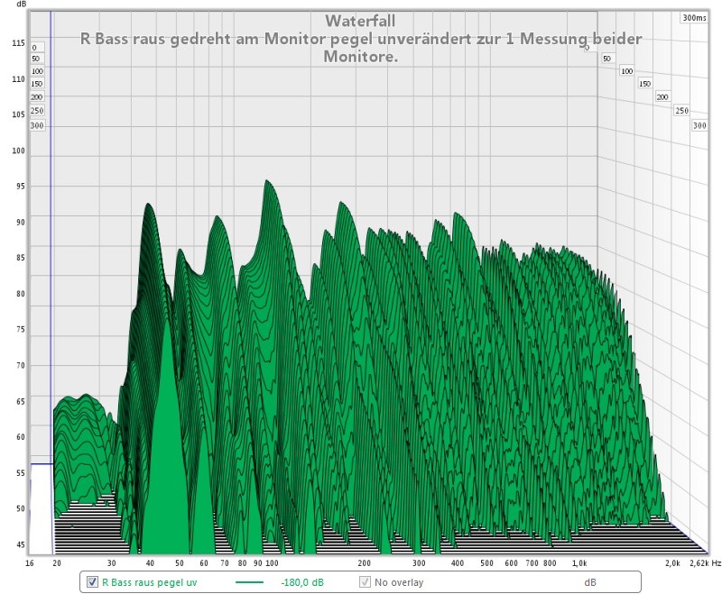

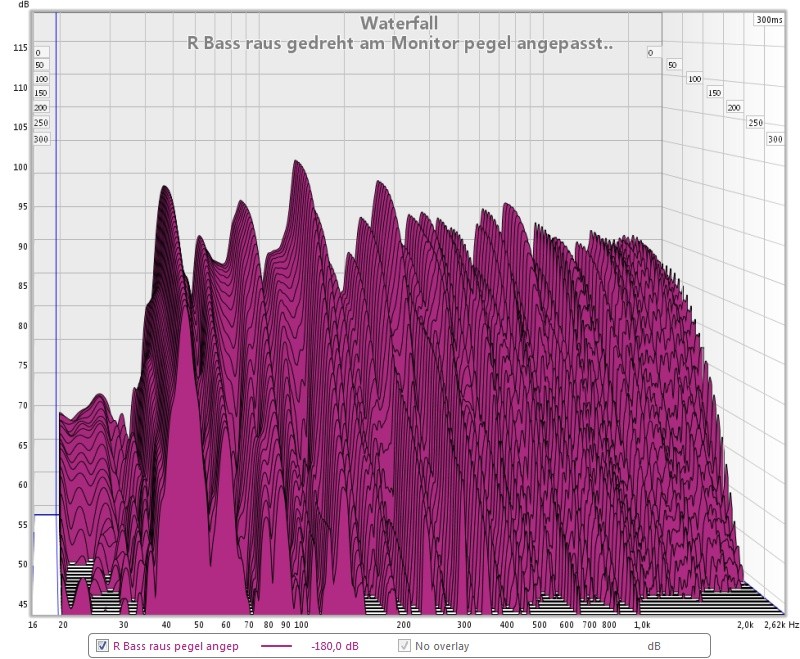

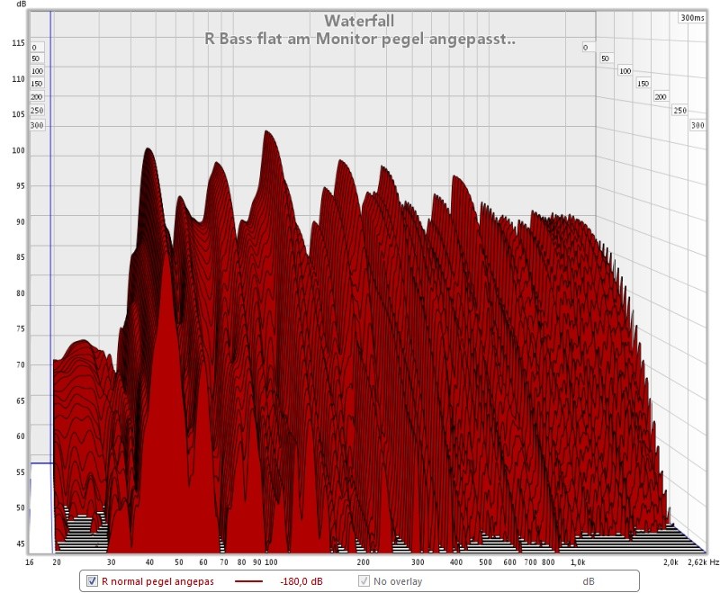

Noch eine frage um die erst Reflektionen in den Griff zu bekommen wäre doch dann dies hier okay oder?
Basotect 100 x 50 x 7cm oder welche Maße würdet ihr empfehlen?
Die erst Reflektionspunkt habe ich über die Spigelmethode bereits ermittelt.
Desweiteren habe ich mir überlegt da ich ja nicht viel Platz habe um DIY Bassabsorber hinzustellen.. evtl die Decke damit abzuhängen dies wäre eine möglichkeit oder?

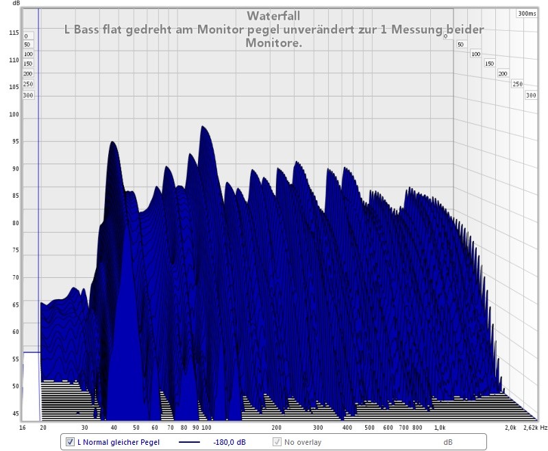

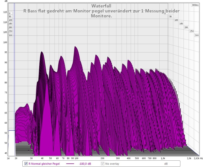

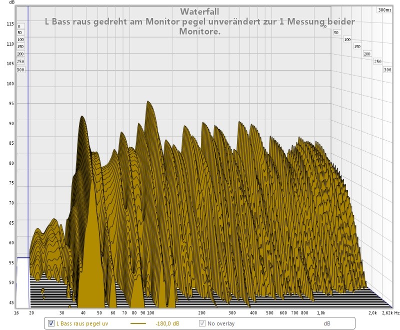

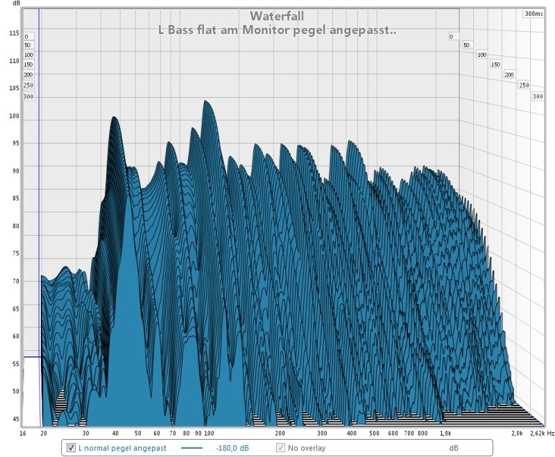

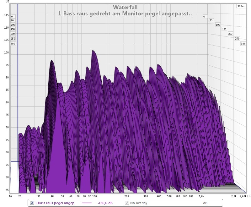

Habe auch nochmal eine neue Messung gemacht und auch die Pegel angepasst und auch mal den Bass von Flat auf -3dB gestellt hier alle Diagramme und das File gibt es hier:
https://rapidshare.com/files/2911913413/messung.rar
Wäre es dann besser den Bass erstmal rauszudrehen bis ich den Raum "Optimiert" habe?
MfG

  • #44
Meinst du die komplette Decke als Bassabsorber zu nutzen ?
Wenn es für dich möglich ist die Decke 30cm mit sonorock zu füllen, würde es das einen guten Bassabsorber ergeben.
Bedenke abder deine Raumhöhe....
Wie ist jetzt der aktuelle Stand der Monitore?
In der jetztigen Messung sind die Reflektionen bei -15dB, so sollten 7cm dicke schon reichen.
Mit 10cm wärst du auf der sicheren Seite
das kannst nur du selber subjektiv entscheiden.
Den Messungen nach ist der unterschied mMn nicht relevant genug.
lg Bert
