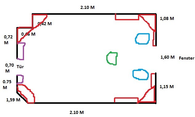

ich würde mal so anfangen (grob):
- rot = absorber. in der ecke bis hoch zu decke & links rechts angefangen bei 50cm hoch bis 2m.
- blau = lautsprecher (in anbetracht der raummaße wohl weiter auseinanderstellen & direkt an die wand!)
- grün = dein kopf bzw. da wo das messmikro misst ;-)
- vor das fenster kommt ein vorhang
- lila = diffussion - würde ich anfangs erstmal weglassen
ab vor allem erstmal messen! dann wie geschrieben ausbauen & dann nochmal messen! ziwschen blau & grün sollte an die decke ebenfalls großflächig ein absorber hin (so 2m x 1m).
Öhm die Lausprecher stehen bei mir aber nicht vor dem festern sondern an der "oberen" Wand da ich sonst keinen Platz mehr für meinen Schreibtisch hätte vor dem fenster.. leider.
Edit: Doch Platz schon habe nachgemessen... sind ja ca 2,10-2,20.. ich depp aber der schreibtisch würde von der Tiefe her das Bett fast zur hälfte zumachen und würden den raum sehr "vollstellen" und das schon ohne die Absorber..
Trozdem danke für die Grobe Zeichnung bringt mir aber so denke ich nicht viel da die Monitore wie auf meiner zweiten zusehen sind ja auf der oberen 2,10 M langen wand sind. bzw vor ihr stehen ;)
Nochmals danke das Ihr mit mir die Geduld nicht verliert.
achso. ich hatte mich nur den ersten post gelesen. dann musst du entsprechend die dinge auf deine situation übertragen. absorber links/rechts & in die ecken, an die decke usw.
und messen.

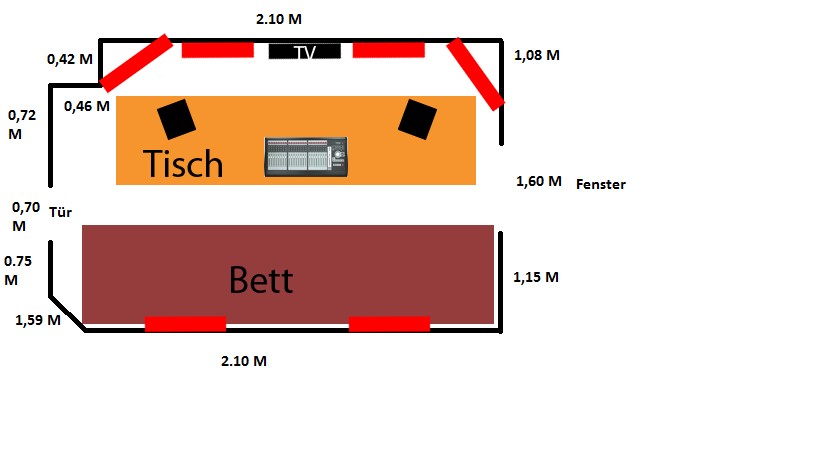

Evtl so?
Rot = Absorber. ca 60 Cm Breit, 2,50 Hoch und ca 20-26 Tief..
Man sieht ja ich habe dann wirklich kaum nocht Platz bzw garkeinen mehr..
Und die Absorber hinten am Bett so wie Vorne zu Positionieren ist wegen dem bett fast unmöglich..
Der TV an der Wand ist fest Montiert.. wäre also auch blöd das Bett irgendwie umzuräumen.
Mfg
du solltest schon näher an die stirnwand ran - die boxen sollten an der wand stehen (stative). ansonsten müssen noch links & rechts absorber hin (spiegelmethode). die absorber an der rückwand werden bei der raumgröße nicht unbedingt ausreichen. da sollte in der mitte auch noch einer ran. alternativ 2D diffusoren (aber da würde ich erstmal nachhall messen). du willst zudem ja in dem raum noch schlafen.

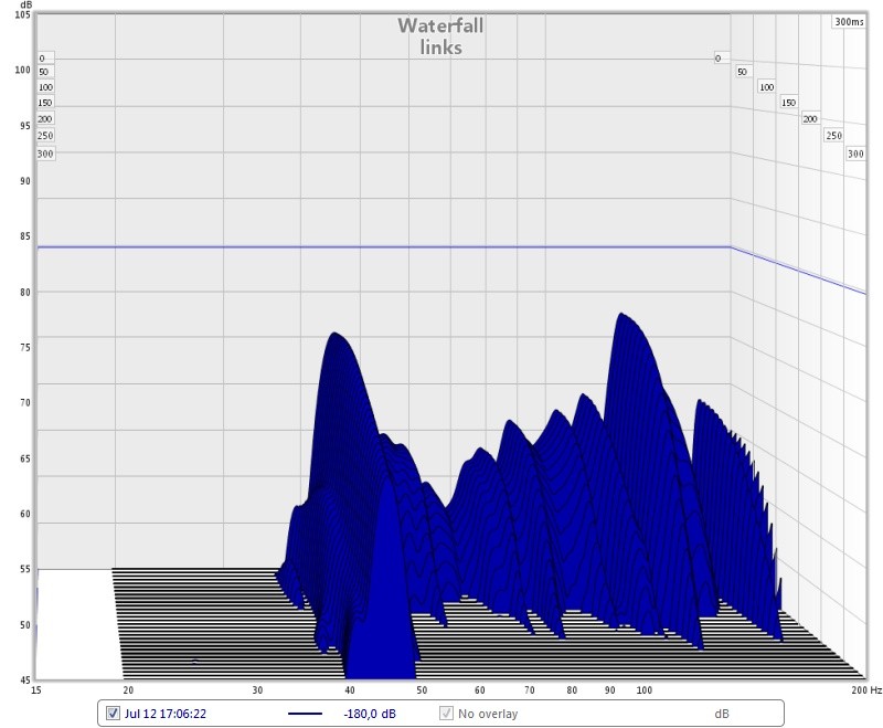

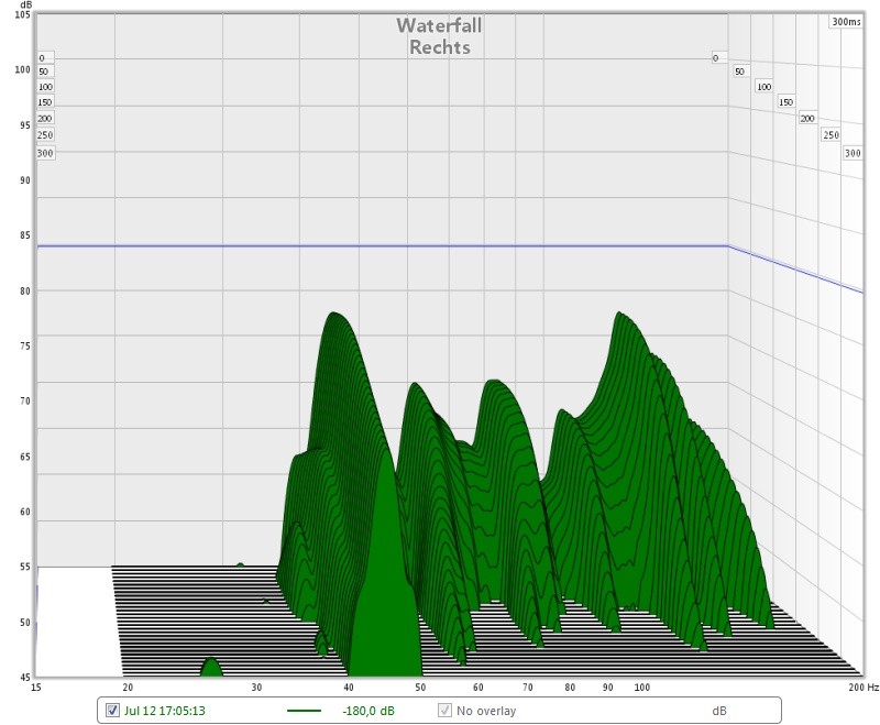

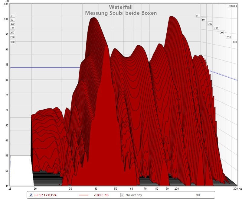

Hallo lange darüber gesprochen und nun habe ich es endlich mal geschafft hier meine
Raummessung von meinem unbehandeltem Raum.. Was könnte man tun?
Braucht ihr noch mehr als das Wasserfall Diagram?

Ja, wir bräuchten die komplette messdatei... vorallem weil du L und R nicht neu eingepegelt hast...
