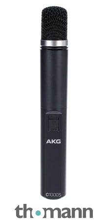

Ich würde ein Mikrofon nehmen. Ist einfacher.
SCNR :D
Ja, mit 1,2 V Phantomspeisung. :smil451c7211b9e19:
Geht aber offenbar nur mit 2x 1,5 V AA Batterie. :lalala:
SCNR :D
Es ist halt ne Klampfe, die ich live einsetze im Stehen und mich recht viel dabei bewege. Viel Spaß an mich selbst, diese Situation per Mikrofon zu lösen. Sorry, aber Entone, da hattest du echt schon bessere Ideen :cool:
