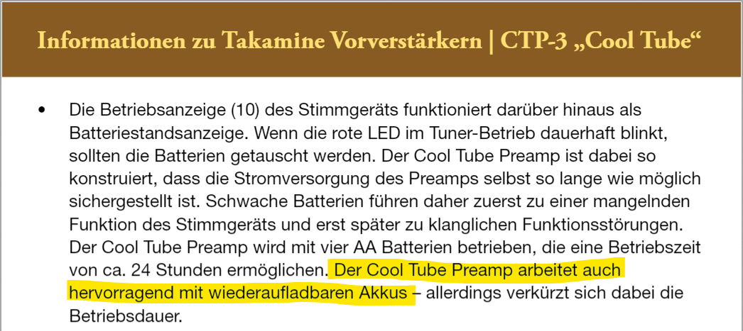

Übrigens hatte ich ja den Support angeschrieben, sprich, den deutschen Vertrieb. Puhhh, da gab man sich auch maximal ahnungslos und sagte mir, dass Takamine keine Akkus empfiehlt (falsch, laut manual) und dass man sich in Foren (!) informieren solle. Toll.
