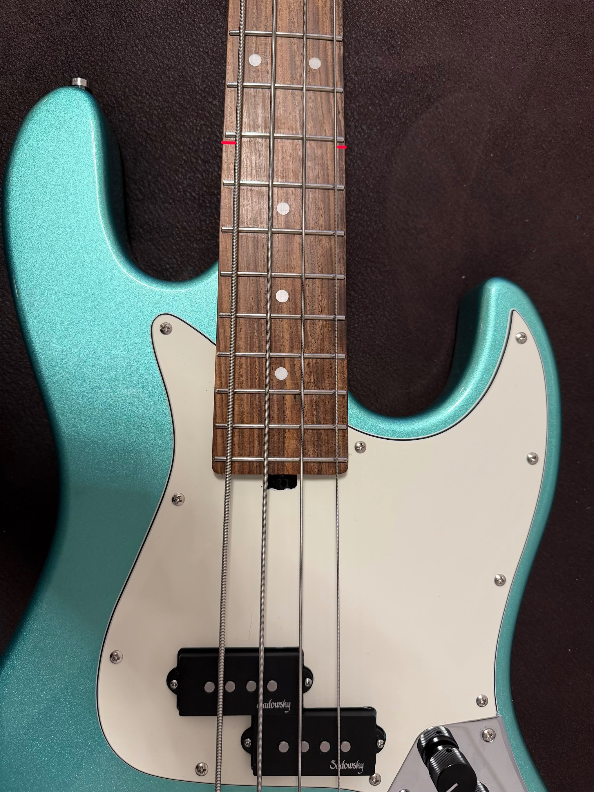

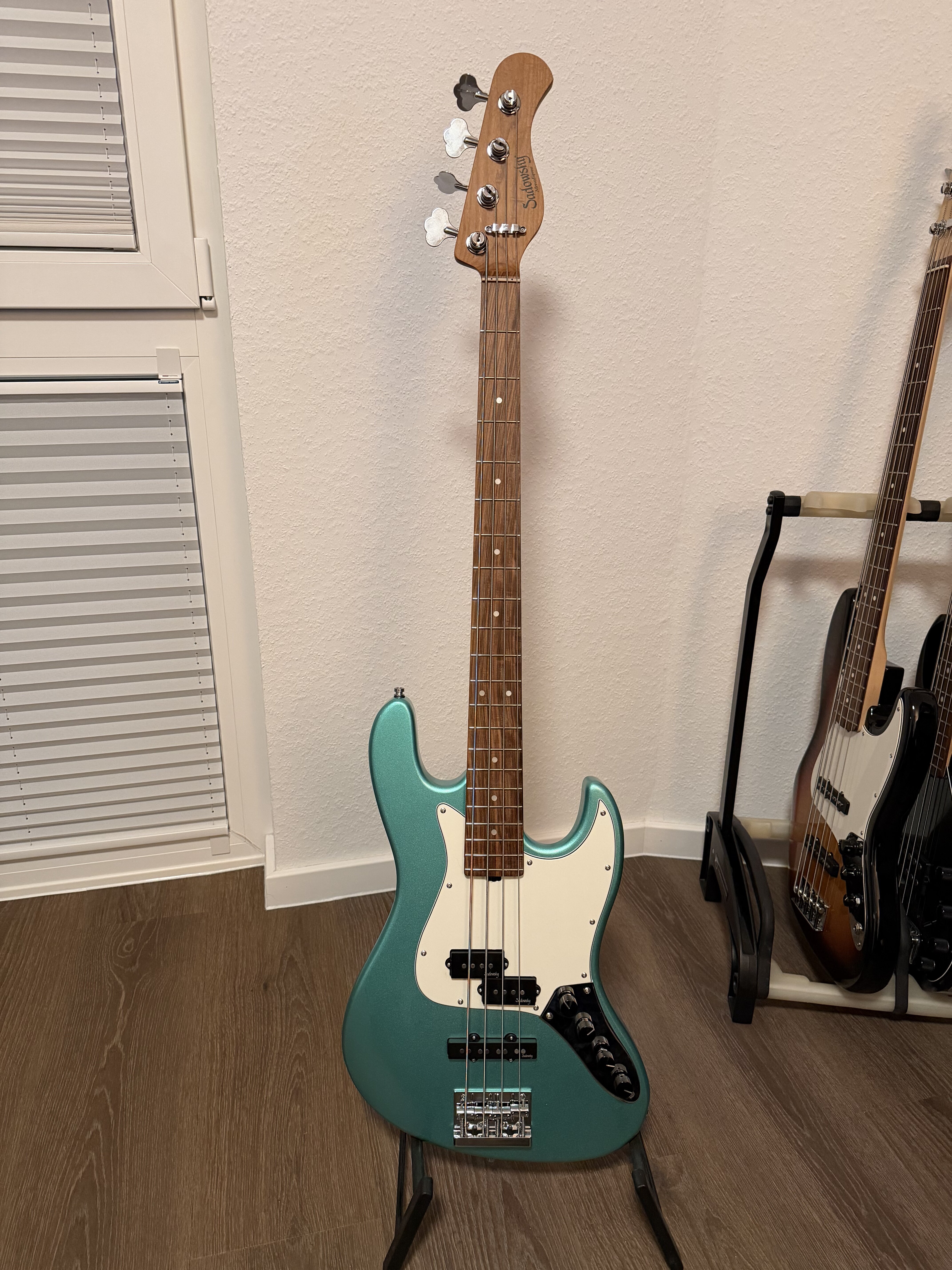

Ich bräuchte mal Eure Einschätzung. Ich habe bei einem bekannten deutschen Musikversender einen Sadowsky Metroline Express Bass gekauft.
Irgendwie kommt es mir so vor, als on der Abstand der Saiten zum Grifbrettrand links und rechts unterschiedliche ist und auch die Dots nicht mittig innerhalb der Saiten liegen.
Bespielbarkeit und Sound sind sehr gut, weswegen ich hin und hergerissen bin, ob ich das Instrument zurückschicken soll. Wie seht ihr das?

Ich sehe es auch. Es ist minimal, aber bei diesem Hersteller / Preisklasse nicht akzeptabkel, imho.
Man scheut den Aufwand, aber wenn die 30 Tage um sind, wirst dz dich ärgern.
V.. wird das jeder bei einem etwaigen 3nd Hand Verkauf ausnutzen, um dich zu drücken.

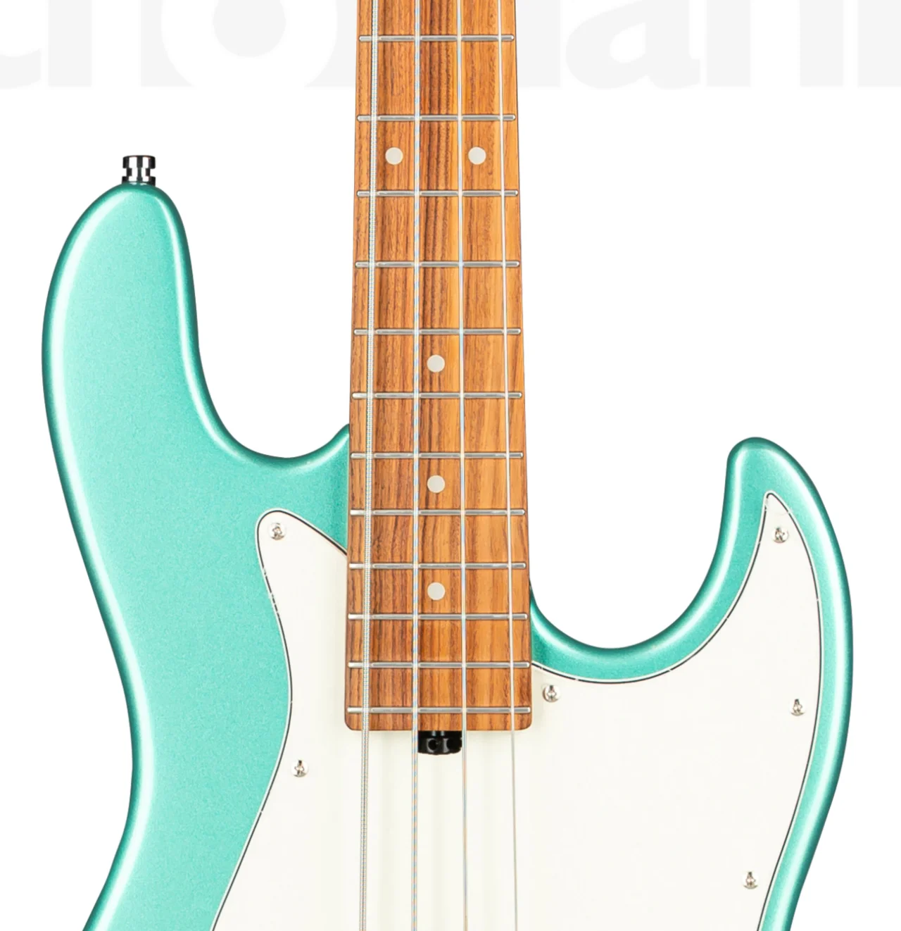

Ich würde sagen das ist noch im Rahmen. Vergleiche mal die Bilder im Zoom* beim großen T. Das sieht dort bei vielen Sadowsky Bässen so aus.
Die Frage ist, ob das wirklich so sein muss. Zumindest nachfragen könnte man mal...

Das scheint ein Problem der Bridge zu sein. Alle Saiten müssten ein bisschen mehr Abstand zueinander haben. Die werden aber sicher keine verschiedenen Bridgearten in dieser Serie verbauen.
Ich würde ihn auch umtauschen und schauen, ob der Neue dann besser ist. In der Preislage wirst du wieder eine ordentliche Bespielbarkeit bekommen.
Kannst du sicherheitshalber mal schauen, ob alle Reiter der Bridge auch richtig in ihren ausgefrästen Furchen liegen?

Danke schonmal für Eure Rückmeldungen. Mir ist auch aufgefallen, dass dies bei vielen Produktfotos ähnlich aussieht, sogar bei Custom-Shop-Modellen:
Bei Fender hingegen sieht es absolut mittig aus:
Wäre halt blöd, wenn ich das Dinge jetzt zurückschicke um dann Tage später genau das selbe bei einem anderen Exemplar wieder zu haben. Ev. muss ich mal beim Hersteller selbst nachfragen.

Ich habe schon alles gecheckt, Sattel und Bridge, sieht alles tadellos aus. Das einzige was für mich Sinn ergeben würde ist, dass die komplette Bridge nicht 100% mittig sitzt.

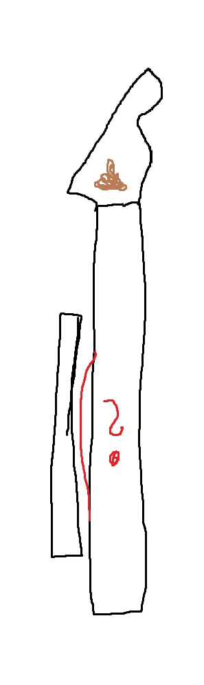

Ich habe mir das Foto nochmal genauer angeschaut. Der Abstand der G Saite zum Griffbrett-Ende ist konstant bzw. vergrößert sich kontinuierlich vom 1. bis zum höchten Bund. So soll es ja auch sein.
Bei der E Saite ist schon am ersten Bund viel Platz, das steigert sich dann aber überproportional, v.a. zwischen ca. 7 - 15 Bund, da ist es fast, als wäre der Hals mit einem Nudelholz ausgerollt worden und wird zum Ende sogar wieder weniger, wenggleich auch viel Platz zwischen E und dem Rand am oberen Halsende ist.
Miss doch mal mit einem langen Lineal oder Wasserwaage, ob der Hals krumm is bzw. eine Beule hat, so wie in der schönen Zeichnung:

jo, man sieht aufm foto dass g und d saite nicht mittig über dem pickup verlaufen.
da die reiterschrauben an den L brücken sehr oft viel spielraum haben (man kann sie gut einzeln nach links oder rechts kippen), hätte ich folgendes probiert:
saiten ein wenig lockern, und die reiterschrauben nach l oder r verschieben, so dass die g und d saite vor allem über dem pickup genau zwischen den polen verlaufen. es passiert nämlich oft, dass man bei der saitenmontage den spielraum nicht berücksichtigt und die reiterschrauben etwas schief einklemmt.
dabei wird sich die lage von saiten am hals auch ändern.
wenn dadurch der abstand zw. den reitern aber mehr als ein mm wird, hätte ich mir dann auch sorgen gemacht.
normalerweise sitzen die reiter bei der L brücken am bass fast knirsch zueinander, im idealfall.
Ich habe jetzt mal den Hersteller (Warwick, die bauen allen Nicht-Customshop Sadowsky Bässe) direkt kontaktiert und umgehend eine Antwort bekommen. Demnach ist die leicht außermittige Saitenführung bei diesem Modell normal und liegt innerhalb der Spezifikation.
Auch die Tatsache, dass die Saiten nicht direkt über die Polepieces der Pickups führen wird damit begründet, dass nicht für alle denkbaren Saitenabstände Pickups produziert werden, was ja auch Sinn ergibt.

Die Saiten verlaufen nicht schief, sie sind einfach um ca. einen Millimeter versetzt. Überzeugt, dass dies bei diesen Bässen normal ist, hat mich letzten Endes auch nicht ausschließlich die Aussage von Warwick, sondern die Tatsache, dass jedes einzelne Modell von Sadowsky - auch die Exemplare, die von Roger Sadowsky in seinem Custom-Shop in New York gebaut werden - exakt diese Geometrie aufweisen - warum auch immer.
Siehe z.B. hier
Die Bespielbarkeit ist hervorragend und der Bass klingt wirklich extrem gut und ist durch die Pickup-Bestückung und die Aktivelektronik enorm vielseitig.
Letzten Endes konnte ich mich mit dem Verkäufer trotzdem auf einen Preisnachlass von 80 EUR einigen, was es für mich zu einem guten Deal macht.
