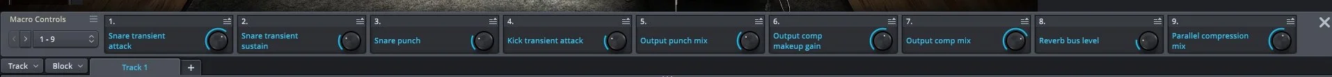

Ich habe jetzt alles als Export Presets gespeichert, wo ich jeweils was gemuted habe bzw. auf Solo geschaltet. Den Rides, Splashes, Chinas, Crashes habe ich jeweils ein eigenes Preset gegeben, wo ich dann beim Exportieren eine Spur nur für Rides, eine nur für Splashes etc. habe quasi als Close Mic OHNE die Bleeds der anderen Instrumente, die normal dort in den Overheads sind.

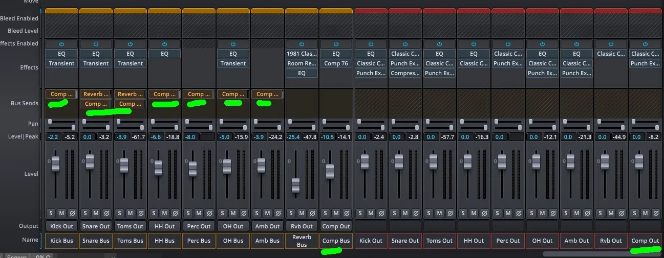

Der Bearbeiter meines Presets, der mir mit EQ und Kompressor geholfen hat, hat Sends gebastelt, die die Kompression beim Comp Out wiedergeben. Ich will aber keine Spur "Comp" exportieren, sondern will den komprimierten Sound gleich bei der Kick, Snare, Toms etc. jeweils dabeihaben. Das geht mit Mute und Solo...aber jetzt ist meine Frage, ob ich das so richtig mache (abgesehen von "wet vs. dry")? Spiele ich das ganze Kit ab, ist auch Comp. Out aktiv...wenn ich aber Kick out nehme und Comp out für die Kick, Toms out und Comp out für die Toms, passt das dann so ODER ist es doppelt gemoppelt bzw. zu viel, wenn dieses Comp out-Signal beide Male dazugemischt wird? Ich weiß nicht genau, wie solche Sends funktionieren...habe mein Leben lang nur maximal mit Bussen gearbeitet, aber nie mit Sends.
Eigentlich müsste Comp Out für die Kick dabei sein, für die Snare wieder, für die Toms wieder...aber bei Amb(ience) auch? Der Amb-Bus hat als Send AUCH Comp dabei...ich möchte nur nicht, dass ein Signal zu oft in einer Datei dazugemischt wird, obwohl es bei der "Live"-Wiedergabe im SD3 anders ist.
Ich glaube aber, dass es schon so richtig ist, weil der Send-Wert bestimmt, wie sehr da mitgemischt wird, richtig?
Send vom Kickbus ans Comp out ist -2,2, bei der Snare 0, bei den Toms -2,2, bei Amb aber -7,8.

Wenn ich mir deinen Mixer im thread 10 anschaue, dann würde ich einiges rausschmeißen, salopp gesagt ;) Zuerst die Reverb und Comp-Spuren. Die willst ja von "echten" Drums ausgehen. Da sind maximal noch 2-Raummicros zu den Overheads und den closed Mic's der einzelnen Instrumente vorhanden und fertig. Aus meiner Sicht braucht's auch nicht mehr. Die Reverb und Compspuren machen das ganze nur komplizierter, vergiss es. Das Bleeding so einstellen, wie in echter Umgebung und bei den Overheads ist ganz wichtig, dass kein einziges Instrument hervorsticht in der Lautstärke. ( meistens sind die Tom's zu laut, aus meiner Erfahrung)
Generell würde ich überhaupt keine Bearbeitung in den Einzelspuren machen, weder EQ noch sonstige Dynamiks. Ein externer Mix-Mensch hat in der Regel auch nur die trockenen Spuren und kann zum restlichen Arrangement gezielter an dem Gesamtmix arbeiten. Nur mein Senf :cool:
Mir hat ein halbwegs bekannter Presetbastler das gemacht. Ich schätze, er hat das mit Reverb und Comp angelegt, weil man mit Macrocontrols dort dann rumdrehen kann und die Parameter dort regeln...gibt es auch für Snare punch etc:
Ich weiß noch nicht, wie die Antwort zu meiner Frage lautet. Wenn bei "Amb" auch das Send zu "Comp" dabei ist, mische ich dieses zu Amb AUCH dazu wie auch zu Kick, Snare etc. und die anderen Kanäle, von denen "Send" weg geht? Oder sind dann zu viele "Comp" aktiv?

Wenn ich die Kick exportiere, mute ich bei Out alles bis auf Kick und Comp
Snare: alles muten bis auf Snare und Comp
Amb: alles muten bis auf Amb UND Comp oder nur Amb?
Schick ihm doch einfach die 9 Outputs als einzelne Files.
Dann kann er sich den Rev und Amb Out bei Bedarf zumischen.
