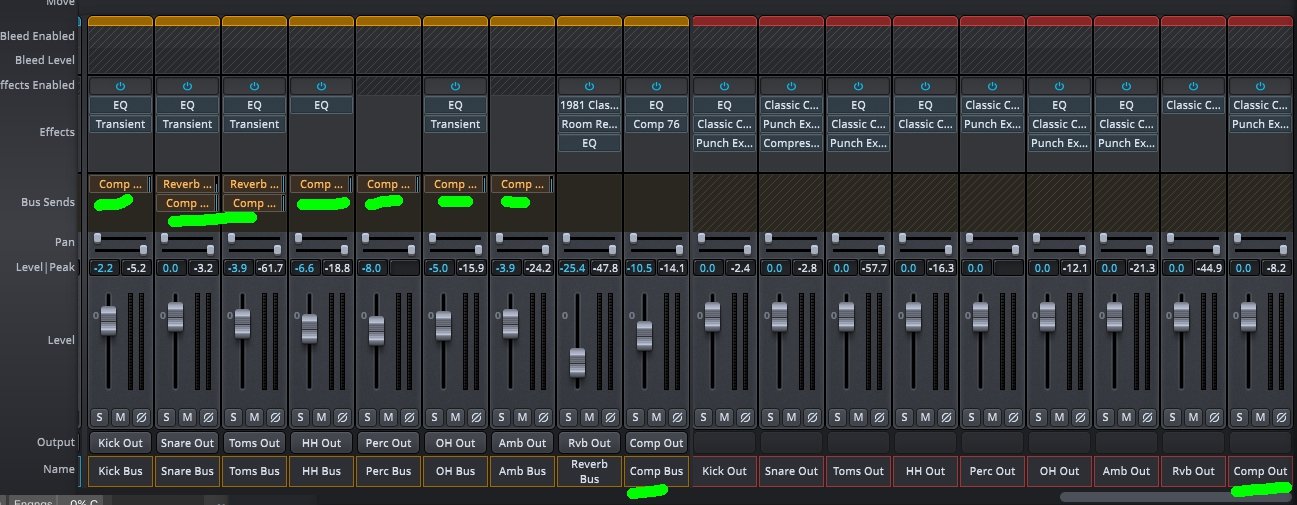

Ja, das Preset klingt so wie ich es mir vorstelle, aber jetzt geht es halt um den Export. Und er hat ein eigenen Comp out gemacht, zu dem Sends von der Kick (-2,2db), Snare (0), Toms (-2,2 db) etc. hingehen...und ich könnte mit Macro controls einiges einstellen, was ich eh nicht will. Mein Mischer findet es ok, dass ich alles wet liefere mit Effekten, aber eine eigene Wav, die NUR kompromierte Signale hat, ist doof.
Daher würde ich z.B. die Kick exportieren, indem ich nur Kick out und Comp out durchlasse und alles andere mute...so gehe ich nach und nach alle Outs durch...allerdings ist da wieder das Problem, dass jeweils neue Samples verwendet werden, wenn ich nur Spur für Spur exportiere statt alles auf einmal.
Ich weiß aber nicht, wie ich jetzt die Effekte von Comp zur Kick, Snare, Toms und den anderen Outs gebe, ohne dass der Gesamtsound verändert wird? Es sind ja vorher Sends.

wo ich Probleme habe, die zig Kanäle einzeln zu exportieren. Neben den Overheads und Ambience gibt es noch Reverb und Compression, wo die Signal chains von manchen Kit pieces hinführen. Ich bin jemand, der oft vor lauter Bäumen den Wald nicht sieht bzw. nichts kaputt machen will durch die Änderungen. Ich habe nachträglich noch einige weitere Komponenten hinzugefügt, damit ich 6 Toms, 4 Crashes, 4 Chinas, 2 Cowbells, 2 Rides, 2 Hihats etc. habe...und wenn ich da mit einer Lautstärke unzufrieden bin, ist immer die Frage, wo ich das ändere mit Close mic vs. Overheads vs. Ambience.

Cakewalk Sonar. Ja, ich kann schon alles exportieren, aber mein Problem ist, dass zum Gesamtsound des Drumkits eine Spur "Comp" gehört, die rein komprimierte Sounds enthält...und wenn ich die exportiere, ist es für den Mischer doof, sagt er...er kann sich die Spur "Comp" anhören und dann mit den anderen Spuren eine Parallel compression nachbauen, aber dann ist es wieder nicht 1:1 das, was ich als Kit habe...wo ich es haben will, wie es ist. Aber das geht wohl nicht.
Doof ist, dass die verwendeten Velocities vom SD3 zur Kompression passen müssen, dass man Dynamik hört, Crescendos etc...bei manchen Presets, die mehr komprimiert sind, führt es dazu, dass dann alles gleich laut klingt, obwohl bei meinem Kit ein Crescendo programmiert wurde und man das schön hört.

Das ist richtig und auch wenn es der Realität bei einem echten Kit entspricht macht es das Mixing unnötig kompliziert. Ich habe das so gelöst, dass ich mittels Routing auf die "X" Kanäle im Mixer vollkommen getrennte Gruppen für Kick, Snare, Toms und Cymbals erstelle, so dass die Bleeds auch nur auf der entsprechenden Gruppe liegen. Die kann man dann auf separate Outs für die DAW legen und hat alles komplett getrennt.
